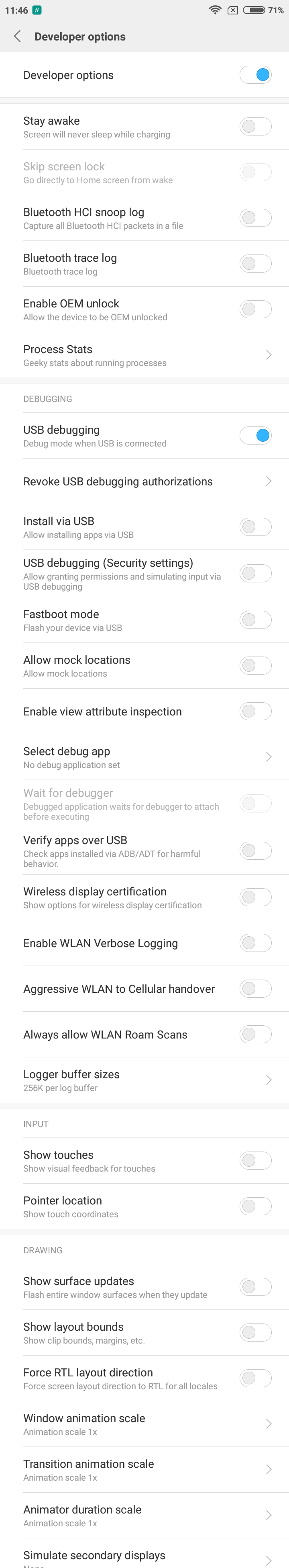

Άνοιξε και την επιλογή που σου είπα, σωστά δείχνουν τα υπόλοιπα
Flash Official stable ROM, εχοντας ήδη εγκαταστημενη την ελληνικη ROM
το εκανα και αυτο και το screenshot που εχω ανεβασει ειναι με επιλεγμενα ολα οπως μου τα ειπες. αλλά και παλι δεν μου αναγνωριζει την συσκευη στο miflash...εντωμεταξυ τσεκαρα παλι μηπως για καποιο λογο κλειδωσε καπως ο bootloader αλλά οχι, ειναι ξεκλειδωτος(το τσεκαρα μεσω του cmd)

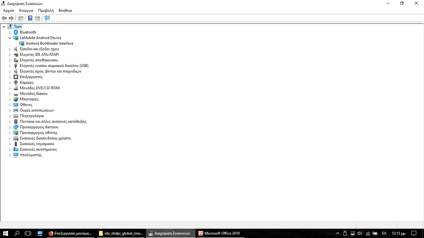

Βάλε το κινητό σε fastboot mode, σύνδεσέ το στον υπολογιστή και ανέβασε φώτο από την διαχείριση συσκευών του υπολογιστή να δούμε τι γίνεται
