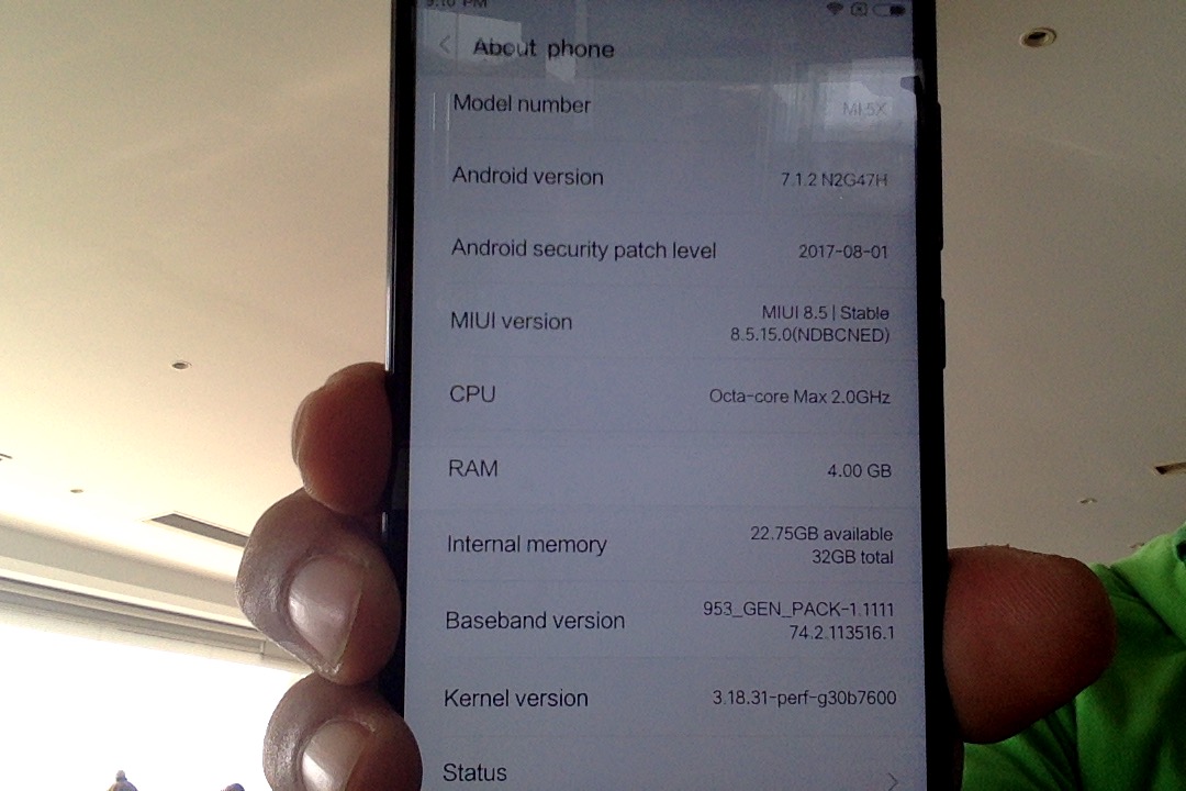

Καλησπέρα. θα μπορούσες να ανεβάσεις μια φωτογραφία από τις Ρυθμίσεις => Σχετικά με το τηλέφωνο να δούμε ποιά ROM έχεις;

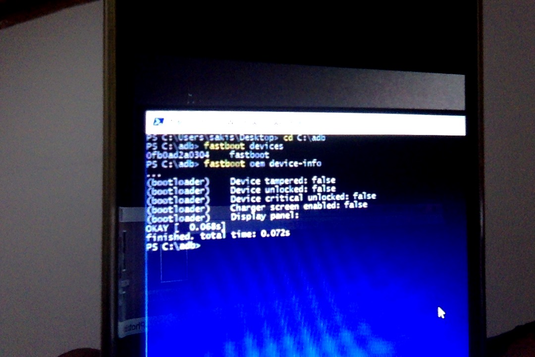

Παράλληλα κάνε και τα παρακάτω και πες μας το αποτέλεσμα:

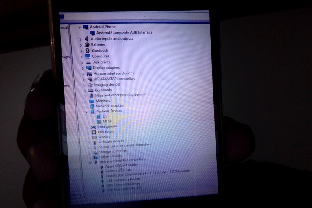

Βάλε drivers στον υπολογιστή σου => Αυτοματοποιημένη εγκατάσταση drivers για κινητά Xiaomi σε όλα τα Windows x64 & χ86 και κάνε τον εξής έλεγχο: => Πως ελέγχουμε αν ο bootloader είναι κλειδωμένος ή ξεκλείδωτος
αυτη ειναι η ρομ.......δυστηχως εχω macbook οποτε πρεπει πρωτα να περασω ενα partition windows για να κανω τα υπολοιπα......θα το κανω αμεσα και θα ενημερωσω....σε ευχαριστω για την αμεση απαντηση επαθα πλακα
λοιπον φιλε μου.....εστησα windows,εστησα και drivers για snapdragon,εκανα και τον ελενχο,και δυστηχως (και αναμενομενο) ο bootloader ειναι κλειδωμενος...να υποθεσω υπαρχει και καποιο λινκ για το πως ξεκλειδωνει?
Όλα υπάρχουν!!
Θα πρέπει όμως να κάνεις πρώτα αίτηση για να πάρεις έγκριση για ξεκλείδωμα του bootloader σύμφωνα με αυτόν τον οδηγό => Διαδικασία αίτησης και ξεκλειδώματος του Bootloader - Mi Flash Unlock Tool - [ΞΕΚΛΕΙΔΩΜΑ BOOTLOADER] -

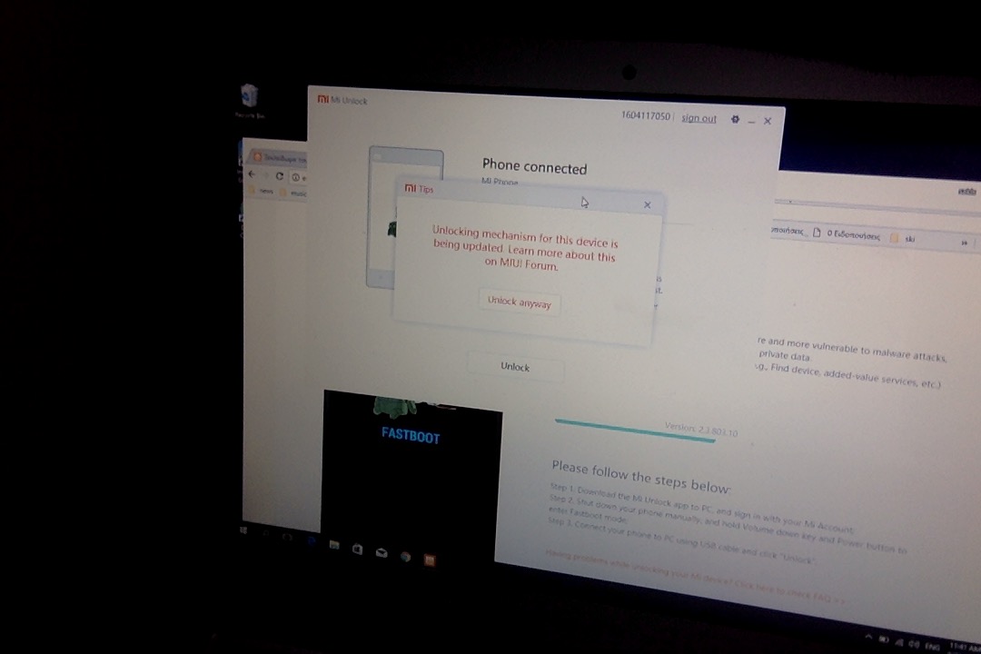

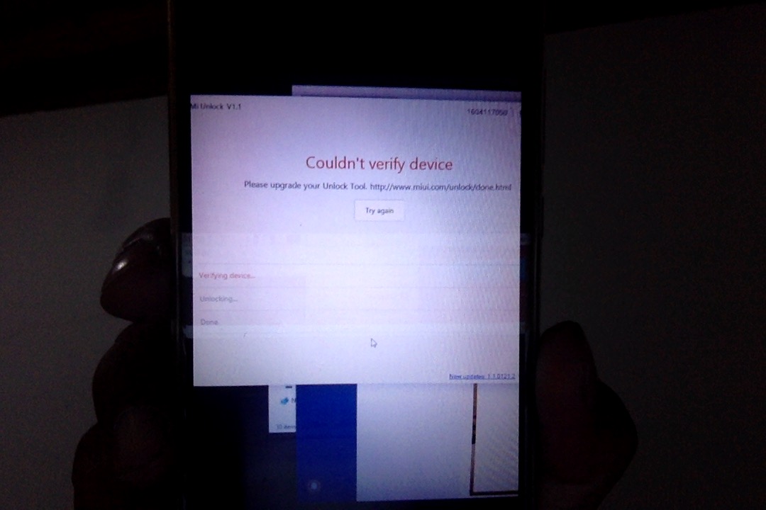

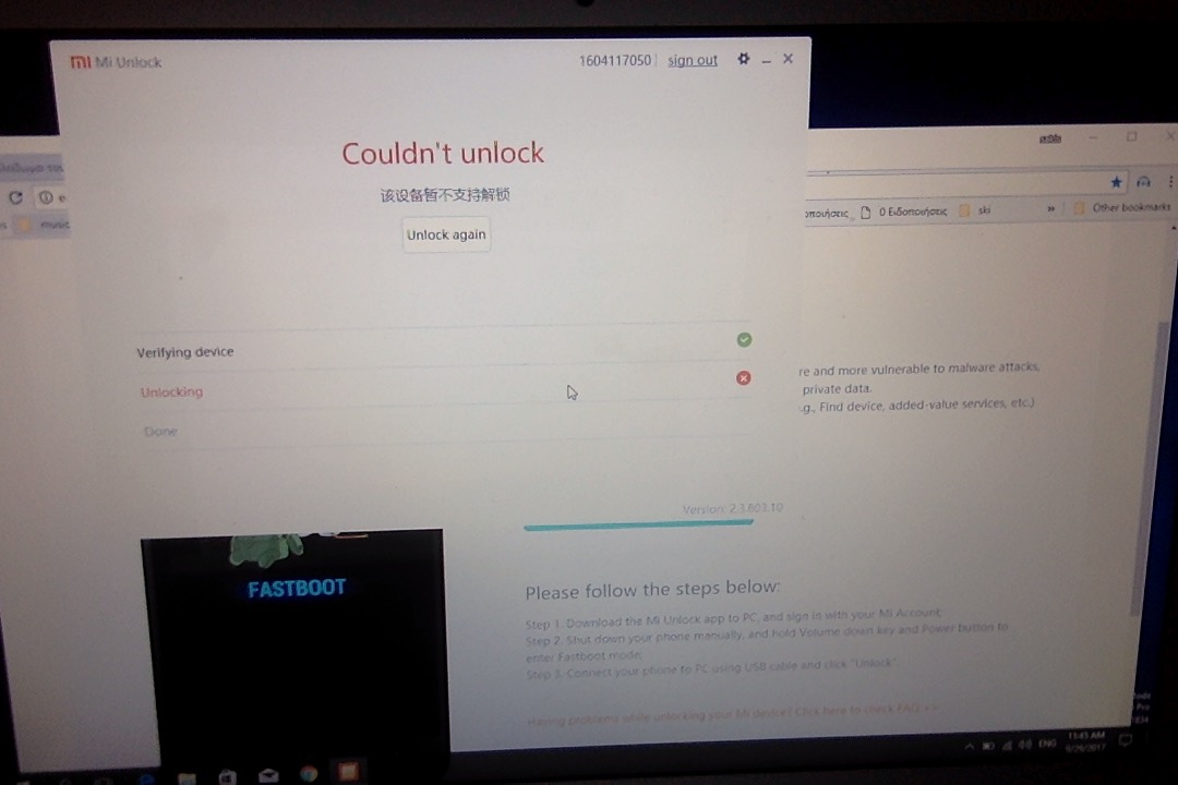

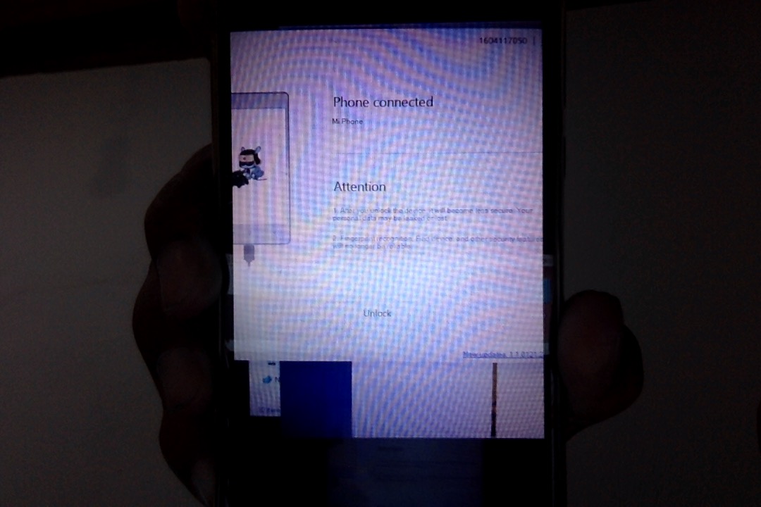

λοιπον..συνδεθηκα κανονικα στον mi λογαριασμο μου,κατεβασα το tool MiFlashUnlock_1.1.0317.1_en.zip....μονο που τα βηματα του ειναι λιγο διαφορετικα απο αυτα που μου βγαινουν ...δηλαδη.....ενω θα επρεπε να μου βγει μνμα "your curent acount has no unlock qualifications",μου βγαινει μνμα "phone conected" με επιλογη "unlock" απο κατω,την οποια αν επιλεξω στο 50% τρωω ακυρο και δεν με αφηνει να κανω κατι αλλο μετα......σε ζαλιζω το ξερω....οποτε και οταν εχεις χρονο.....
Όταν ολοκληρώσεις σωστά την αίτηση θα περιμένεις μήνυμα που θα λέει ότι πήρες άδεια για ξεκλείδωμα. Τότε, από τη σελίδα που έκανες την αίτηση, θα σου επιτρέψει να κατεβάσεις την τελευταία έκδοση του mi unlock, με την οποία είναι και δυνατό το ξεκλείδωμα. Kατόπιν θα κάνεις προσπάθεια ξεκλειδώματος και αν το αποτέλεσμα είναι να περιμένεις 72 ώρες, περιμένεις και μόλις περάσουν, ξεκλειδώνεις. Αν πάρεις οποιοδήποτε μήνυμα λάθους, το ανεβάζεις εδώ να το δούμε.
Πρέπει να ολοκληρώσεις σωστά την αίτηση όπως είπε η Ειρήνη και θα περιμένεις SMS επιβεβαίωσης όταν πάρεις την έγκριση. Τότε θα προσπαθήσεις να ξεκλειδώσεις με το Mi unlock tool. Αλλά όχι με αυτό που προσπαθείς. Με τη νεότερη έκδοση.

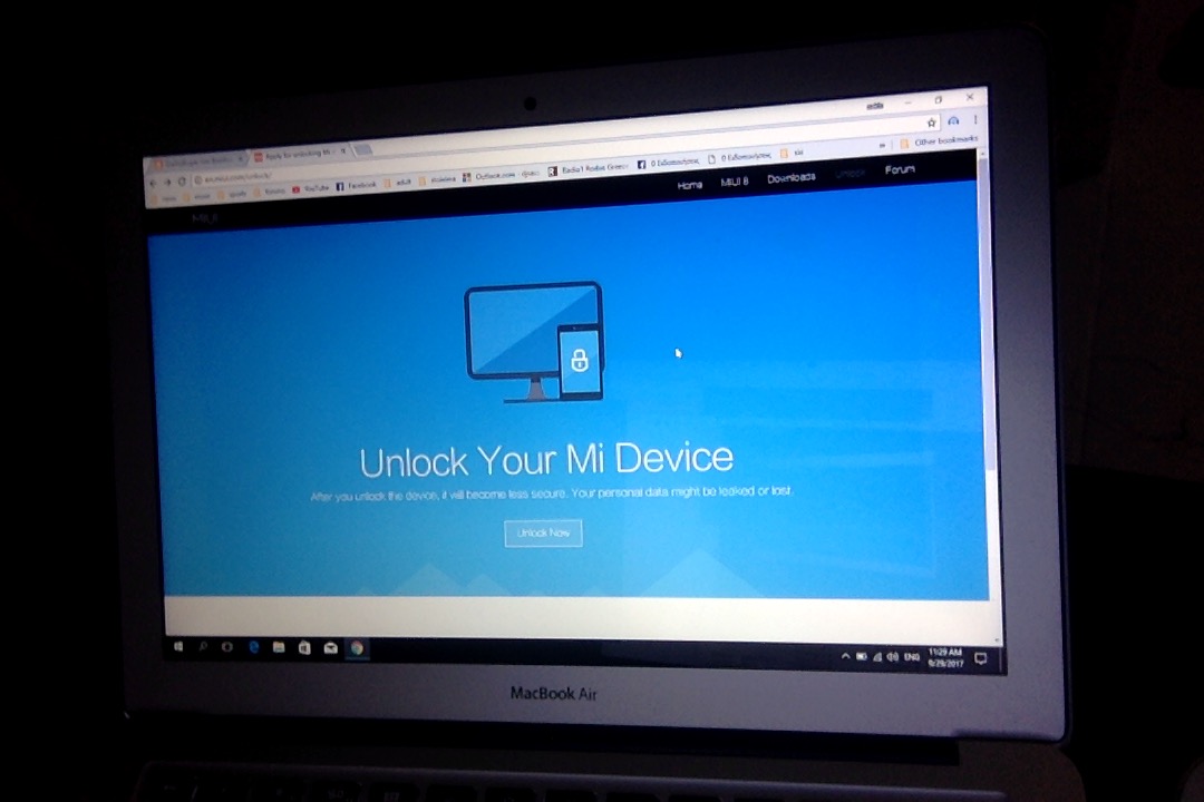

καταρχην χιλια ευχαριστω....εχω ηδη κατεβασει το τελευταιο εργαλειο miflash (γ αυτο δεν μ εκανε verification το κινητο μου πριν λογω του οτι ο οδηγος εχει το πιο παλιο εργαλειο).....μηπως θα μπορουσατε να μου δωσετε ενα λινκ που παω για να κανω την αιτηση?γιατι ειλικρινα παιδια ψαχνω τοση ωρα και δεν το βρισκω..sthn unlock you mi device μπλε οθονη με παει κατευθειαν για ξεκλειδωμα δεν με παει για αιτηση
Μπες εδώ => en.miui.com/unlock και κάνε αίτηση για ξεκλείδωμα πατώντας το unlock now.
φιλε γιωργο την εχω κανει αυτη τη διαδικασια αρκετες φορες....οταν κλικαρω το unlock me βγαζει σε αντιστροφη μετρηση και μετα αναγνωριζει το κινητο ,φυσικα δεν το ξεκλειδωνει και τελος......ΔΕΝ μου εχει πουθενα επιλογη για αιτηση....εκτος και αν ειμαι τυφλος χαχαχαχαχα
