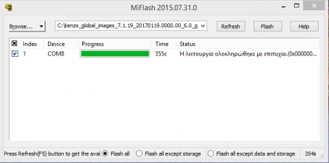

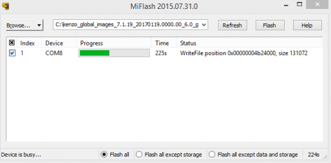

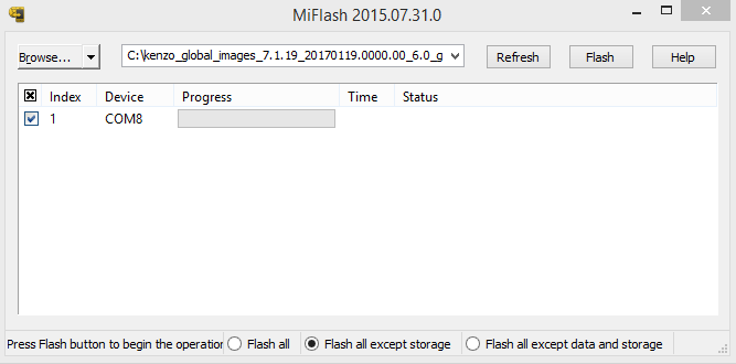

ΒΟΗΘΕΙΑ ΠΛΙΖ!!!!! πηγα να κανω εγκατασταση νεας official rom στο κινητο συμφωνα με τον οδηγο Ελληνικός οδηγός Unbrick/Flash Official Rom για το Redmi Note 3 Pro (Kenzo) και ενω ολα πηγαιναν καλα οταν πατησα flash εβγαλε την ενδειξη "Not enough Storage is available to process this command (0x80070008: Max buffer sector is 256)" οποτε επανελαβα τη διαδικασια με τη ρομ που προτεινει και στη συνεχεια το κινητο μπρικαρε χωρις να μπορω καν να το βαλω σε fast boot...
το κινητο brickare ΒΟΗΘΕΙΑΑΑΑΑ [SOLVED]
