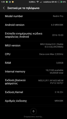

καλησπέρα. αν ακούει κανείς μήπως μπορείτε να μου πείτε απο που να αρχίσω για να κάνω αναβάθμιση.
Καλημέρα. Θα μπορούσες να ανεβάσεις μια φωτο από τις Ρυθμίσεις =>Σχετικά με το τηλέφωνο να δούμε ποια rom έχει το κινητό;

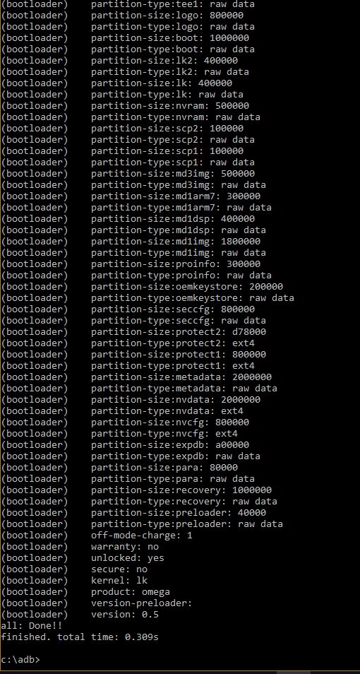

ευχαριστώ για την απάντηση. χτες έκανα τα βήματα για το ξεκλείδωμα (μετά το σχετικό αίτημα μου απάντησε σε μισή ώρα) και τώρα όταν πατάς την εντολή "fastboot getvar all" μου δείνει:
unlocked= yes
secured=no.
βλέπω όμως οτι έχουν γραφτεί πολλά για το κινητό redmi pro και επειδή ασχολούμαι πρώτη φορά είπα να ζητήσω βοήθεια για να μην ανακαλύψω την Αμερική ενώ το έχετε κάνει ήδη εσείς. Και φυσικά οτι πηγαίνω προς την σωστή κατεύθυνση, διότι βλέπω υπάρχουν επιλογές σε κάποια σημεία.

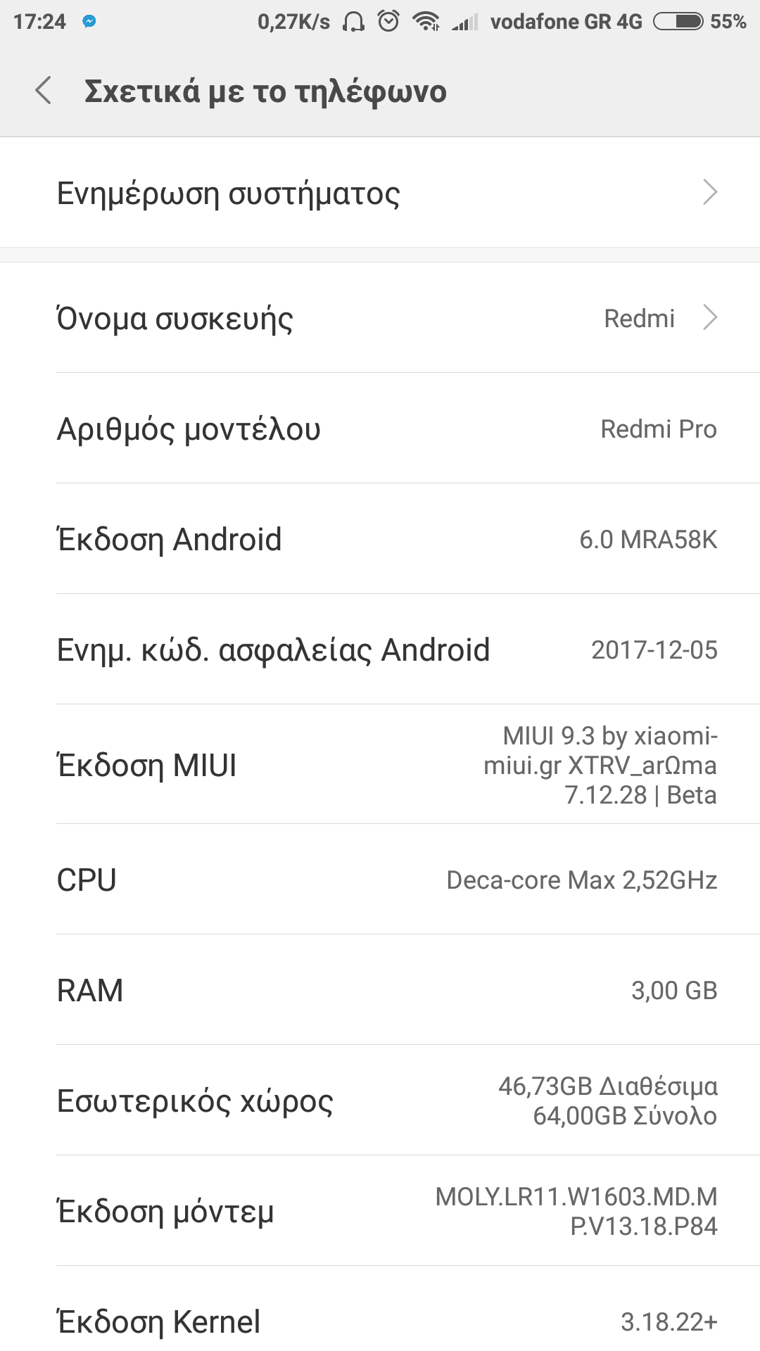

Για αρχή βάλε drivers στον υπολογιστή σου => Αυτοματοποιημένη εγκατάσταση drivers για κινητά Xiaomi σε όλα τα Windows x64 & χ86
Η ελληνική xtrv ROM είναι μονόδρομος για το Redmi Pro (Omega), καθώς το συγκεκριμένο κινητό κυκλοφόρησε μόνο στην αγορά της Κίνας και μόνο με China ROM (Κινεζικά και Αγγλικά).
Το επόμενο βήμα είναι να απαλλαγείς από την unofficial ROΜ και να κλειδώσεις τον bootloader ο οποίος είναι ξεκλείδωτος αλλά δεν ξέρουμε με ποιον τρόπο ξεκλειδώθηκε!
Με βάση λοιπόν αυτόν τον οδηγό => Ολοκληρωμένος οδηγός για το Flash της ROM στο RedMi PRO (Omega) θα κατεβάσεις και θα φλασάρεις την τελευταία China Developer Fastboot ROM για Omega (αυτήν δηλαδή => bigota.d.miui.com/7.12.28/omeg….00_6.0_cn_410bed4c36.tgz
Κατόπιν, όταν πλέον το κινητό σου είναι με China ROM, και εφόσον έχεις λάβει έγκριση από την αίτηση για ξεκλείδωμα του bootloader που έκανες νωρίτερα στην Xiaomi, θα ακολουθήσεις αυτόν τον οδηγό => Ξεκλείδωμα του Bootloader. για να ξεκλειδώσεις τον bootloader.
ΣΗΜΕΙΩΣΗ: Προτού προσπαθήσεις να ξεκλειδώσεις, θα πρέπει να έχεις ήδη προσθέσει το Mi Account σου μέσα στο κινητό και, στη συνέχεια να ενεργοποιήσεις το OEM Unlock (αν υπάρχει η επιλογή αυτή) στις επιλογές για προγραμματιστές (Developer Options) όπως επίσης και να προσθέσεις το Mi Account σου στην επιλογή Mi Unlock Status!
Όταν με το καλό περάσουν οι δέουσες ώρες που ζητά το εργαλείο για να ξεκλειδώσεις (72 ώρες αλλά ενδέχεται να είναι και λιγότερες), Θα προχωρήσεις επιτέλους με το φλασάρισμα της ελληνικής ROM!
1. Κατεβάζεις το TWRP για το κινητό σου (twrp_omega_3.1.1-0_miui-hellas)
2. Κατεβάζεις την τελευταία xtrv Loading site please wait...
3. Ακολουθείς αυτόν τον οδηγό => Flash την Ελληνική ROM στο RedMi PRO (Omega) για πρώτη φορά. και φλασάρεις το TWRP και τη ROM που κατέβασες στα 2 προηγούμενα βήματα! -
