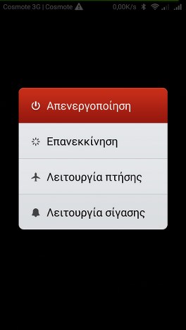

      Σβήνουμε το τηλέφωνο μας πατώντας "απενεργοποίηση".

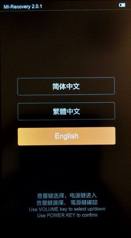

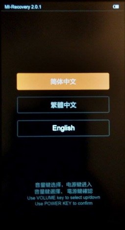

      Τώρα, με το τηλέφωνο σβηστό πατάμε συγχρόνως τα πλήκτρα Volume Up + Power Button, τόση ώρα, όση χρειάζεται μέχρι να εμφανιστεί στην οθόνη μας το λευκό λογότυπο "ΜΙ". Μόνο τότε αφήνουμε τα πλήκτρα. Συνήθως χρειάζονται περισσότερα από 3-5 δευτερόλεπτα μέχρι να εμφανιστεί το λευκό λογότυπο "MI"
      Η πρώτη οθόνη που θα πάρουμε, αν το κάνουμε σωστά είναι αυτή:
      Βήμα 3ο
      Όπως λέει και μέσα στην οθόνη με το Volume Up κινούμαστε πάνω, με το Volume Down κινούμαστε κάτω και με το Pοwer Key (ή power button) επιβεβαιώνουμε την επιλογή μας (το χρησιμοποιούμε σαν το "enter" στο PC δηλαδή)
      Έτσι λοιπόν με το Volume Down πάμε επάνω στη λέξη "English" και πατώντας "Power Key" κάνουμε τη γλώσσα της recovery Αγγλικά.

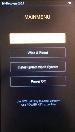

      Βήμα 4ο

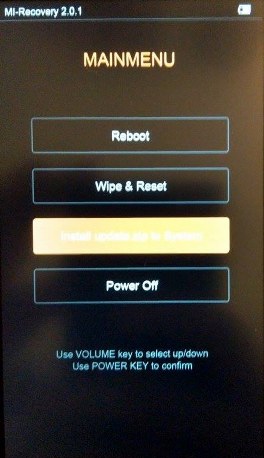

      Τώρα μας πάει σε αυτή την οθόνη, όπου και πάλι χρησιμοποιώντας τα πλήκτρα Volume Up & Down πάμε στην τρίτη επιλογή που λέει, "Install update.zip to System"

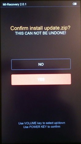

      Το σύστημα θα μας ρωτήσει να επιβεβαιώσουμε την επιλογή μας σε αυτή την οθόνη:

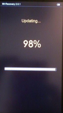

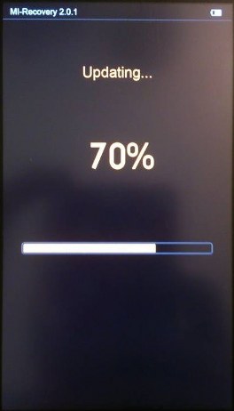

      Αφου επιβεβαιώσουμε την επιλογή μας με το "YES" πατώντας το power button θα αρχίσει να κάνει την εγκατάσταση και θα δούμε στην οθόνη μας την μπάρα προόδου, όπως στις φωτογραφίες απο κάτω:
      ΠΡΟΣΟΧΗ εδώ... η εγκατάσταση θα σας καθυστερήσει ΑΡΚΕΤΑ όταν φτάσει στο 98%... αλλά μην φοβηθήτε!
      Περιμένετε υπομονετικά μέχρι να ολοκληρωθεί η εγκατάσταση.

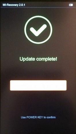

      Αν όλα πάνε καλά θα δείτε αυτή την οθόνη απο κάτω, που ουσιαστικά σας ενημερώνει ότι όλα πήγαν καλά και η εγκατάσταση ολοκληρώθηκε.
      Επιστρέψε πίσω στο μενού και κάντε επανεκκίνηση στο σύστημα (Boot to system) και χαρείτε την νέα σας rom...
