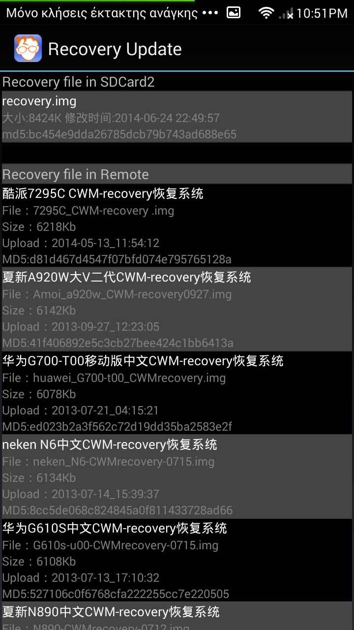

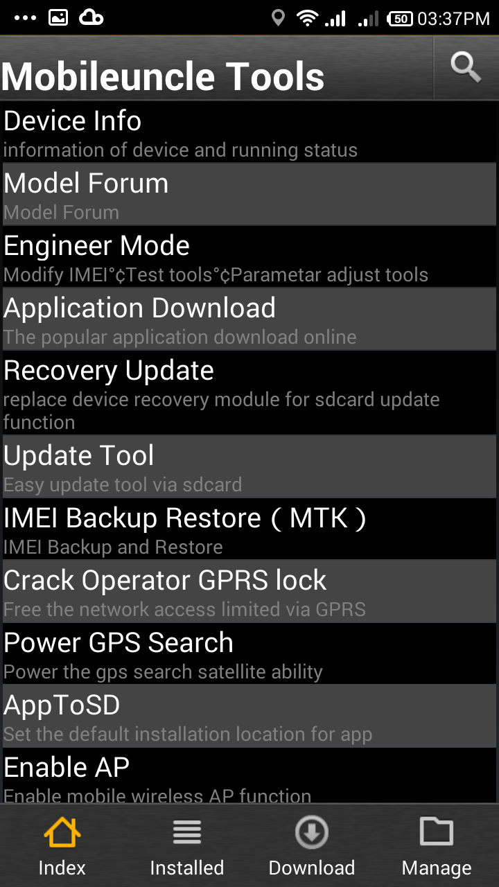

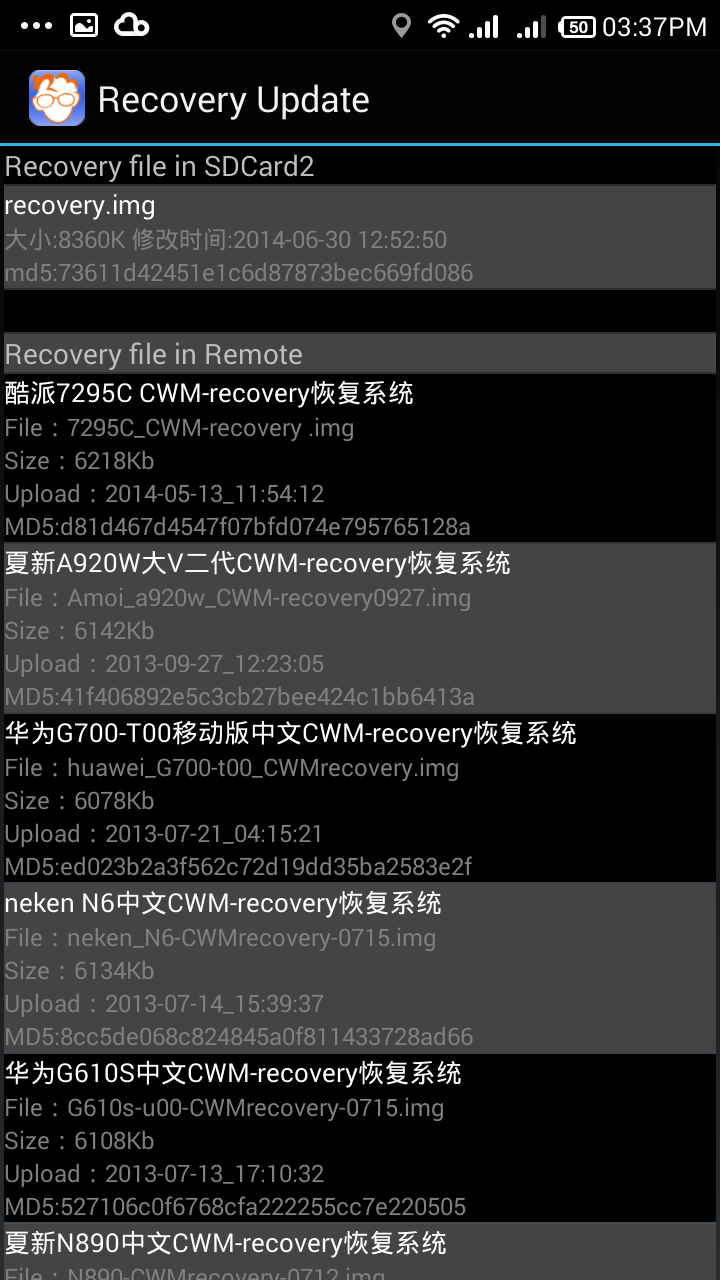

Βάζεις το recovery.img στη root της κάρτας, ανοίγεις τον θείο, πατάς Update και στην επόμενη οθόνη πάνα-πάνω βλέπεις το αρχείο recovery.img, που έχεις βάλει στην κάρτα, πατάς επάνω του και ΤΕΛΟΣ...Αυτό ήταν. Σου ζητάει να κάνει επανεκκιηνση και να μπει στο recovery.
