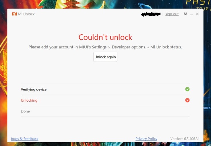

Τι σφάλμα σου βγάζει;

Ελεος δλδ,στο τσακ ημουν να το πεταξω απο το παραθυρο!Σε διαφορα βιντεο και παλιοτερες εκδοσεις το mi unlock εβγαζε ενδειξη οτι θα πρεπει να περιμενεις 7 μερες.Τωρα δεν βγαζει τετοια ενδειξη,αλλα οπως διαβαζα θεωρειται αυτονοητο!Οταν εγω λοιπον εβαζα,αφαιρουσα και ξαναεβαζα το mi account απλά ξαναεδινα την εντολη για το 7ημερο!Τωρα απλα θα περιμενω μεχρι την αλλη κυριακη.
"After you have enabled developer options and USB debugging you have to sign in with your mi account in your mobile phone settings and then go back to developer options and find option mi unlock status. Over there you have to request it. Do it only once because doing it again will reset the waiting time again.
After that you have to wait for 7 days (168 hours) and then you can unlock with unlock tool.
the information is not really helpful from Xiaomi because you have to wait for 168 hours.
To answer your question: Yes you have to wait and you don't have to connect to PC before that but you can without any problem and the tool will tell you how many days and hours left waiting." -
Όταν πας να ξεκλειδώσεις με το mi unlock tool θα σου γράψει να περιμένεις κάποιες ώρες, αν δεν στο βγάλει αυτό κάτι δεν έχεις κάνει σωστά, πρόσφατα ξεκλειδωσα ένα note 9s και μου έβγαλε να περιμένω 168 ώρες αν θυμάμαι καλά.
Οχι,δεν μου το εβγαλε αυτο.Τι κανω λαθος?
Ο/H Evil 13 έγραψε:
Θα αρχίζεις να ανησυχείς εάν περάσουν οι 7 ημέρες και δεν μπορείς να κάνεις το Unlock του Bootloader -
Τελικα δεν μπορω να το ξεκλειδωσω,δοκιμασα τα παντα κι απο 675 φορες!Δεν μπορω να καταλαβω γιατι δεν δεχεται το Mi account.Δοκιμασα τον δικο μου τον παλιο αλλα κι εναν νεο που εφτιαξα.
Σηκωνω τα χερια ψηλα... -
Μήπως είναι κλειδωμένη η συσκευή σε κάποιο mail η έχει πάει σε δύο διαφορετικά account και το μπλοκάρει? Στις συσκευές στο mi account την έχει μέσα?
Οχι,τιποτα.Το πηγα και σε μαγαζι που ασχολειται με Xiaomi κτλ κι ουτε αυτοι μπορεσαν.Φτιαξαμε κι αλλα account και τιποτα.Δεν ξερω,ισως υπαρχει καποιο θεμα με τους servers της Xiaomi.
Τζαμπα πεταξα τοσα λεφτα γ@#@# την xiaomi... -
Τζάμπα λεφτά για πιο πράγμα; Τι ακριβώς θέλεις να κάνεις;
ναι ειναι θεμα σερβερ νεο μι λογαρισμο με region usa που ειδα απο ενα φιλο μας εδω και το δοκιμασα και γω σε αλον φιλο και ολλα καλα Unlock bootloader και εδω που το εγραψα κ εγω Ξεκλείδωμα του Bootloader - Νέα Μέθοδος (Ενημέρωση 28.05.2019)
