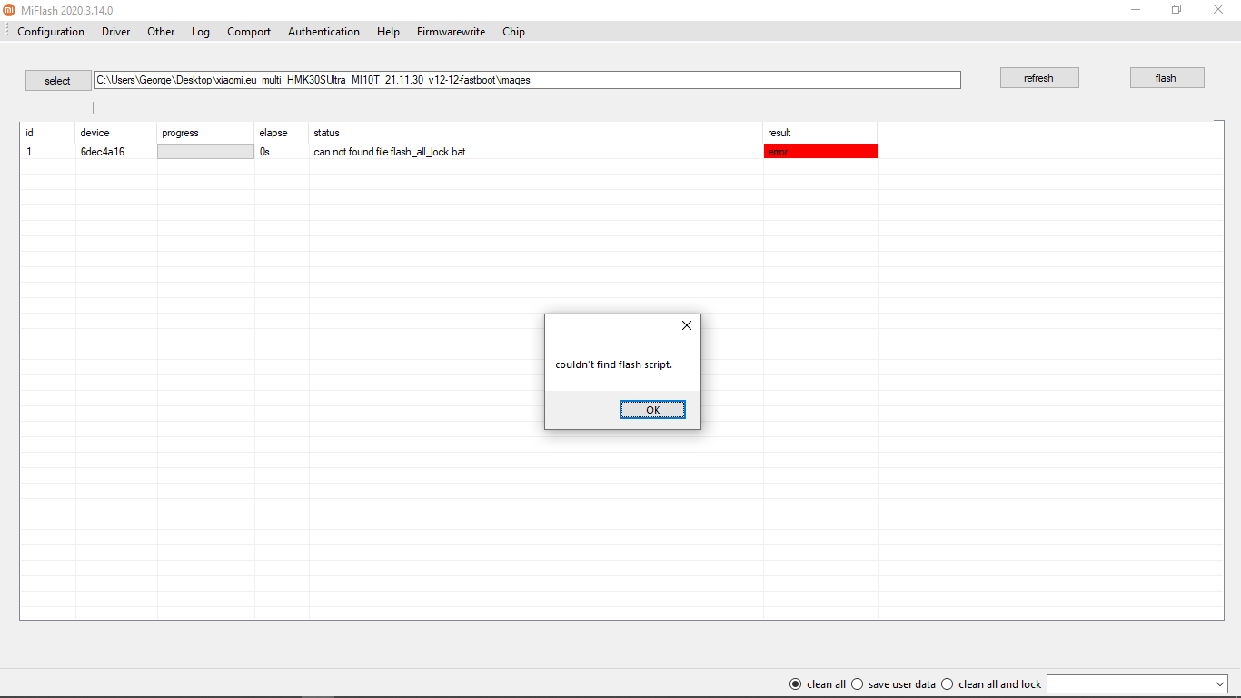

@George Tsoutsias
Δε χρειάζεται flash tool .. ξεζιπαρεις τη ρομ σε φάκελο στο desktop , ενεργοποιείς τον εντοπισμό σφαλμάτων στις ρυθμίσεις για προγραμματιστές και βάζεις το τηλέφωνο σε fastboot mode ..
Μετά τρέχεις το αρχείο .bat από το φάκελο της ρομ που έκανες extract ( η αυτό με το format data για καθαρή εγκατάσταση ή αυτό με το update για απλή εγκατάσταση ).. πατάς διπλό κλικ και περιμένεις να τελειώσει..
