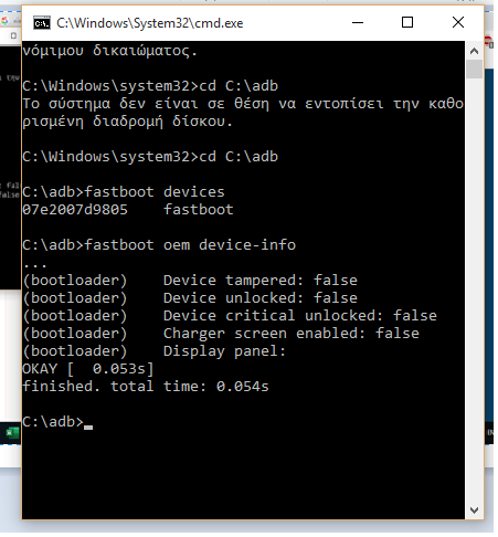

Έκανα τον έλεγχο αν ο bootloader είναι κλειδωμένος και είναι.
Μου βγάζει την παρακάτω εικόνα.
