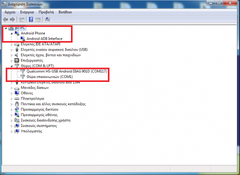

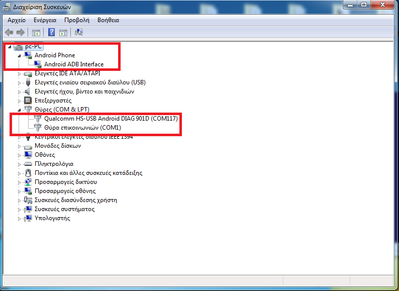

      setprop sys.usb.config diag,adb
      Αμέσως μετά την εντολή το κινητό μας θα γυρίσει σε diag mode και θα εμφανίζεται κάπως έτσι.

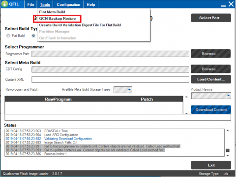

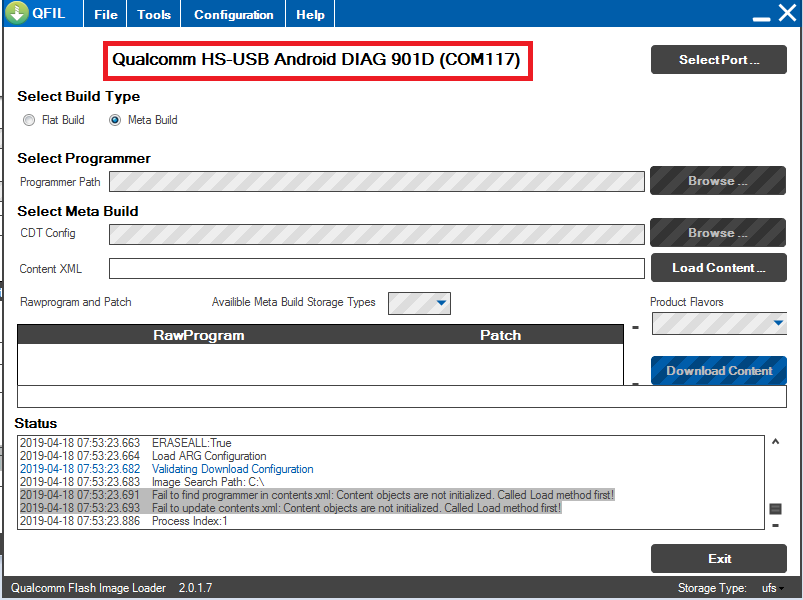

      Ανοίγουμε το πρόγραμμα qfil
      βλέπουμε πάνω αν το πρόγραμμα βλέπει σωστά το κινητό μας.

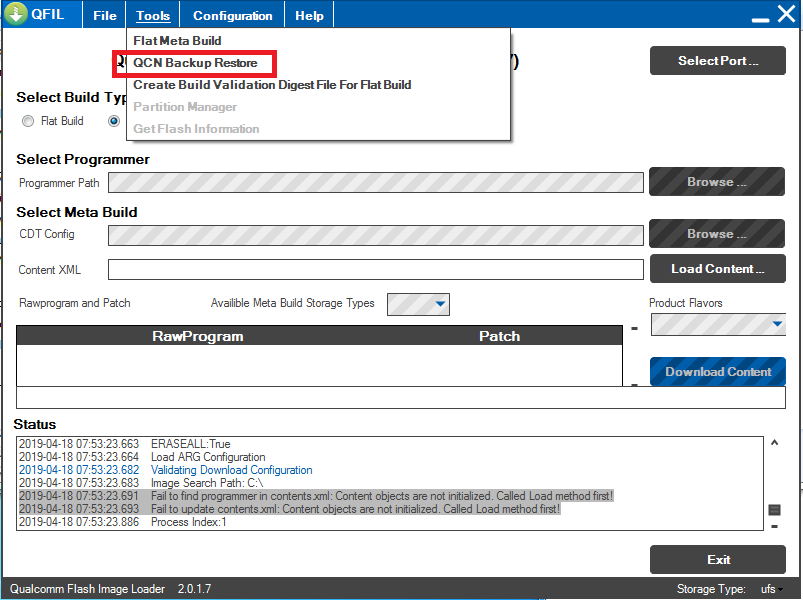

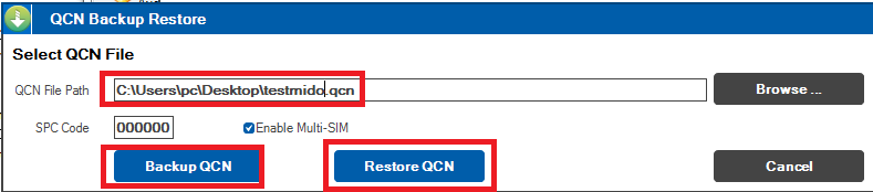

      Επιλέγουμε tools/qcn backup-restore

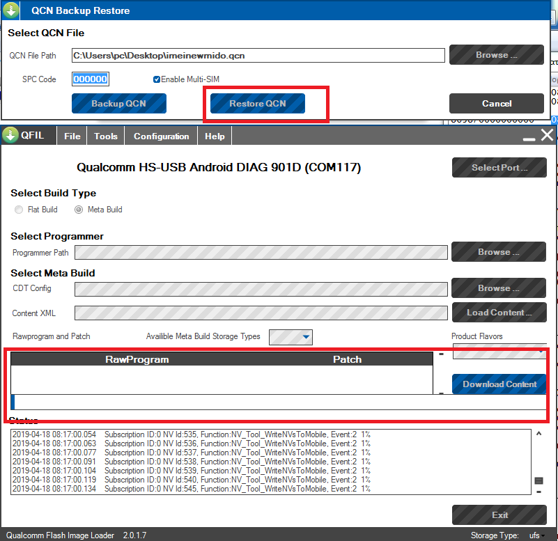

      Στην περίπτωση που θέλουμε να πάρουμε backup το αρχείο qcn ορίζουμε την διαδρομή και το όνομα του αρχείου.
      Αν θέλουμε απλά να κάνουμε restore απλά επιλέγουμε το αρχείο.. θα το δειτε στην συνέχεια του οδηγού)
      πατάμε backup η restore ανάλογα με το τι θέλουμε να κάνουμε

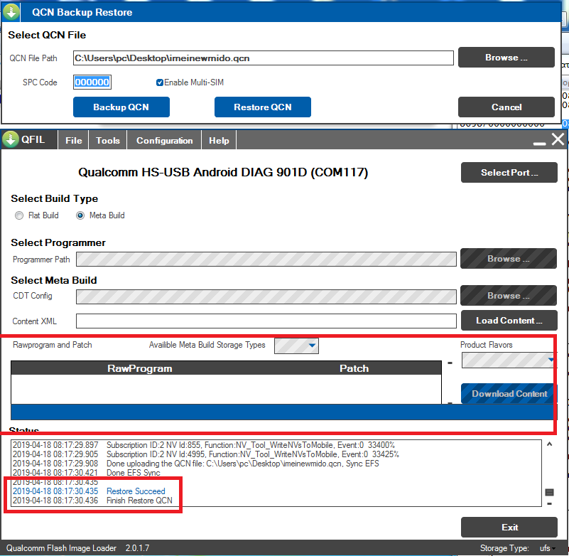

      Θα ξεκινήσει κάποια διαδικασία και θα δείτε την μπλε μπάρα να φορτώνει.
      Περιμένουμε 1-3 λεπτά να τελειώσει και στην περίπτωση του backup βλέπουμε το αρχείο να δημιουργείται εκεί που το έχουμε ορίσει.

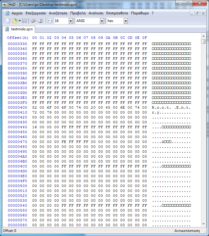

      Κατεβάζουμε ενα hex editor πχ το HxD που ειναι free

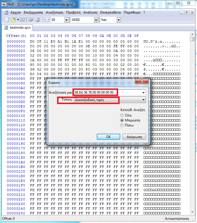

      Ανοίγουμε το qcn αρχείο που έχουμε κατεβάσει με HXD και βλέπουμε ότι θα είναι κάπως έτσι.
      κάνουμε αναζήτηση με ctrl+f (για το συγκεκριμένο αρχείο) το
      08 8A 56 78 00 00 00 00 00
      Αυτό θα πρέπει να το βρούμε γραμμένο 2 φορές (2 ιμει)
      Αν την δεύτερη φορά που το κάνουμε αναζήτηση δεν μπορεί να βρει την σειρά, σώνουμε τις αλλαγές
      που έχουμε κάνει , κλείνουμε το αρχείο και το ξανα ανοίγουμε.

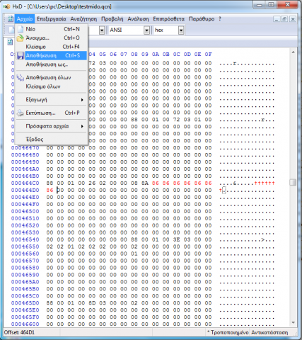

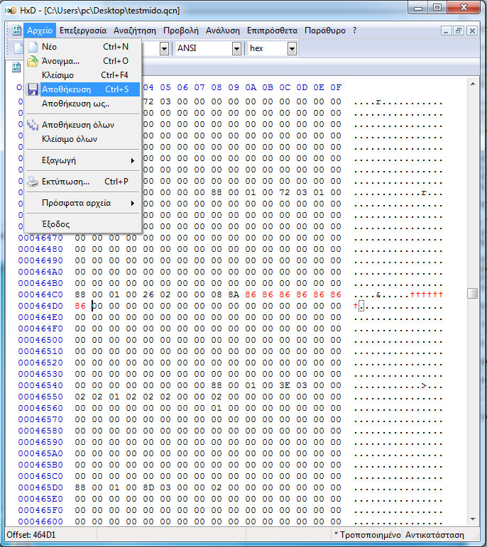

      Πηγαίνουμε στο αρχείο qcn και το γράφουμε με ιδιαίτερη προσοχή.
      Κάνουμε αποθήκευση και ξανα ανοίγουμε για να κάνουμε πάλι την ίδια διαδικασία από την αρχή για το ιμει 2
      Οταν ολοκληρώσουμε και έχουμε σώσει το αρχείο πάμε στο qfil για να το κάνουμε restore με τον τρόπο
      που σας είπα πιο πανω.
