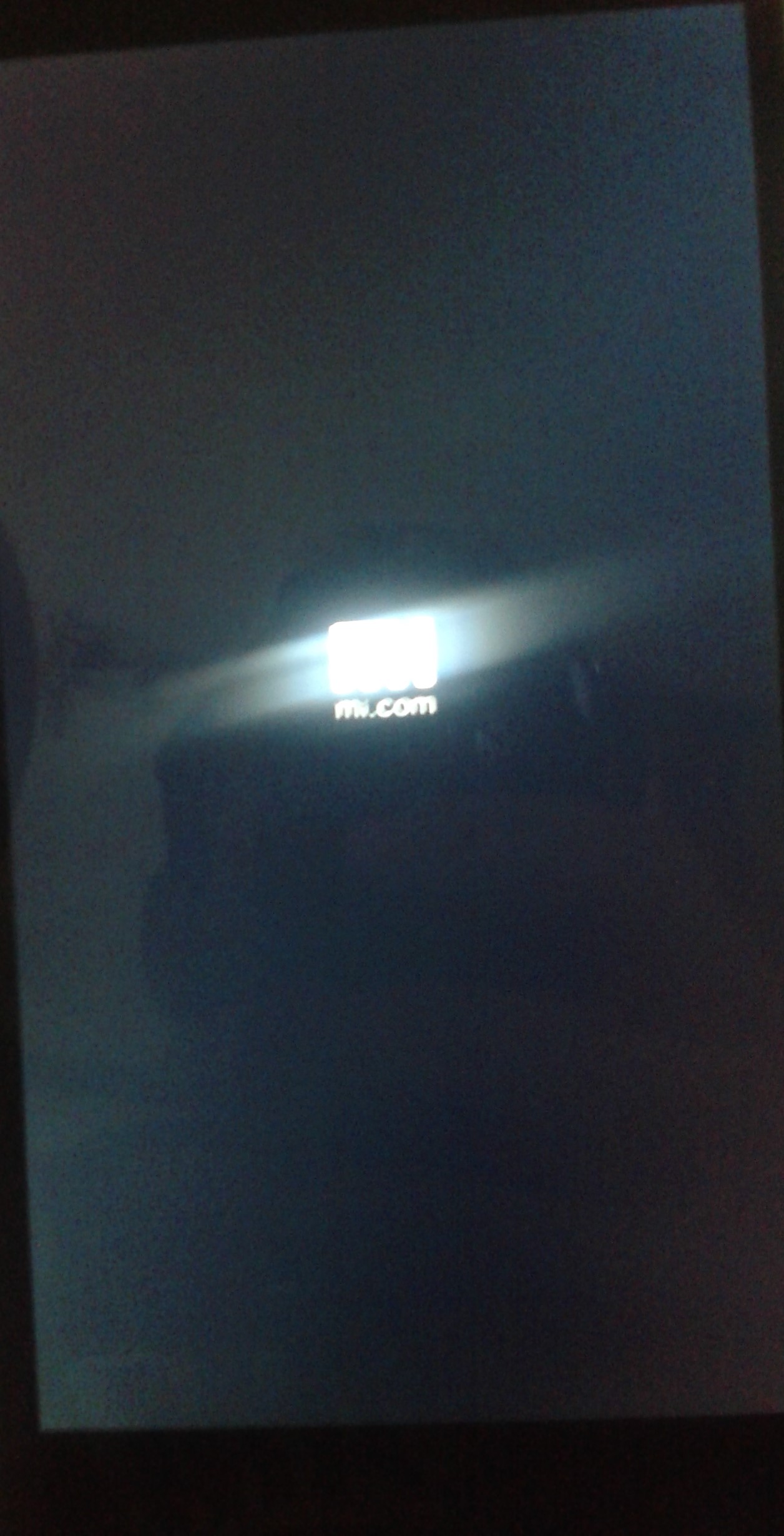

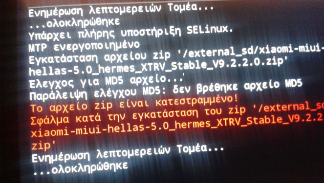

παιδια μια βοηθεια.το τηλεφωνο όταν το εσβυνα δεν ανοιγε και κολαγε στο logo mi.εμπενα rycavery εκανα καθαρισμο davil case και εκανε λιγη ωρα αλλα ανοιγε.ειπα λοιπον να το φλασαρω παλι μηπως στρωσει.ειχα την XTRV 9.2.2.0 και παω να ξαναβαλω την ιδια.κανω όλα τα wipe και στο φλασαρισμα μου βγαζει με κοkκινα γραμματα ότι δεν αναγνωριζει το αρχειο zip με αποτέλεσμα να μην ανοιγει το κινητο μιας και τα εσβυσα όλα για να κανω καθαρη εγκατασταση.δοκιμασα ποιο παλιες ρομ που ειχα εβαλα καθαρη καρτα sd αλλα τα ιδια.
προβλημα redminote2
Μπορείς να δώσεις φωτογραφία ή να γράψεις τι μηνύματα βγάζει με κόκκινο; Και το όνομα του αρχείου που φλασάρεις ; Μήπως δεν κατέβηκε σωστά η ρομ;
Στάλθηκε από το Redmi Note 2 μου χρησιμοποιώντας Tapatalk -
screenshot δεν μπορω να π αρω γιατι δεν ανοιγε.εβγαλα φωτο που κολλαει στο logo και τι γραφει στο φλασαρισμα.
ναι.δοκιμασα 2-3 ποιο παλιες ρομ που ειχα περασει παλια και μου βγαζει το ιδιο
3.1.0-0 by geoanto555
θα το δοκιμασω.υπαρχει μια εκδοση ποιο καινουρια αν και δεν εχω ελπιδες.
εβαλα την τελευταια αλλα παλι τα ιδια.σαν να μην αναγνωριζει το αρχειο zip .
απλα μου κανει εντυπωση ότι καμια από τις ρομ που εχω δεν τις φλασαρει.ποια είναι η τελευταια να την κατεβασω αν είναι να δοκιμασω? -
Τις βάζεις στην κάρτα sd ή απευθείας στον εσωτερικό χώρο ?
δοκιμασ και στην καρτα και με usb με ανταπτωρα.στην εσωτερικη δεν μπορω να το βαλω γιατι δεν μπορω να ανοιξω το κινητο
αλλαξα και καρτα εβαλα άλλη ποιο μικρη με μονο την ρομ μεσα
μολις εβαλα και άλλη ρομ που κατεβασα ενώ ξεκιναει κανονικα σαν να κανει μονο του reboot μετα από λιγο σαν να μην ολοκληρωνει και ξανακολαει στο logo mi.
