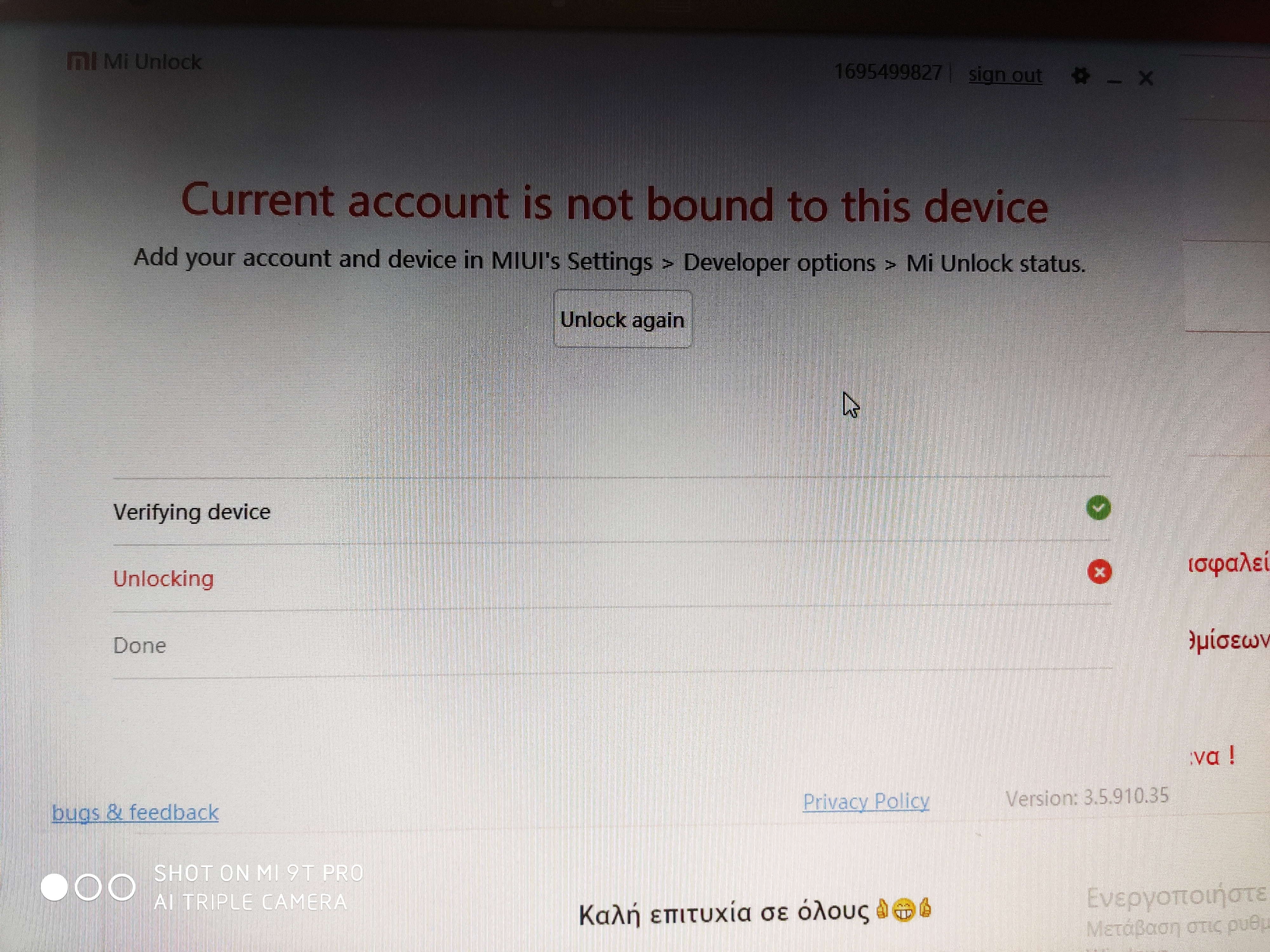

χαιρεται παιδια. Πηγα να ξεκλειδωσω και εγω το mi9t pro και μου εμφανισε στο mi unlock πως δεν εχω κανει μια ρυθμισει απο το κινητο. Παω να την κανω μου λεει θελει factory reset. Κανω και παλι μου λεει τα ιδια... τι γινεται;
Πρώτη φορά το βλέπω αυτό.
Το πήρες καινούργιο το τηλέφωνο; -
Ο/H amavroudis έγραψε:
Δεν έχει ολοκληρωθεί η προσθήκη του mi account...
