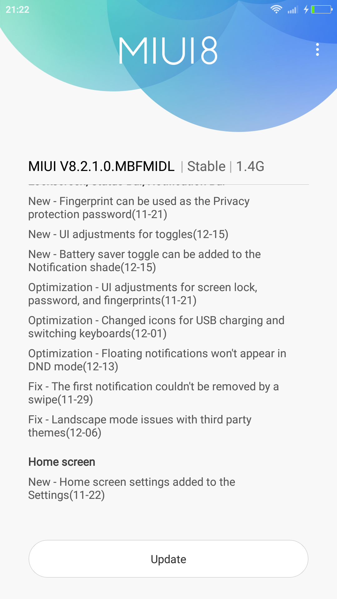

Ρε παιδιά το κινητό μετά την αναβάθμιση που πατησα να κάνει (από επιλογή που είχε το κινητό) έκλεισε και δεν ξανά ανοιξε ,δεν φορτίζει δεν κάνει τπ !!Μήπως είναι αλλού το πρόβλημά !!
