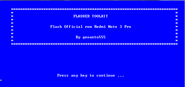

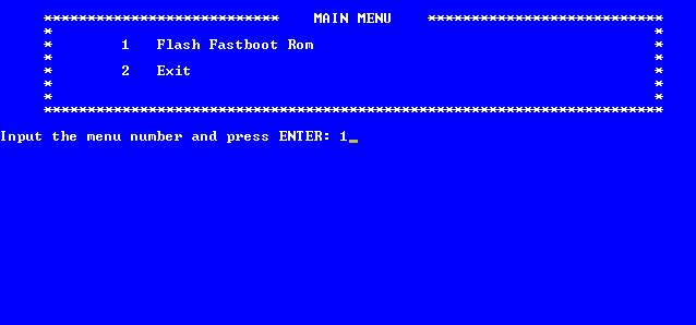

Τρέχουμε το FLASHER TOOLKIT.bat
Πατάμε ένα πλήκτρο για να συνεχίσουμε

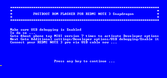

Επιλέγουμε το 1 και πατάμε enter.

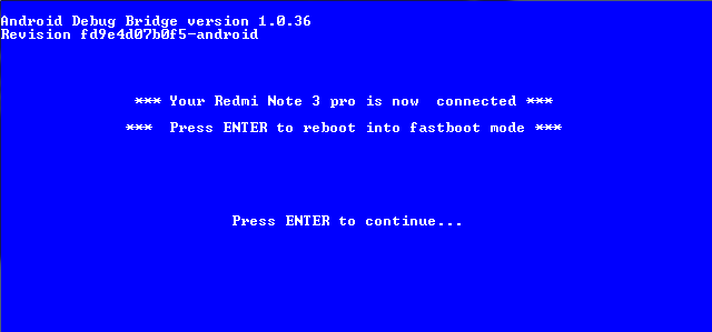

Πατάμε το enter για να συνεχίσουμε.
Πατάμε το enter όσες φορές μας ζητηθεί..

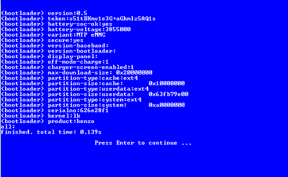

Εδώ βλέπουμε πληροφορίες για το κινητό μας...
Ξανα πατάμε enter..

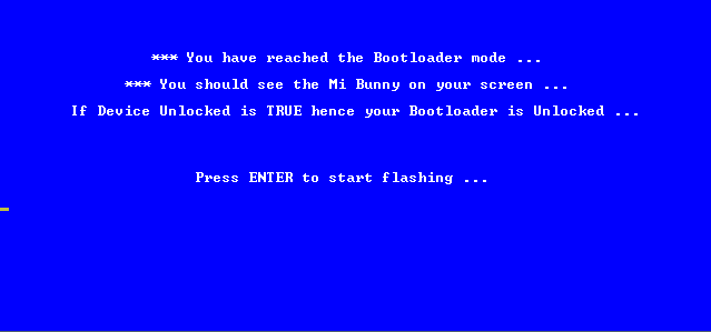

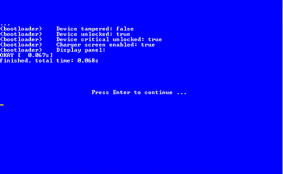

Αυτόματα το πρόγραμμα θα κάνει έλεγχο bootloader...
Αν δούμε το true συνεχίζουμε πατώντας enter και ξεκινάει το flash..

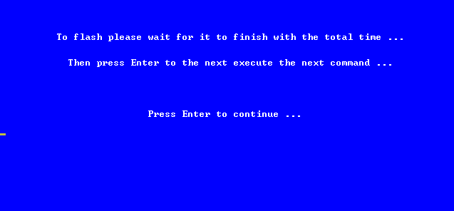

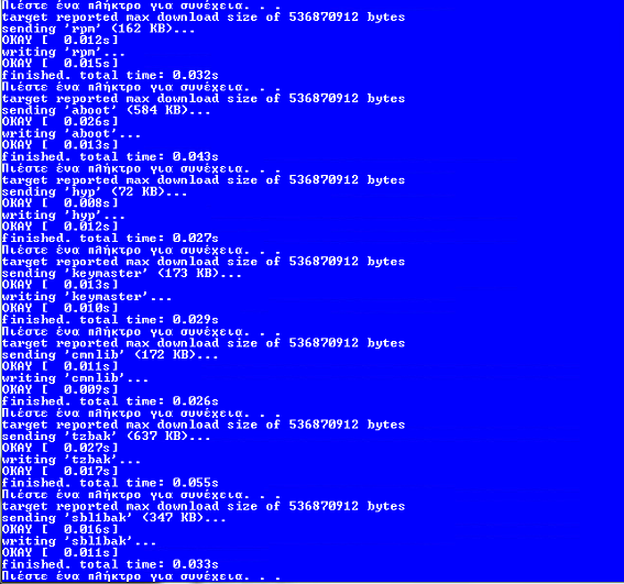

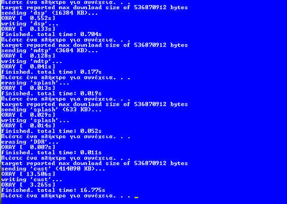

Το κάθε partition το φλασάρει ξεχωριστά μετά από enter...(σας το ζητάει)

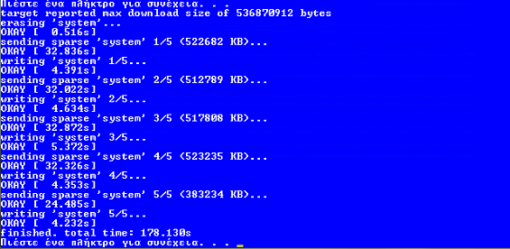

Στην περίπτωση που δείτε ότι υπάρχει καθυστέρηση στο system μην ανησυχήσετε, απλά έχει μεγάλο μέγεθος..
Αυτό ήταν το τελευταίο enter που θα πατήσουμε και το κινητό μας θα κάνει επανακκίνηση...
