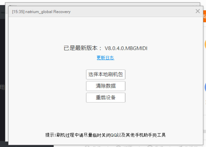

@giorvr με κλειδωμένο bootloader είναι λίγα τα πράγματα που μπορεις να κάνεις. Συνέχισε τις προσπάθειες με το κινέζικο MiPcSuite (βάζοντας το κινητό σε recovery) μήπως σου το φλασάρει με recovery rom και τουλάχιστον ανοίξει η συσκευή. ..
Το πρόβλημα με το Mi5s είναι το κλειδωμένο EDL mode. Μόνη (εύκολη) λύση είναι να δουλέψει σωστά το Mi Suite (είτε το αγγλικό, είτε το κινέζικο). Αν δεν δουλέψει η μοναδική άλλη (δύσκολη) λύση είναι Deep Flash cable ώστε να μπει σε EDL και φλασάρισμα μέσω Mi Flash.
Θα προσπαθήσω και για να δούμε που θα πάει...Αλλιώς δε ξέρω...
το πρώτο πάτησα επέλεξα μετά την rom global που είχα κατεβάσει έκανε κανονικά την εγκατάσταση στο recovery mode φόρτωσε κανονικά μετά έκανε επανεκκίνηση το κινητό αλλα όταν άνοιξε ήταν ακριβώς όπως πριν δηλαδή δεν μου έσβησε κανένα μου αρχείο μήπως επειδή είχα περάσει την rom κανονικά από πριν με την βρώμικη εγκατάσταση ?
Επιτέλους!!!!! Λοιπόν μετά από πολύ κόπο, ψάξιμο, δοκιμές και τα λοιπά κατάφερα να περάσω develope rom με την εύκολη διαδικασία του πράματος. MiPcSuite με αγγλική έκδοση και κινέζικη rom... (τουλάχιστον άνοιξε το τηλέφωνο)
Με τον άλλο τρόπο (τον δύσκολο) που έπρεπε να έχεις καλώδιο Deep Flash ή να φτιάξεις ένα για να κανεις τη δουλειά σου, είχα πρόβλημα γιατί αντί να αναγνωρίσει το κινητό σε COM Qualcom και λοιπά το έβλεπε σαν άγνωστη συσκευή!
Όπως και να χει σημασία έχει οτι άνοιξε και λειτουργεί μια χαρά! Από δω και πέρα συνεχίζω αν δε μπει η ελληνική ρομ δεν ησυχαζω!
