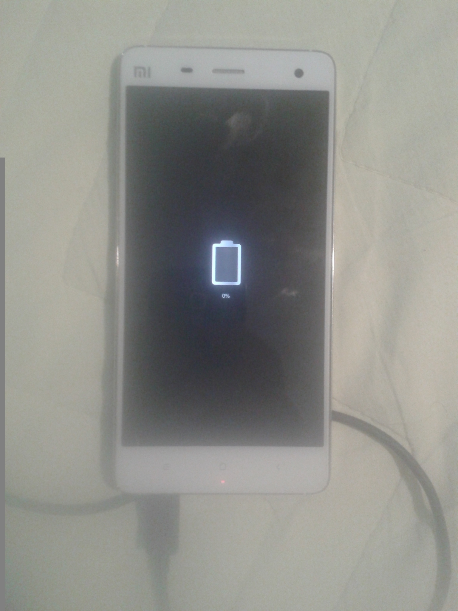

Καλησπέρα σε όλους. Σύνδεσα το κινητό για φόρτισμα σήμερα και η φόρτιση ξεκίνησε κανονικά. Καθώς το κοίταξα τυχαία μετά από 10 λεπτά είχε σταματήσει όμως. Δεν λειτουργεί επίσης ούτε το OTG. Αποσύδεσα μέχρι και την μπαταρία αλλά τίποτα....η ROM που έχω είναι η 7.5.1 stable
Ναι, τα δοκίμασα όλα....Όταν βγάλω την μπαταρία ανάβει το led της φόρτισης για 1 δευτερόλεπτο και μετά τίποτα...Επίσης γίνεται αυτό..φαίνεται η μπαταρία, αλλά μένει κολλημένη στο 0%...εδώ και ώρες
