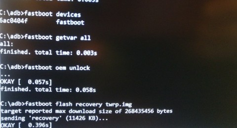

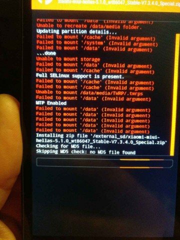

@Bodai Ακολουθούμε τον οδηγό μετάβασης και ενω περνάμε το recovery κάνουμε forma data κ.λ.π. και σε εντολή fastboot boot twrp.img κάνει boot αλλά κολλάει στο mi logo. Μπαίνουμε χειροκίνητα στο twrp βάζουμε την rom αλλά εχει πάρα πολλα κόκκινα δες
Την σοφία σου τωρα δάσκαλε μιας και το έχεις το κινητό εσύ και ο @GR-Macedon@geoanto555 εσύ τι λες θα μας κανεις κανενα twrp να το ξεπεράσουμε το εμπόδιο ??
@Bodai Χρηστο το κάνουμε το format data μετα reboot recovery δεν το γυρνά πίσω σε recovery και μπαίνει με τα πλήκτρα μετα την rom inctall την rom και βγαζει τα κόκκινα σωστά @asot
