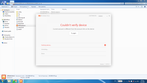

Που κολλάς και δεν το έχεις ξεκλειδώσει? Δεν έχεις πάρει έγκριση?? -
Θα το προσπαθησω και αυτο, αλλα μιας και ξερεις τα πολλα και ο νους σου κατεβαζει μήπως ξερεις γιατι δεν μπορω να ξεκλειδωσω?Εννοειται οτι τα account ειναι ίδια
Για ενημέρωσε λίγο τι έχεις κάνει για να δω μπας και βγάλω άκρη:
1) έχει το κινητό developer rom?
2) Έχεις ενεργοποιήσει usb debugging και oem unlock?
3) Το account λες ότι έχει μπει στο Mi Account οπότε δεν ρωτάω
4) Έχεις το κινητό ως camera και όχι ως MTP?
5) Αν τα παραπάνω είναι όλα σωστά στημένα τότε αυτό που πρέπει να κάνει ως έξτρα βήμα είναι το παρακάτω:
Μπαίνεις στην σελίδα i.mi.com
Κάνεις σύνδεση με τον λογαριασμό σου
Μετά θα σου λέει να πατήσεις κάπου ψηλά για να ενεργοποιήσεις όλες τις επιλογές (το κάνεις αυτό και σου στέλνει μήνυμα και ενεργοποιούνται)
Κάνει και ένα Find my device που έχει εκεί και βλέπεις ότι επικοινωνεί το κινητό με τον σέρβερ (γίνεται πράσινη η κουκκίδα, θα το καταλάβεις)
Τέλος μόλις δεις ότι υπάρχει επικοινωνία πας και ξαναπροσπαθείς το ξεκλείδωμα και λογικά θα δουλέψει!
6) Αν έχεις mi4c τότε ακολούθα τον παρακάτω οδηγό για να ξεκλειδώσεις!

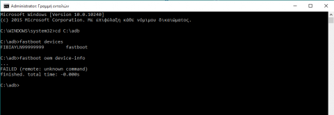

διαβασα αρκετα στο φορυμ σας και ψαχνω να βρω μια ακρη. δεν ειμαι πολυ εμπειρος αλλα κατι σκαμπαζω κουτσα στραβά... λοιπον στο θεμα μας. εκανα το τσεκ πού λέει αυτό το νήμα και μου έγραψε τα εξής
device unlocked :falce
για να καταλαβω τωρα αυτο συμαινει οτι ειναι κλειδωμενο ετσι?
τι κανω τωρα θελω τα φωτα σας. ειδα εναν οδηγο πού περνας stable official me to mipc suite να προχωρήσω ετσι? -
Καλησπέρα @benizz και καλώς ήρθες στην παρέα μας.
Το μήνυμα που έλαβες σημαίνει ότι είναι κλειδωμένος ο bootloader και αυτό είναι καλό σε πρώτη φάση.
Τώρα όπως διάβασες και συ φοράς μια unofficial rom με αρκετά προβλήματα που θα τα αντιμετωπίζεις σιγά σιγά αν δεν τα έχεις δει μέχρι τώρα.
Το επόμενο βήμα είναι να περάσεις μια official rom και αν θες να ξεκλειδώσεις και να περάσεις την Ελληνική να κάνεις και αίτηση για να ξεκλειδώσεις τον bootloader.

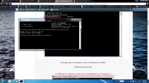

Κάποιος με MTK επεξεργαστή ας δοκιμάσει το παρακάτω και να δώσει feedback.
1) βάλτε το κινητό σε fastboot mode
2) Εκτελέστε αυτή την εντολή:
fastboot getvar all
3) Δείτε αν μέσα στις γραμμές που θα βγάλει έχει κάποια που μοιάζει σαν την από κάτω:
(bootloader) unlocked: no(bootloader) secure: yes -
Ο/H lallasgr έγραψε:
fastboot getvar all
(bootloader) unlocked: yes(bootloader) secure: no
αλλά έχω ξεκλειδωμένο bootloader.
Tι θέλεις να δεις;
