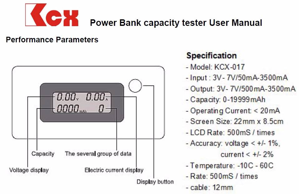

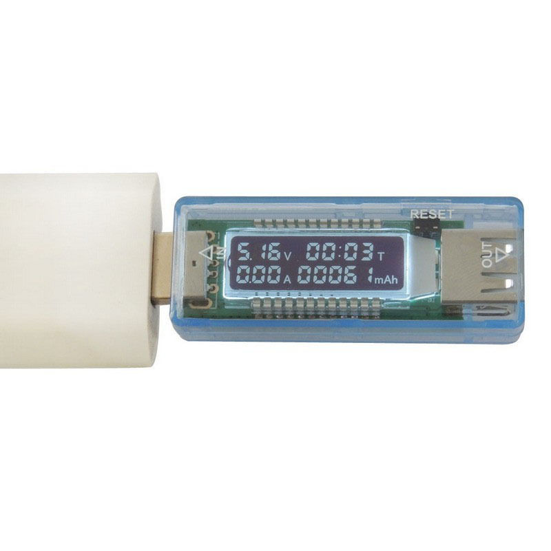

      Χαρακτηριστικά του πολυμέτρου:
      • Ελέγχεις το στιγμιαίο ρεύμα φόρτισης. (Amperes)
      • Την τάση φόρτισης (Volt).
      • Την κατανάλωση φόρτισης. (mAh) Που είναι το ρεύμα φόρτισης μπαταρίας + ρεύμα λειτουργίας συσκευής πολυμέτρου + ρέυμα λειτουργίας συσκευής (αν είναι ενεργοποιημένο το τηλέφωνο)
      • Αν είναι άδειο και σβηστό το κινητό κατά την φόρτιση από πλήρης αποφόρτιση έως πλήρης φόρτιση, τότε μπορείς να γνωρίζεις την πραγματική χωρητικότητα (σχεδόν λόγω σφάλματος μέτρησης) της μπαταρίας. (mAh)
      • Σχετικά με το σφάλμα μέτρησης... όπως θα δείτε στο Current δίνει +/- 2% αυτό σημαίνει ότι έχει αντίκτυπο και στο Capacity που καταγράφει την ενέργεια σε mAh. Αν για παράδειγμα έχεις καταγράψει 3000mAh, τότε η πραγματική τιμή της ενέργεια βρίσκεται από 2940mAh έως τα 3060mAh. Δηλαδή +60/-60 των 3000mAh.
      • Επίσης κάτι που θεωρώ ότι είναι ένα μειονέκτημα είναι το εξής: Το πολύμετρο μετράει το ρεύμα που εισέρχεται στο πολύμετρο και ΟΧΙ αυτό που εξέρχεται από το πολύμετρο προς την συσκευή. Αυτό σημαίνει ότι στο σύνολο της καταγραφής θα είναι το: ρεύμα λειτουργίας πολύμετρου +φόρτιση συσκευής + ρέυμα λειτουργίας συσκευής (αν είναι ενεργοποιημένο το τηλέφωνο).
      • Η ενεργειακή κατανάλωση του συγκεκριμένου πολυμέτρου είναι 16 mAh/h που σημαίνει ότι θα χρειαστεί να το αφαιρέσετε από τον υπολογισμό που περιγράφω παραπάνω θα πρέπει να αφαιρέσετε το ποσό των 16mAh/h… δηλαδή αν η φόρτιση κράτησε 4 ώρες τότε στον υπολογισμό θα πρέπει να αφαιρέσετε 4 x 16 = 64mAh που φυσικά έχει και αυτή η μέτρηση σφάλμα +/- 2% αλλά είναι αμελητέο για να το λάβατε υπόψιν.
      • Υπόψιν ότι η αποθήκευση 10 θέσεων μνήμης λειτουργεί μόνο αν το έχεις μόνιμα πριζομένο μιας και δεν έχει εσωτερική μπαταρία. Σε περίπτωση αφαίρεσης του από την πρίζα όλες οι θέσεις μνήμης μηδενίζουν.

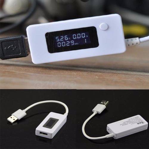

      Χαρακτηριστικά

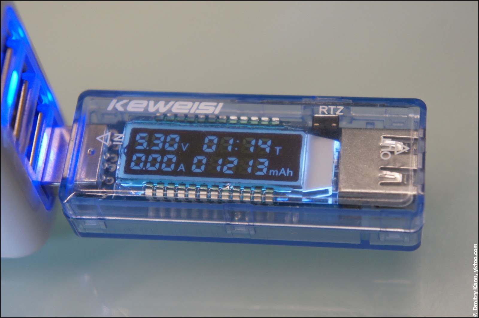

      Σας παραθέτω ενδεικτικά τα link από μερικά πολύμετρα:
      1. ebay.com/itm/Mini-LCD-Dual-USB…bf3841:g:BSMAAOSwI-BWJKA1
      2. ebay.com/itm/LCD-Dual-USB-Mini…5ee089:g:gb0AAOSwyTZUWwB1
      3. ebay.com/itm/Portable-LCD-USB-…526559:g:e9AAAOSwNSxVVuih
      ΔΙΑΔΙΚΑΣΙΑ ΑΠΟΦΟΡΤΙΣΗΣ ΕΩΣ ΤΗΝ ΚΑΤΑΣΤΑΣΗ ΜΗΔΕΝΙΚΗΣ ΕΝΔΕΙΞΗΣ ΚΑΙ ΑΝΕΠΑΡΚΟΥΣ ΕΝΕΡΓΕΙΑΣ ΕΚΚΙΝΗΣΗΣ:
      1. Αφήνουμε το κινητό μας να κλείσει από ενέργεια. Σε αυτό το σημείο το κινητό δεν έχει επαρκή ενέργεια ώστε να το διατηρήσει σε κατάσταση αδρανείας.
      2. Αφότου έχει κλείσει το ανοίγουμε σε Λειτουργία Recovery και το αφήνουμε εώς ότου κλείσει πάλι.
      3. Πλέον το κινητό δεν έχει ενέργεια ούτε για αρχική εκκίνηση. Υπάρχει ακόμη μία αμελητέα ενέργεια, όμως δεν είναι ικανή να εκκινήσει το κινητό σε καμία λειτουργία.
      4. Τώρα μπορείτε να ξεκινήσετε την διαδικασία καταγραφής και μέτρησης της μπαταρίας σας.
      Το δικό μου πείραμα δεν ξεκίνησε με την αποφόρτιση που περιγράφω παραπάνω.

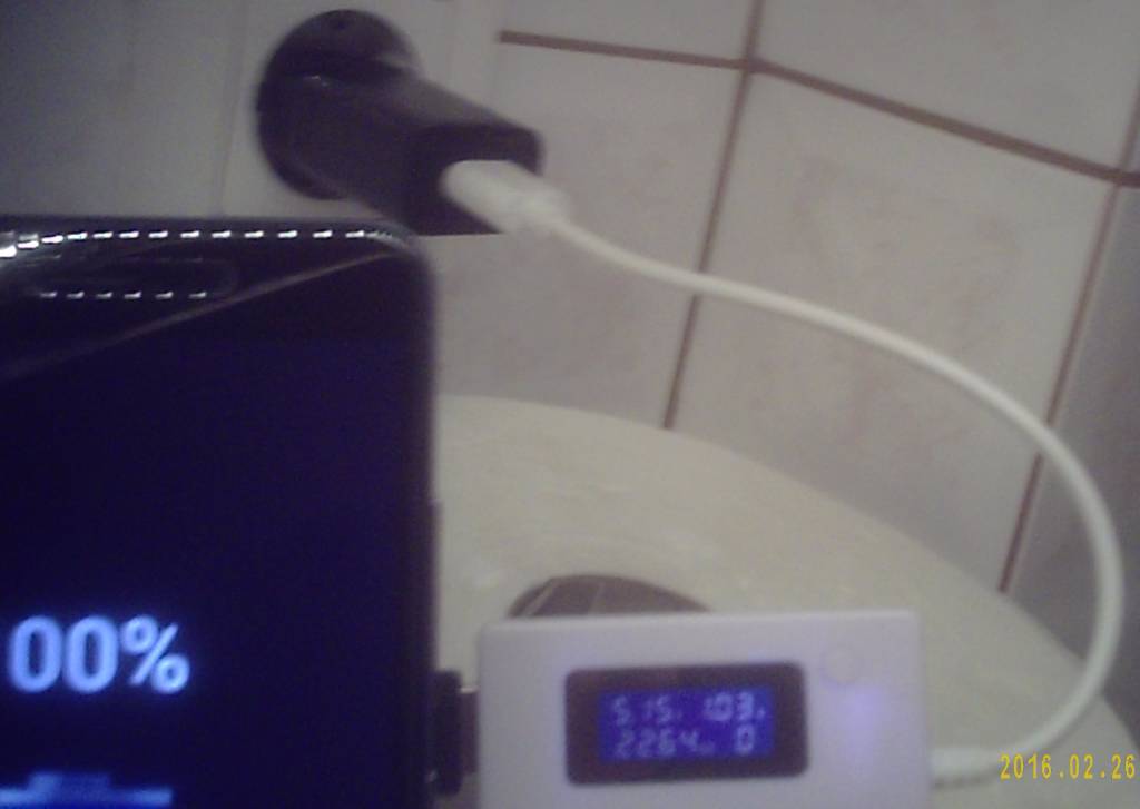

      Με κλειστό και αποφορτισμένο κινητό (υπόψιν ότι είχε 50mAh ακόμη μέσα) το έβαλα να φορτίζει.

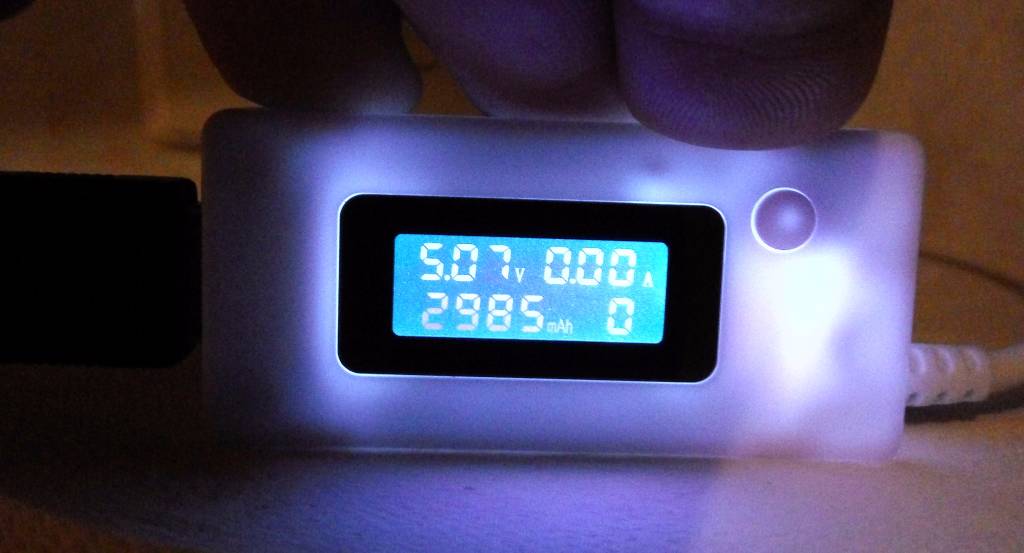

      Όταν ένδειξη έφτασε το 100% τότε το πολύμετρο είχε γράψει 2264+50 (εικόνα 1), που είχε ήδη το κινητό οπότε χονδρικά στα 2300mAh και τώρα άλλα 700 σχεδόν mAh προσθέτονται σε 1.5 ώρες ώστε να φτάσει το πολύμετρο (εικόνα 2) και να μηδενίσει την ένδειξη Current που σημαίνει ότι η μπαταρία έχει φορτιστεί πλήρως.
      Στο μεταχειρισμένο μου Xiaomi redmi note 2 μου κατέγραψε 2985mAh +50mAh (που είχα αρχικά) = 3035mAh που σημαίνει ότι η τιμή υπολογισμού βρίσκεται μεταξύ
      2975mAh έως 3095mAh λόγω σφάλματος μέτρησης πολυμέτρου +/-2%.
      Ο κατασκευαστής δίνει από 3030 έως 3060mAh στην ετικέτα της μπαταρίας θα πρέπει να κρατήσουμε το άνω όριο της ετικέτας
      min record: 2975mAh
      max record: 3095mAh
      Όμως δεν θα πρέπει να ξεχάσουμε την ενεργειακή κατανάλωση του πολυμέτρου που για τις συνολικά 3 ώρες και 30 λεπτά που χρειάστηκαν είναι 3,5x16= 56mAh
      Οπότε πάμε να αφαιρέσουμε την κατανάλωση του πολυμέτρου στις παραπάνω τιμές ώστε να βρούμε πλέον το εύρος των πραγματικών τιμών:
      min record: 2975mAh - 56mAh = 2919mAh
      max record 3095mAh - 56mAh = 3039mAh
      Και από την στιγμή που το max record βρίσκεται εντός ανώτερου ορίου ετικέτας (3060) σημαίνει ότι οι υπολογισμοί μας είναι σωστοί !!
      Αυτός είναι ο τρόπος και οι παραδοχές που θα πρέπει να κάνετε όταν αποφασίσετε να μετρήσετε την μπαταρία του κινητού σας.
      Συνοπτικά:
      1. Καταγραφή ενέργειας από πλήρη αποφόρτιση >> σε πλήρη φόρτιση.
      2. Ενσωμάτωση του σφάλματος μέτρησης στον υπολογισμό
      3. Χρήση κατασκευαστικών ορίων (ετικέτας ή υλικού)
      4. Αφαίρεση ενεργειακής κατανάλωσης πολυμέτρου (αν δουλεύει με τον τρόπο που περιγράφω)

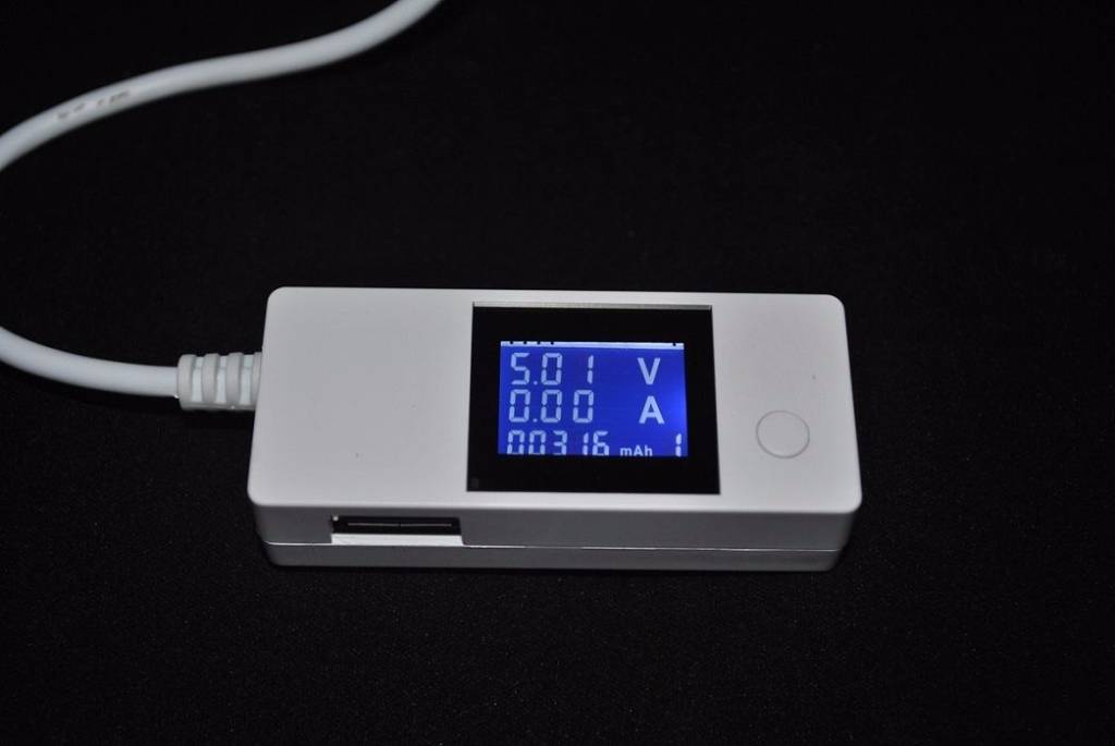

      Πολύ καιρό πριν διαβάσω το θέμα, είχα αποφασίσει να πάρω ένα τέτοιο gadgetάκι. Για την ακρίβεια, είχα βάλει στο μάτι το XTAR VI01 (μ' αρέσει η XTAR σαν εταιρεία κι είχα διαβάσει καλό test review), οπότε το παρακολουθούσα & το παρήγγειλα από το fasttech (όταν βγήκε προσφορά -ελέω κινέζικης πρωτοχρονιάς- στα $3,74) & το παρέλαβα πριν λίγο καιρό. Καλό gadget, διαπιστώνεις εύκολα ποιες συσκευές συνεχίζουν να τραβάνε ρεύμα παρά την ένδειξη φόρτισης 100% (ανάμεσα στις οποίες τα XRN2), δείχνει με καλή ακρίβεια τα V-A, αλλά δεν δείχνει το σύνολο των mAh.
      Όποιος λοιπόν θέλει να πάρει ένα που δείχνει & mAh, καλό είναι να προσέξει στην επιλογή του. Προσωπικά σκέφτομαι ν' αγοράσω & το KCX-017 που παρουσίασε ο Χρήστος, γιατί διάβασα αρκετά καλό test review & γι' αυτό.

    • Έχω συμπληρώσει στην παρουσίαση - οδηγό την ενεργειακή κατανάλωση του πολυμέτρου επειδή πρόσφατα ανακάλυψα ότ κατέγραφε ενέργεια ακόμη και αν δεν ήταν συνδεδεμένο κινητό

      Σχετικά με αυτή την πληροφορία που έχει το review κάτω από τον πίνακα μετρήσεων:
      • Own current consumption is 6.5mA >> Στο δικό μου ήταν 16mAh/h (το αναφέρω στην παρουσίαση)
      • I tried to calibrate it, but did not succeed in changing the factory calibration. >> ούτε εγώ κατάφερα να το καλιμπράρω

    • @evankouros πριζωσε το πολύμετρο σε έναν φορτιστή χωρίς να συνδέσεις κάποιον καταναλωτή για 5 ώρες.
      Κατέγραψε πόσα mAh θα καταγράψει χωρίς καταναλωτή πχ έστω 80mAh
      ώστε μετά να ξέρεις πόσα mAh καταγράφει την ώρα κάνοντας την διαίρεση.
      Αυτό θα σε βοηθήσει να ξέρεις με περισσότερη ακρίβεια την κατανάλωση- αυτονομία του κινητού που θα μετρήσεις διότι θα το αφαιρέσεις από το σύνολο της καταγραφής

      θα φορτισεις πληρως το κινητο ενω ειναι κλειστο μεχρι η ενδειξη στο πολυμετρο να δειξει 0mA δλδ οτι δεν τραβαει καθολου ρευμα και μετα ακολουθεις τις παραπανω κινησεις.
