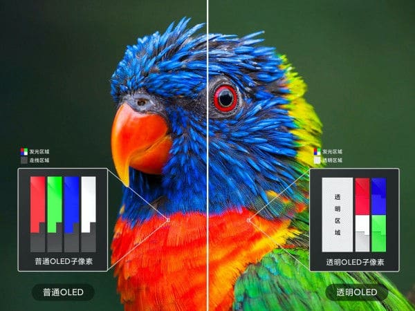

Η μήτρα RGBW της οθόνης έχει μοναδικό σχεδιασμό, όπου μόνο το ήμισυ του συνολικού εμβαδού της οθόνης καλύπτεται με ενεργά pixel, ενώ το άλλο μισό μένει διαφανές όπως ακριβώς ένα γυαλί. Τα εικονοστοιχεία (pixel) της οθόνης είναι αρκετά μικρά ώστε να μην μπορείτε να τα δείτε σε κανονική απόσταση θέασης, αλλά και τα κενά μεταξύ τους είναι εξίσου μικροσκοπικά, οπότε δεν μπορείτε να τα δείτε ούτε αυτά, και όλα συγχωνεύονται σε ένα φαινομενικά κανονικό φύλλο γυαλιού.
Η παρακάτω εικόνα συγκρίνει μία παραδοσιακή οθόνη OLED με αυτήν που χρησιμοποιείται στην τηλεόραση LUX (στο δεξί μέρος της εικόνας). Όπως βλέπετε τα Sub-pixels έχουν τοποθετηθεί στα δεξιά, και η περιοχή στα αριστερά παραμένει διαφανής.
