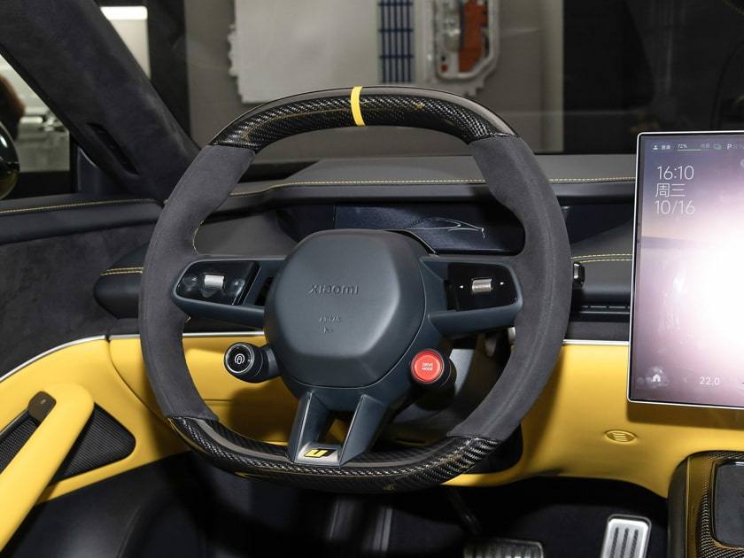

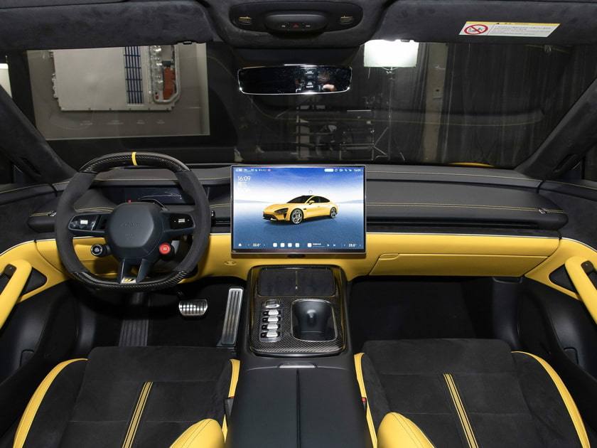

Το αυτοκίνητο διατίθεται σε κίτρινο χρώμα με μαύρες ανταύγειες με έντονα σπορ χαρακτηριστικά. Αυτός ο συνδυασμός χρωμάτων επεκτείνεται και στο εσωτερικό του αυτοκινήτου, το οποίο έχει την ίδια εσωτερική διάταξη με το κανονικό μοντέλο. Εκεί που διαφέρει κυρίως είναι η προσθήκη περισσότερων ινών άνθρακα και υλικών Alcantara. Επιπλέον, το Ultra αποκτά νέο σπορ τιμόνι και σπορ καθίσματα.

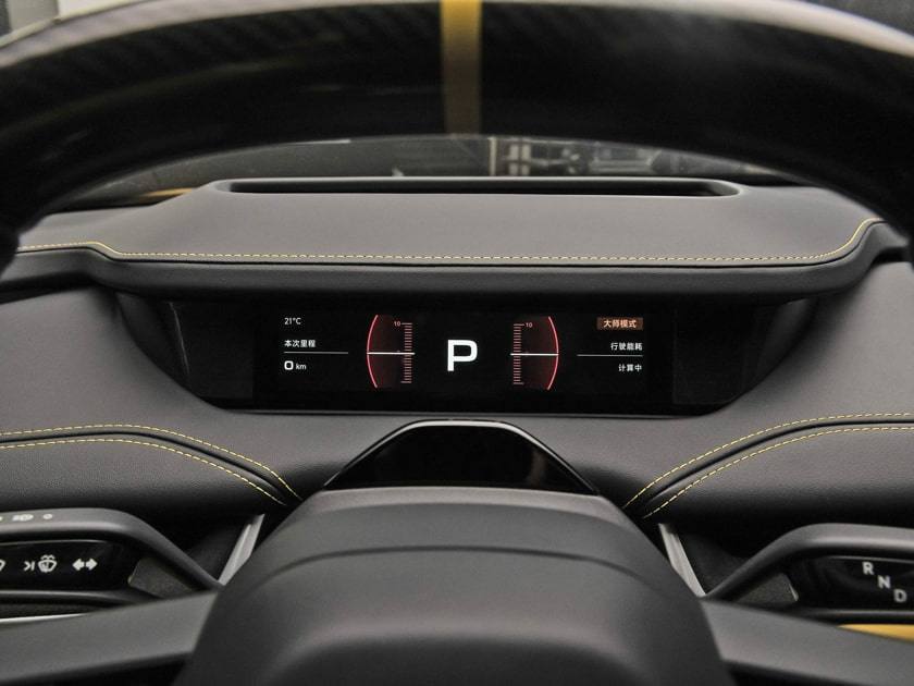

Η οθόνη infotainment έχει αποκλειστικό σχεδιασμό UI και τροφοδοτείται από το τσιπ Qualcomm Snapdragon 8295 που “τρέχει” το σύστημα HyperOS της Xiaomi. Επιπλέον, υπάρχουν τρία είδη προσομοιωμένων αθλητικών ήχων και μια ενσωματωμένη λειτουργία master.
