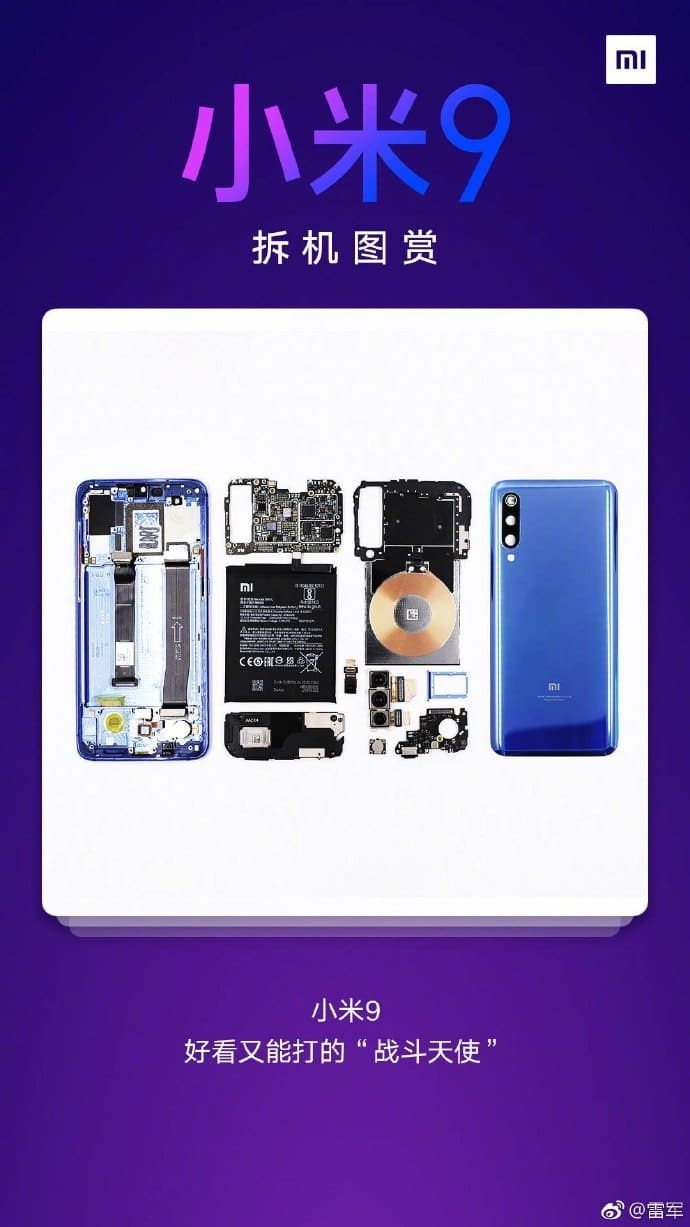

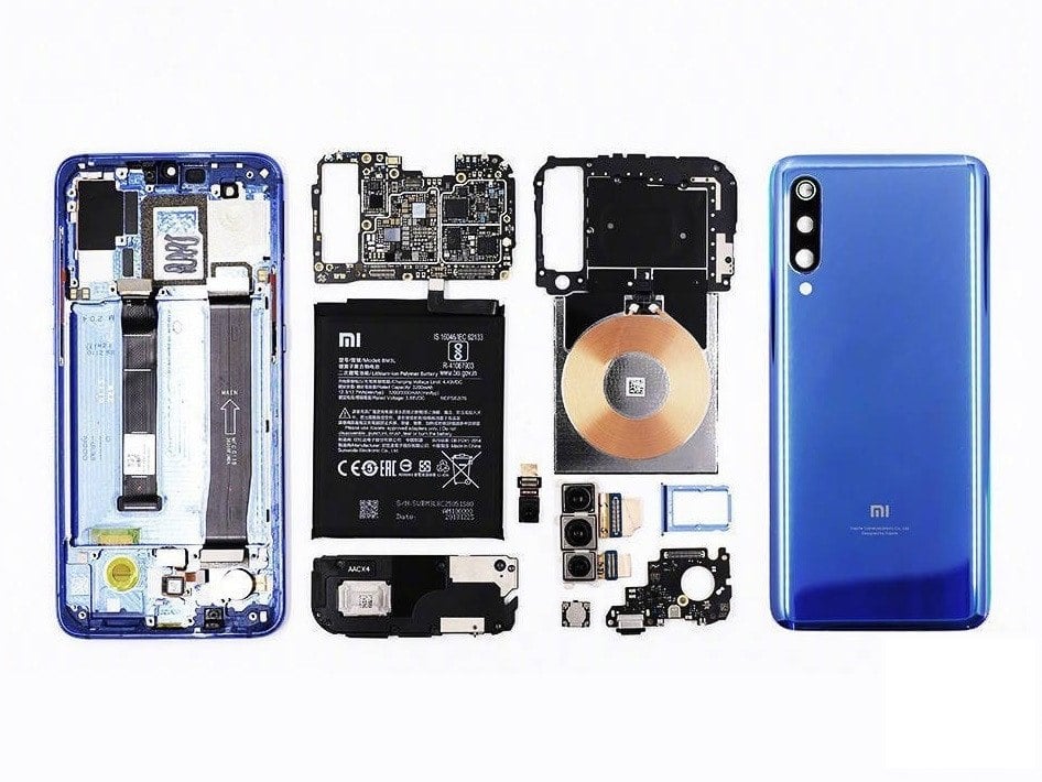

Tο Mi 9 έγινε επίσημο εδώ και αρκετές ημέρες, και σήμερα έχουμε ένα teardown της συσκευής, και  οι εικόνες που θα δείτε είναι επίσημες, από τον ίδιο τον CEO της Xiaomi, Lei Jun.
Το teardown αρχίζει, με την αφαίρεση του πίσω καλύμματος της συσκευής που είναι σε μπλε χρώμα. Και το πρώτο που βλέπουμε είναι το εντυπωσιακό πηνίο για την ασύρματη φόρτιση που παρέχει φόρτιση στα 20W, και μπορεί να ολοκληρώσει μια πλήρη φόρτιση σε μόλις 90 λεπτά.

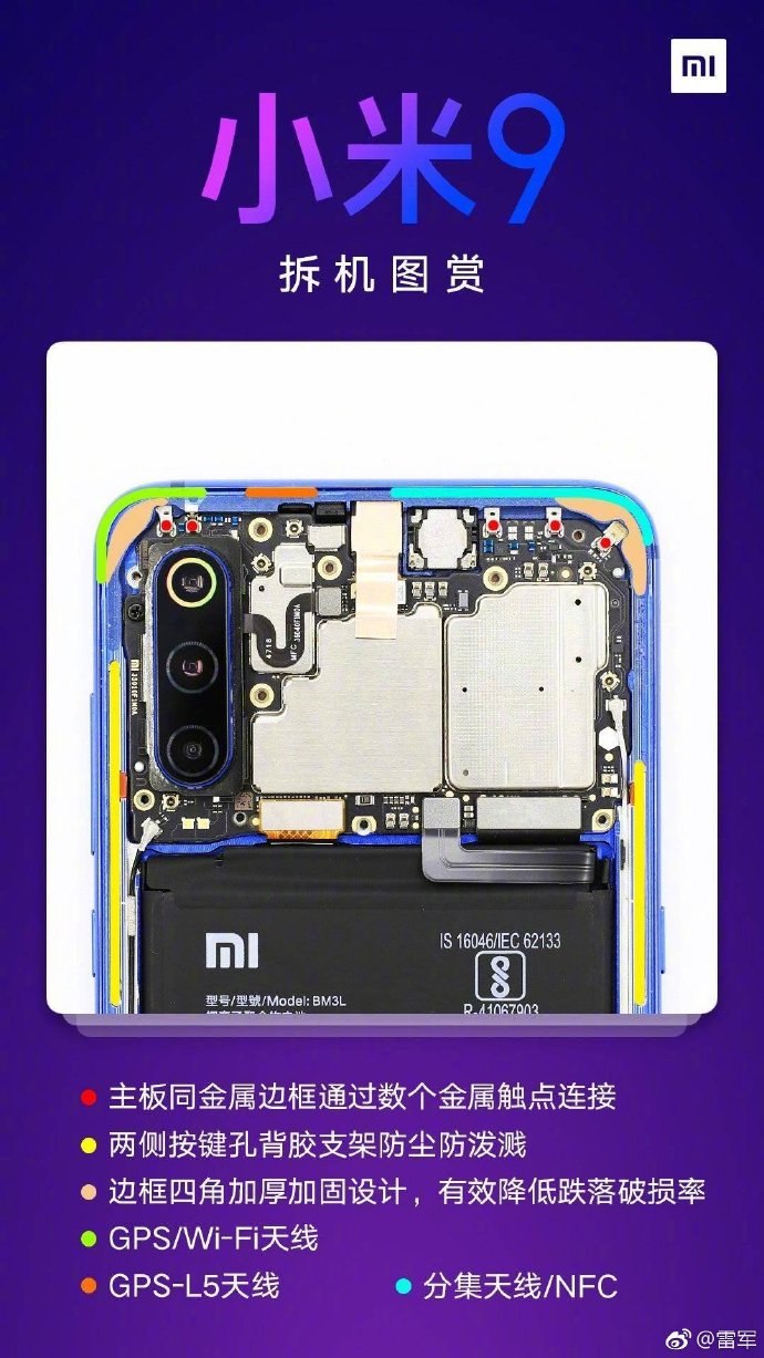

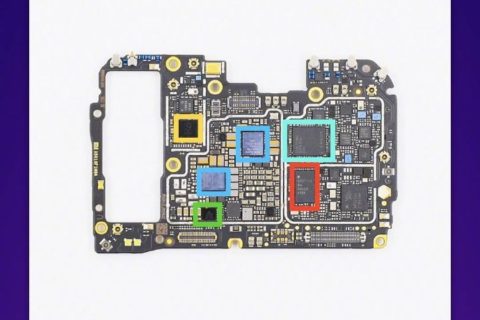

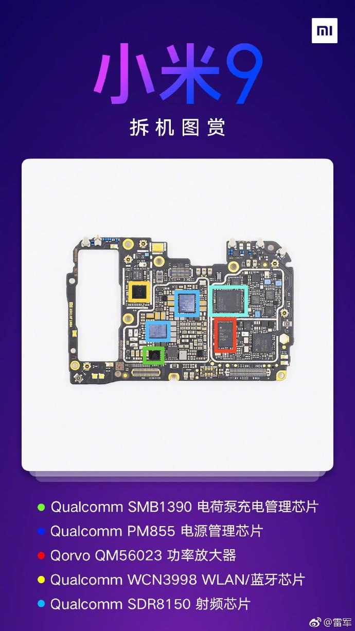

Μόλις αφαιρεθεί  το μονωτικό υλικό πάνω από τη μητρική πλακέτα, βλέπουμε στα δεξιά το σετ των τριών πίσω καμερών, ενώ πάνω στην μητρική πλακέτα βλέπουμε τα εσώψυχα της συσκευής που αποτελούνται από τα ολοκληρωμένα κυκλώματα του Snapdragon Soc, όπως τα :  SMB1390 Qualcomm Qualcomm, το Qualcomm PM855 που διαχειρίζεται την ενέργεια, το Qorvo QM56023 ως ενισχυτή ισχύος, το Qualcomm WCN3998 για τοWiFi και το Bluetooth, και ένα chip IDT P9382A.

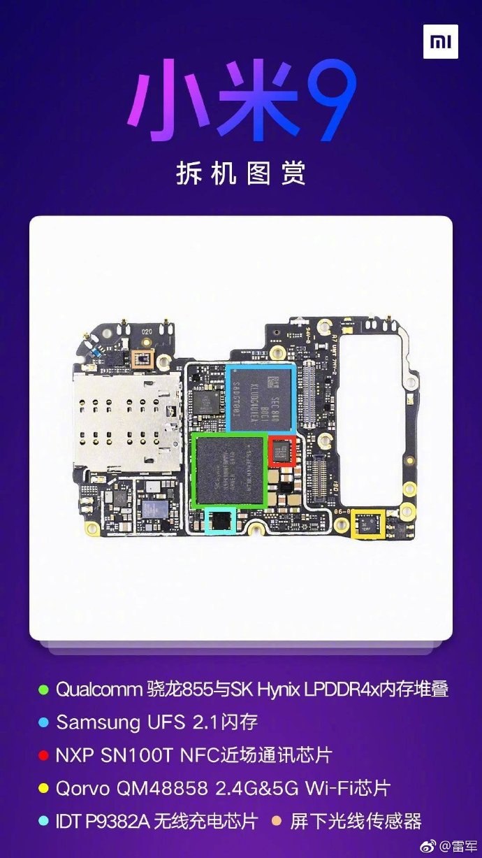

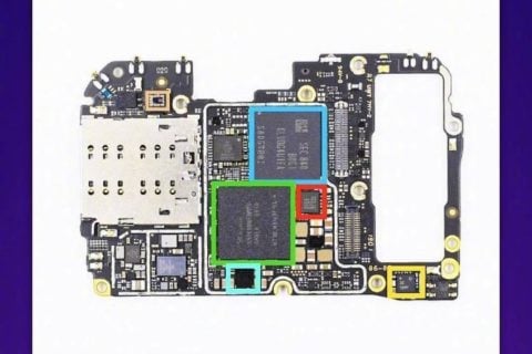

Από την άλλη πλευρά της μητρικής πλακέτας βρίσκουμε τον ισχυρό Qualcomm Snapdragon 855, την  εσωτερική μνήμη 2.1 UFS RAM  της Samsung (SK Hynix LPDDR4), μαζί με πολλά τσιπ για NFC, WiFi και Bluetooth.

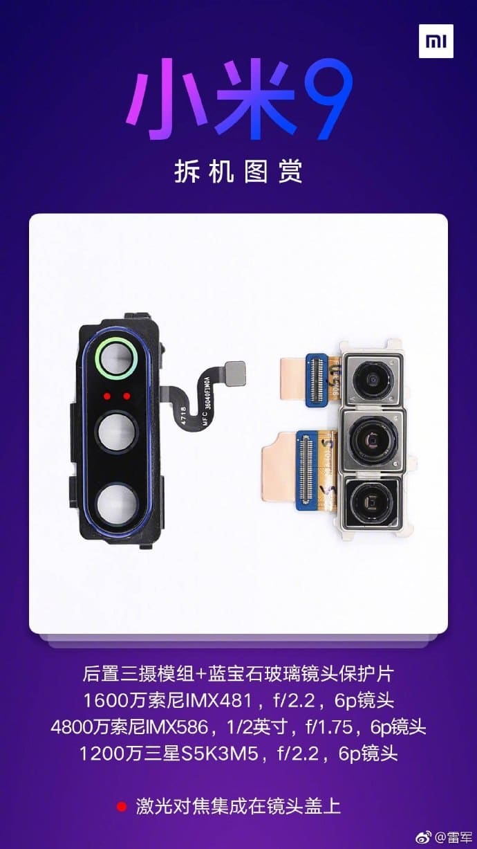

Σε ότι αφορά τις τρεις κάμερες που αναφέρθηκαν παραπάνω, βλέπουμε διαδοχικά (από πάνω προς τα κάτω), τον υπερ-ευρυγώνιο φακό με αισθητήρα 16MP SONY IMX481 και διάφραγμα f/2.2, τον κύριο αισθητήρα των 48MP 1/2″ SONY IMX586 και διάφραγμα f/1,75, και τέλος, τον τηλεφακό με 2x οπτικό ζουμ που χρησιμοποιεί τον αισθητήρα στα 12MP Samsung S5K3M5 με διάφραγμα f/2.2.

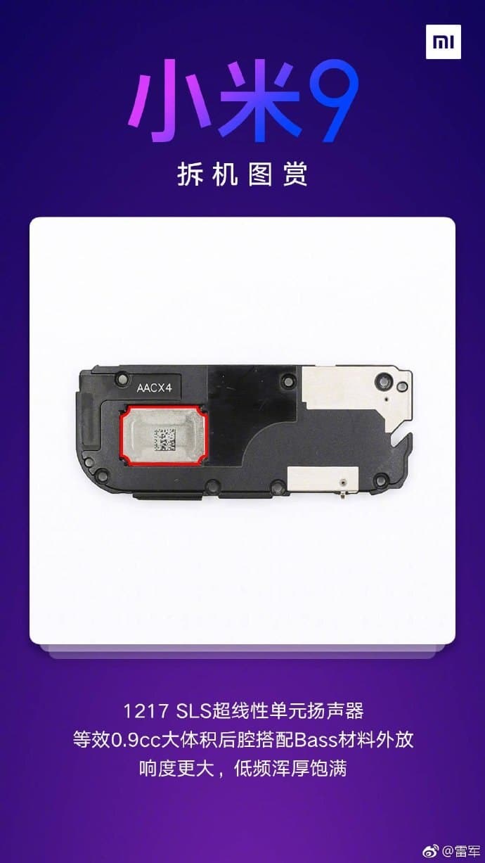

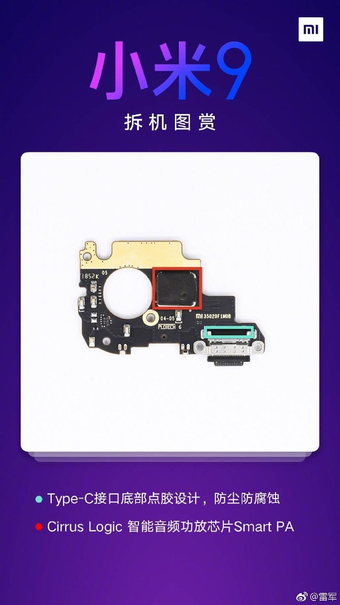

Στην εικόνα που ακολουθεί μπορούμε να δούμε το νέο ηχείο SLS 1217 με το αυξημένο βάθος για πιο δυνατό ήχο και βαθύτερα μπάσα. Έπειτα, έχουμε τη θύρα USB Type-C με πλαστική θήκη για την αποφυγή εισόδου σκόνης, καθώς και το τσιπ Cirrus Logic που χρησιμοποιείται για την ενίσχυση της ισχύος του ήχου.
