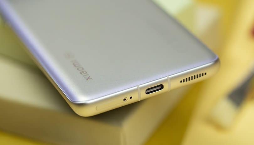

Εάν έχετε ασυνήθιστα χαμηλή ένταση ήχου στο Xiaomi Smartphone σας, ίσως θα πρέπει να χρησιμοποιήσετε μια κρυφή επιλογή στο MIUI, για να καθαρίσετε τα ηχεία σας από τυχόν σωματίδια που θα μπορούσαν να έχουν κολλήσει μέσα
Σε αυτό το σύντομο άρθρο θα σας εξηγήσουμε πως μπορείτε με έναν απλό τρόπο να καθαρίσετε τα ηχεία στην συσκευή σας, ώστε να απαλλαγείτε από την βρωμιά και τα σωματίδια που έχουν κολλήσει μέσα σε αυτά.
Πιο συγκεκριμένα, υπάρχει μια επιλογή στις πρόσθετες ρυθμίσεις στο MIUI για τον καθαρισμό των ηχείων, που όταν την ενεργοποιήσετε, αναπαράγεται ένας ήχος στα ηχεία της συσκευής σας που είναι αρκετά δυνατός, ώστε να καθαρίσει από ότι τα φράζει. Με λίγα λόγια, ο δυνατός ήχος που αναπαράγουν τα ηχεία δημιουργούν μία αρκετά δυνατή ροή αέρα που κάνει κυριολεκτικά τα ηχεία να “φτύνουν” ότι ξένο σωματίδιο υπάρχει μπροστά τους που εμποδίζει την μετάδοση του ήχου.
Αυτή η ειδική επιλογή για τον καθαρισμό των ηχείων υποτίθεται ότι είναι διαθέσιμη σε όλα τα smartphone της Xiaomi, Redmi και Poco ενώ σε ορισμένες περιπτώσεις όπως στην τελευταία ενημέρωση του MIUI 13  για το Poco F4 GT ή για το Redmi Note 11 Pro+ 5G, αυτή η επιλογή έχει εξαφανιστεί, αλλά μάλλον θα προστεθεί και πάλι στην επόμενη ενημέρωση.
Αυτός ο τρόπος για το ξεβούλωμα των ηχείων είναι  απλώς μια ελαφρώς πιο μοντέρνα εκδοχή του φυσήματος που κάναμε παλιά με το στόμα, στις κασέτες των βιντεοπαιχνιδιών.

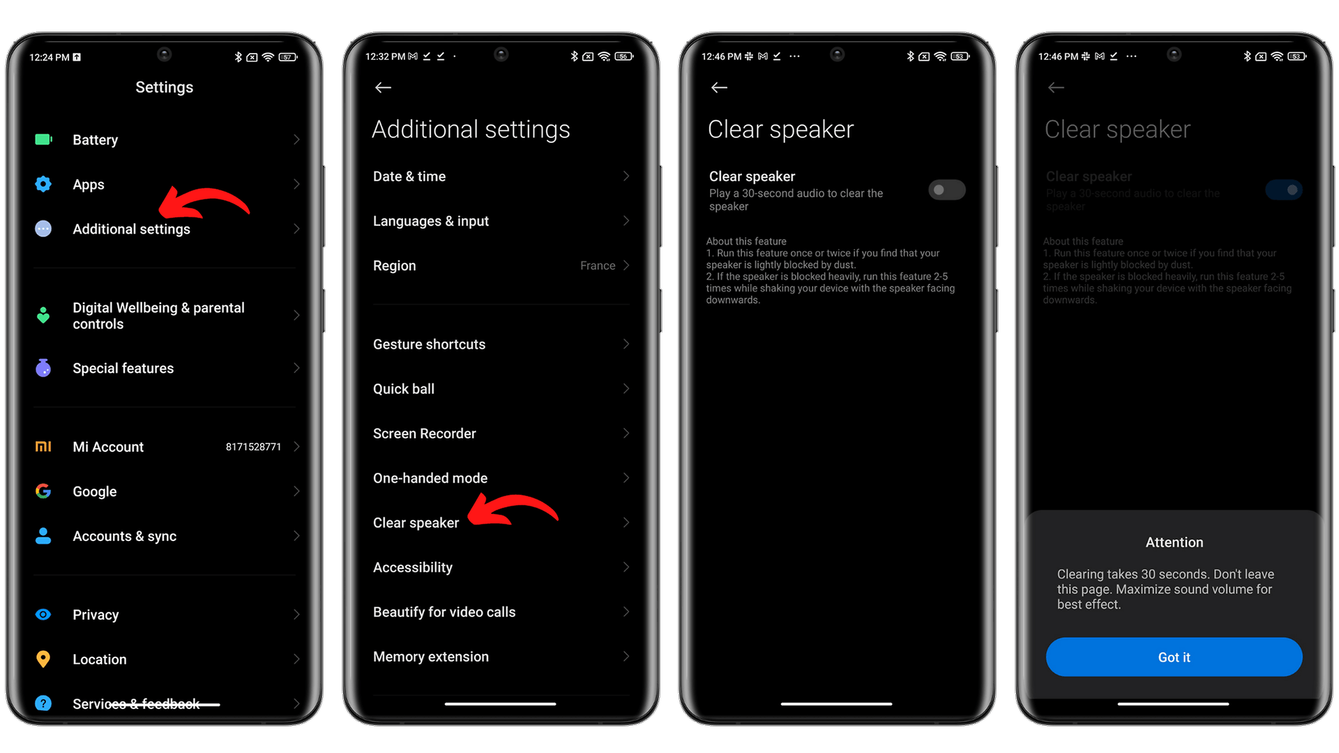

Πώς να «καθαρίσετε» τα ηχεία στο Xiaomi smartphone σας
  1. Μεταβείτε στις  Ρυθμίσεις (Settings).
  2. Μεταβείτε στις  Πρόσθετες ρυθμίσεις (Additional Settings) .
  3. Ενεργοποιήστε το  κουμπί Καθαρισμός ηχείου (Clean Speaker)
Η διαδικασία του καθαρισμού με δυνατό ήχο διαρκεί 30 δευτερόλεπτα και ο ήχος που αναπαράγεται μοιάζει με μια σειρήνα. Η Xiaomi συμβουλεύει τους χρήστες να επαναλάβουν αυτή τη λειτουργία από 2 έως 5 φορές, ανάλογα με το πόσο βρώμικο είναι το ηχείο. Προσωπικά, δεν πιστεύουμε στην αποτελεσματικότητα αυτής της επιλογής, αλλά ποιος ξέρει, ίσως να αξίζει τον κόπο να δοκιμάσετε.

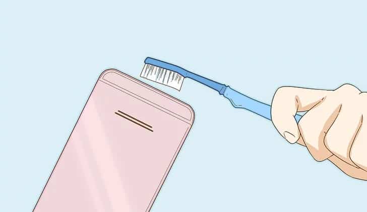

Εάν τελικά δεν πετύχετε τίποτα, τότε το καλύτερο που έχετε να κάνετε είναι να προσπαθήσετε με προσοχή να καθαρίσετε τις γρίλιες του ακουστικού με μία καρφίτσα ή ακόμη καλύτερα με μία οδοντόβουρτσα, αλλά με προσοχή να μην την εισχωρήσετε μέσα βαθιά για να μην τραυματίσετε την μεμβράνη του ηχείου.

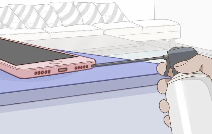

Ένας πρόσθετος τρόπος είναι να χρησιμοποιήσετε ένα Spray πεπιεσμένου αέρα, αλλά και εδώ χρειάζεται μεγάλη προσοχή. Θα πρέπει το ακροφύσιο από την φιάλη να είναι σε αρκετή απόσταση από τις γρίλιες, γιατί η δυνατή ροή του αέρα μπορεί να σπάσει τις μεμβράνες των ηχείων εάν εισχωρήσει με μεγάλη πίεση.
