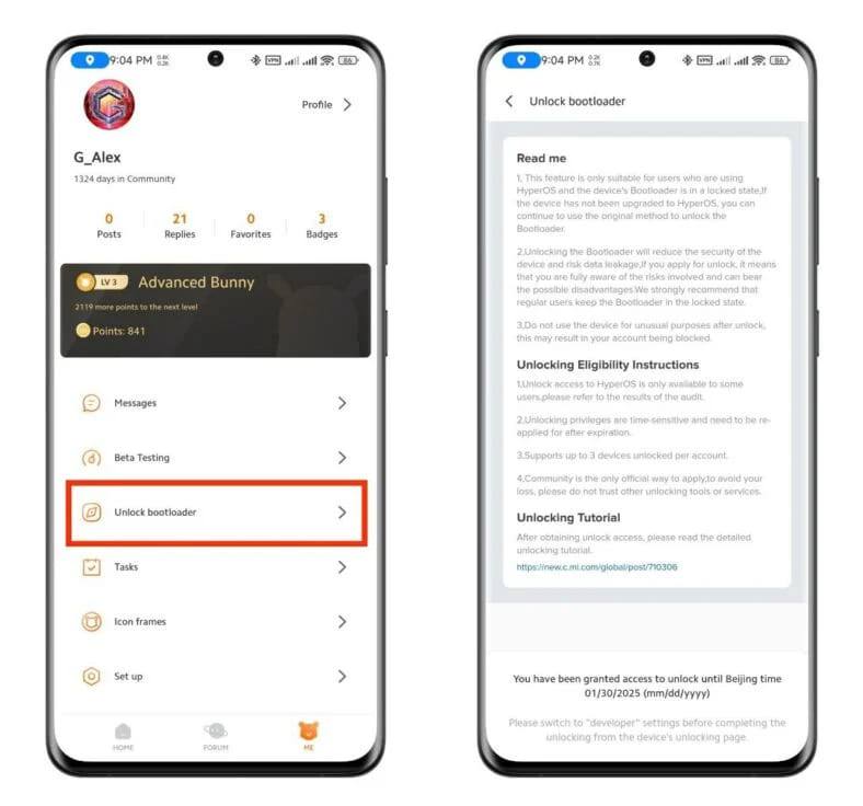

  • Ο λογαριασμός σας στο Xiaomi Community θα πρέπει να είναι ενεργός για τουλάχιστον 30 ημέρες (δεν χρειάζεται να είστε επιπέδου 5 όπως στην Κίνα)
  • Κατά την εγγραφή σας, πρέπει να ορίσετε την περιοχή στην εφαρμογή της κοινότητας της Xiaomi σε Παγκόσμια
Υποβάλετε αίτηση για το ξεκλείδωμα του Bootloader
Εάν έχετε εκπληρώσει όλες τις απαιτήσεις του προηγούμενου κεφαλαίου, μπορείτε να προχωρήσετε στο αίτημα κατάργησης αποκλεισμού εξουσιοδότησης. Αυτό είναι ένα απαραίτητο βήμα πριν ξεκινήσετε τη διαδικασία τεχνικού ξεκλειδώματος.
  • Για να εγγραφείτε, πρέπει να ορίσετε την περιοχή της κοινότητας Xiaomi σε Παγκόσμια
  • Μόλις ρυθμίσετε την παγκόσμια περιοχή, θα υπάρξει μια νέα καταχώρηση για το “Ξεκλείδωμα Bootloader” στην ενότητα “ME”
  • Μόλις εγγραφείτε επιτυχώς, θα πρέπει να περιμένετε 72 ώρες για να επαληθευτείτε για να ξεκλειδώσετε τον bootloader
  • Η άδεια ξεκλειδώματος ισχύει μόνο για 1 έτος
  • Μπορείτε να ξεκλειδώσετε έως και 3 συσκευές Xiaomi σε 1 χρόνο με την άδεια ξεκλειδώματος
  • Ακριβώς όπως ισχύει και στις εκδόσεις των HyperOS για την Κίνα, εάν έχετε στην συσκευή σας κάποια έκδοση του MIUI δεν θα μπορείτε να λάβετε την ενημέρωση στο HyperOS, αλλά εάν έχετε ήδη το HyperOS στην συσκευή σας, θα μπορείτε ακόμα να λαμβάνετε ενημερώσεις OTA
  • Μόνο 2000 άδειες ξεκλειδώματος καταχωρούνται ανά ημέρα (GMT + 8), εάν αποτύχετε να εγγραφείτε, δοκιμάστε ξανά την επόμενη μέρα.
