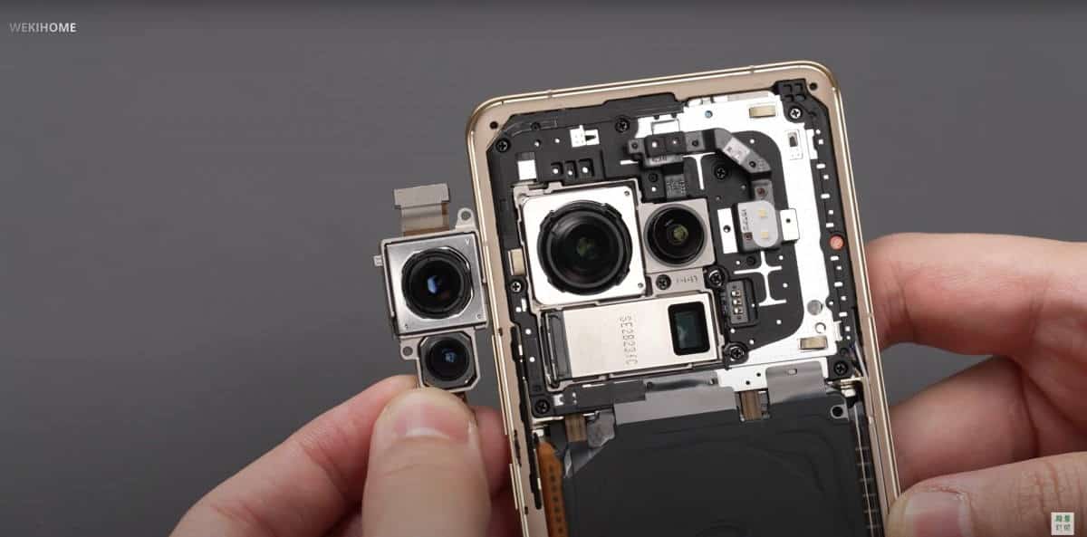

Στο σημερινό βίντεο από το WekiHome, βλέπουμε το πρώτο teardown του Xiaomi 12S Ultra, και ανακαλύπτουμε το πόσο μεγάλη είναι η κύρια μονάδα κάμερας που έχει η συσκευή
Σε αυτό το βίντεο αποκαλύπτεται το μέγεθος μιας ίντσας που έχει ο αισθητήρας της κύριας κάμερας (Sony IMX989), και μάλιστα επιχειρείται να γίνει σύγκριση με τον αισθητήρα ISOCELL GNV 1/1,3″ της Samsung.
Θα πρέπει να σημειώσουμε ότι οι συγκρίσεις που γίνονται ανάμεσα στις δύο κάμερες είναι οπτικά παραπλανητικές, αφού π.χ. ένας αισθητήρας 1” δεν έχει στην πραγματικότητα διαγώνιο 1”, ενώ η διάταξη και το συνολικό μέγεθος που έχει το Setup κάμερας ανάμεσα στις δύο κατηγορίες καμερών  διαφέρουν πάρα πολύ και δεν μπορεί να γίνει εύκολα μια οπτική σύγκριση μεταξύ τους.
Μονάδα κάμερας 1″ IMX989 του Xiaomi 12S Ultra σε σύγκριση με μονάδα GNV 1/1,28″

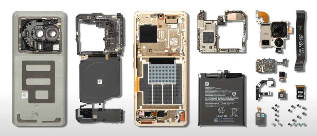

Σίγουρα θα παρατηρήσατε αμέσως πόσο χώρο καταλαμβάνουν οι τρεις μονάδες κάμερας που έχει το 12S Ultra της Xiaomi! Ο περισκοπικός φακός με 5x οπτικό ζουμ και οι υπόλοιπες UltraWide κάμερες είναι όλες στα 48MP και είναι συσκευασμένες όσο πιο κοντά μεταξύ τους γίνεται, αλλά εξακολουθεί περιορίζεται κατά πολύ ο χώρος για την μητρική πλακέτα με το chipset Snapdragon 8+ Gen 1. Επίσης και η μπαταρία στα 4.860 mAh χρειάζεται τον δικό της χώρο.

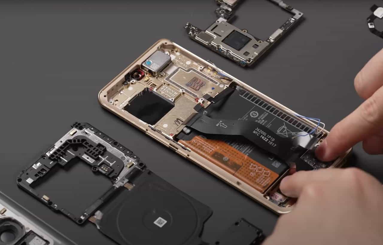

Έτσι λοιπόν η λύση που ακολούθησε η Xiaomi είναι να στοιβάξει τα δύο PCB σε μορφή σάντουιτς για να υπάρξει αρκετός χώρος και για όλα τα υπόλοιπα εξαρτήματα εκτός από τις κάμερες. Τοποθετήθηκαν δηλαδή τα δύο PCB της μητρικής που περιέχουν το chipset, την RAM και τον αποθηκευτικό χώρο, ακριβώς από «κάτω» από τις κάμερες (όπως φαίνεται από αυτή την οπτική γωνία).
Για την απαγωγή της θερμότητας χρησιμοποιείται ένα ειδικό σύστημα ψύξης από θερμική πάστα και φύλλα χαλκού, αλλά και ένας ειδικά σχεδιασμένος θάλαμος ατμών που έχει “φλέβες” σαν τα φύλλα των φυτών.

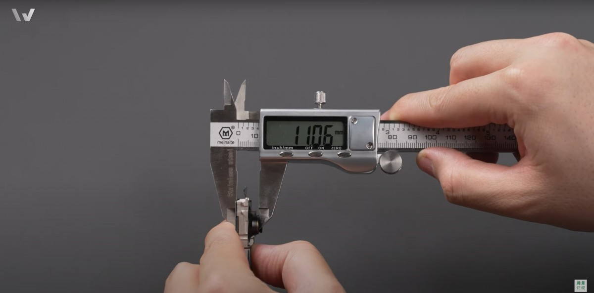

Φανταστείτε ότι μόνο η κύρια μονάδα κάμερας έχει πάχος 11,06 mm, κάτι που αναγκάζει το Module με τις κάμερες που υπάρχει στην πλάτη της συσκευής, να έχει νύχι με αρκετό πάχος. Τα οπτικά (Φακοί της Leica) που καλύπτουν ολόκληρο τον αισθητήρα IMX989 της Sony, χρειάζονται μεγάλο πάχος, και μην ξεχνάμε επίσης ότι έχουμε να κάνουμε με ένα πολύπλοκο σύστημα φακών 8P.
