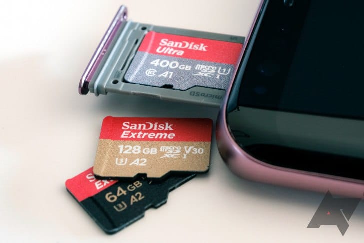

Υπάρχουν πολλοί λόγοι για να πάρετε μια κάρτα microSD, εάν το τηλέφωνό σας τις υποστηρίζει με SD-Card Slot.
Μπορεί να σας στοιχίσει πολύ λιγότερο να αγοράσετε ένα τηλέφωνο με μικρότερο αποθηκευτικό χώρο,  και να του προσθέσετε επιπλέον χωρητικότητα με τιs SD κάρτες, αλλά αν νομίζετε ότι οι νέες κάρτες microSD της SanDisk θα είναι ισάξιες σε επιδόσεις του  ενσωματωμένου χώρου αποθήκευσης του τηλεφώνου σας, σκεφτείτε το ξανά.

Οι διαφημιζόμενες ταχύτητες μεταφοράς της SanDisk που ξεπερνούν τα 105MB/s είναι λίγο ανακριβείς. Τεχνικά ναι, μπορείτε να πετύχετε αυτούς τους αριθμούς στις περιορισμένες περιπτώσεις, αλλά μόνο μέσω των συσκευών ανάγνωσης καρτών SanDisk με τη δική τους ειδική τεχνολογία, η οποία φυσικά δεν υπάρχει όταν τοποθετείτε την κάρτα στο τηλέφωνό σας.
Μία κάρτα UHS-I στην πραγματικότητα έχει ταχύτητα μεταφοράς δεδομένων στα 105MB / s, και αυτό είναι το θεωρητικό μέγιστο που θα δείτε σε ένα Smartphone, όπως για παράδειγμα το Samsung Galaxy, ανεξάρτητα της κατηγορίας μίας κάρτας microSD. Η σκληρή αλήθεια είναι ότι απλά δεν πρόκειται να πάρετε την μέγιστη απόδοση μία κάρτα microSD στο τηλέφωνό σας.
Επιπλέον, θα πρέπει να έχετε κατά νου ότι οι συσκευές αποθήκευσης στο Android δεν είναι πάντα ακριβείς σε συγκριτικές αξιολογήσεις . Η Google τροποποίησε τον τρόπο με τον οποίο οι εφαρμογές έχουν πρόσβαση σε αυτές, κάτι που μερικές φορές μπορεί να οδηγήσει σε περίεργους ή γελοία φουσκωμένους αριθμούς.
Οι δοκιμές πραγματοποιήθηκαν σε ένα Galaxy S9 ως δείκτης αναφοράς, μέσω ενός αναγνώστη καρτών που παρέχεται σε εμάς και συνιστάται από τη SanDisk για τις δοκιμές. Σε όλες τις περιπτώσεις, οι κάρτες διαμορφώθηκαν αρχικά από τη συγκεκριμένη συσκευή σύμφωνα με τις προεπιλεγμένες ρυθμίσεις της συσκευής.
SanDisk Extreme Pro 64GB A2
Αυτή η κάρτα κοστίζει περίπου $ 11-15 τη στιγμή, και διαφημίζεται ότι έχει ταχύτητες έως και 170MB/s ανάγνωση και 90MB/s εγγραφή. Όπως θα δείτε όμως παρακάτω, δεν θα φτάσουμε ποτέ σε αυτό τον ρυθμό μεταφοράς δεδομένων.

Ναι, αν χρειάζεσαι τον χώρο . Αλλά εδώ είναι το θέμα για τις κάρτες microSD: Δεν έχει σημασία αν είναι A1, A2 καθώς απλώς δεν αξίζει τον κόπο να τις χρησιμοποιήσετε για εφαρμογές.
Για τις παλιές συσκευές όπως το Moto G6, θα σας επιτραπεί να χρησιμοποιήσετε τις κάρτες microSD ως αποκαλούμενο “υιοθετήσιμο αποθηκευτικό χώρο” που αναμιγνύει την κάρτα microSD με τον ενσωματωμένο χώρο. Άλλα νεώτερα Smartphones, όπως το S9, επιτρέπουν τη μετακίνηση μεμονωμένων εφαρμογών στην κάρτα microSD, και εσείς θα πρέπει να αναζητήσετε τι υποστηρίζει το τηλέφωνό σας, ώστε να είστε βέβαιοι ότι η κάρτα microSD θα μπορέσει να δεχθεί εφαρμογές σε αυτήν.
Η ταχύτερη από τις κάρτες που δοκιμάσαμε είχε βαθμολογία A2, δηλαδή υποτίθεται ότι έχει βαθμολογηθεί για τουλάχιστον 4.000 / 2.000 IOPS σε τυχαίες αναγνώσεις/εγγραφές. Αλλά ακόμη και με αυτή την ταχύτητα, είναι ακόμη πολύ πιο αργή από την ενσωματωμένη αποθήκευση αποθήκευση που έχει το τηλέφωνό σας. Για λόγους σύγκρισης, το Galaxy S9 πέτυχε πάνω από 30.338 / 6.962 IOPS σε τυχαίες 4Κ ανάγνωσης και εγγραφής, σε δοκιμές με το Androbench.
Ακόμα και smartphone ένα πολύ χαμηλή τιμή (~ $ 100), όπως τα Android Go τηλέφωνα, μπορούν να πετύχουν 5000-7000 IOPS για να ανάγνωση και πάνω από 2000 για εγγραφή. Αναλογικά λοιπόν, καμία κάρτα microSD Α2  δεν ήταν σε θέση να χτυπήσει ταχύτητες Α2 στις δοκιμές μας.
Ωστόσο, η SanDisk υπολογίζει το IOPS σε εξαιρετικά σύντομο Burst  ή με διαφορετικά μεγέθη αιτημάτων IO, που σε καμία περίπτωση δεν ταιριάζει με σημεία τα αναφοράς.
Εάν σκέφτεστε να πάρετε μια κάρτα microSD κατηγορίας A2 επειδή δεν έχετε χώρο για εφαρμογές, είναι προτιμότερο να ελευθερώσετε χώρο με άλλο τρόπο, γιατί θα καταλήξετε να έχετε εφαρμογές που θα τρέχουν πολύ αργά.
Από την άλλη πλευρά, εάν κάποιος ο οποίος θέλει απλώς να μεταφέρει ένα σωρό αρχεία ήχου – φωτογραφίες και βίντεο, ή άλλα τύπου δεδομένα και όχι εφαρμογές, προτείνονται απολύτως όποια θέλετε από αυτές τις κάρτες. Είναι αρκετά γρήγορες, φθηνές και δεν πρέπει να έχετε κανένα πρόβλημα να αναπαράγετε περιεχόμενο από αυτές. Απλά παρακαλώ, μην τις αγοράζετε για να εγκαταστήσετε εφαρμογές σε αυτές, καθώς θα καταλήξετε να έχετε μία συσκευή που θα σέρνεται.
