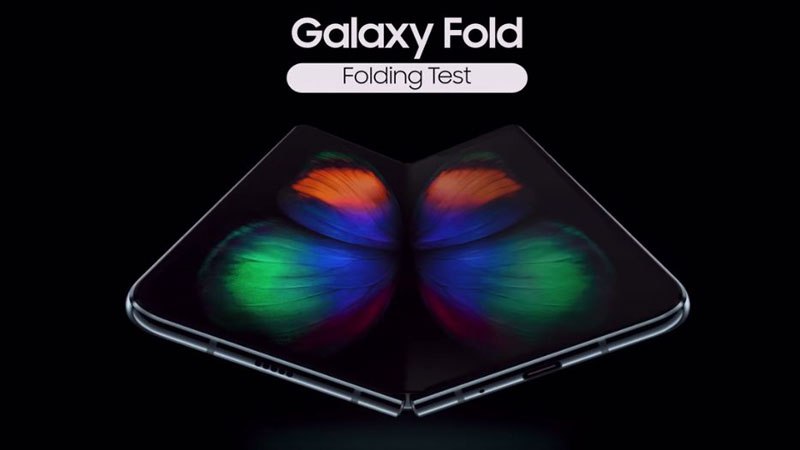

Ένας από τους ισχυρότερους ισχυρισμούς του μάρκετινγκ της Samsung που οδήγησε στην κυκλοφορία του Galaxy Fold, ήταν ότι η καινοτόμος συσκευή θα μπορούσε να επιβιώσει σε 200.000 αναδιπλώσεις (άνοιγμα και κλείσιμο), οι οποίες για την εταιρεία ισοδυναμούσε με “περίπου πέντε χρόνια χρήση, αν αναδιπλώνουμε την συσκευή 100 φορές την ημέρα .”
Η Samsung κατέληξε σε αυτό το συμπέρασμα μετά από δοκιμές που έκανε στα εργαστήριά της, αλλά δυστυχώς όπως αποδείχτηκε στην πράξη, τα ελεγχόμενα περιβάλλοντα δεν αντιγράφουν πάντα την κακοποίηση που βιώνει μία συσκευή στην πραγματική ζωή.
