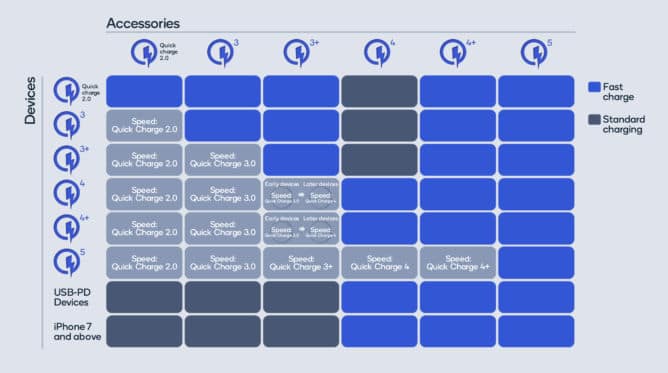

Το Quick Charge 5 θα είναι συμβατό και με τις προηγούμενες γενιές – μια συσκευή με QC 2.0 ή οποιαδήποτε συσκευή συμβατή με USB PD θα μπορεί να φορτιστεί με ασφάλεια με τον νέο φορτιστή QC 5 της Qualcomm.
