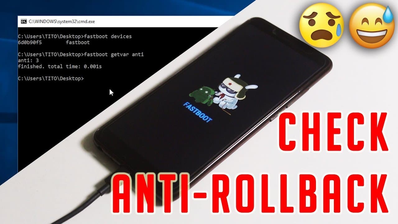

Βήμα 3. Τρέχουμε ως διαχειριστές ένα παράθυρο εντολών cmd
Βήμα 4. Πληκτρολογούμε την εντολή cd c:\adb για να βρεθούμε στον σωστό φάκελο
Βήμα 5. Πληκτρολογούμε την εντολή fastboot devices για να δούμε ότι εμφανίζεται η συσκευή μας σωστά στον υπολογιστή.
Θα εμφανιστεί ένας αριθμός δίπλα στο device όπως φαίνεται στην εικόνα στο spoiler.
Σε εσάς θα δείχνει άλλος αριθμό “της δικής σας συσκευής” και σε κάποιες συσκευές στη θέση του device θα βγάζει fastboot και αυτό σωστό είναι.
Βήμα 6. Τώρα πληκτρολογούμε την εντολή fastboot getvar anti
Αν έχει ενεργοποιηθεί το επίπεδο anti rollback θα μας επιστρέψει από κάτω την τιμή όπως φαίνεται στο spoiler
Σε περίπτωση που δεν μας επιστρέψει κάποια τιμή anti rollback:
1. ή δεν έχουμε δώσει σωστά την εντολή, οπότε κάνουμε ένα ακόμα έλεγχο
2. ή δεν έχει ενεργοποιηθεί κάποιο επίπεδο anti rollback
Μπορούμε να δούμε σχετικά παραδείγματα στο spoiler από κάτω
Χωρίς ARB
Χωρίς ARB ή με παλιά έκδοση adb
