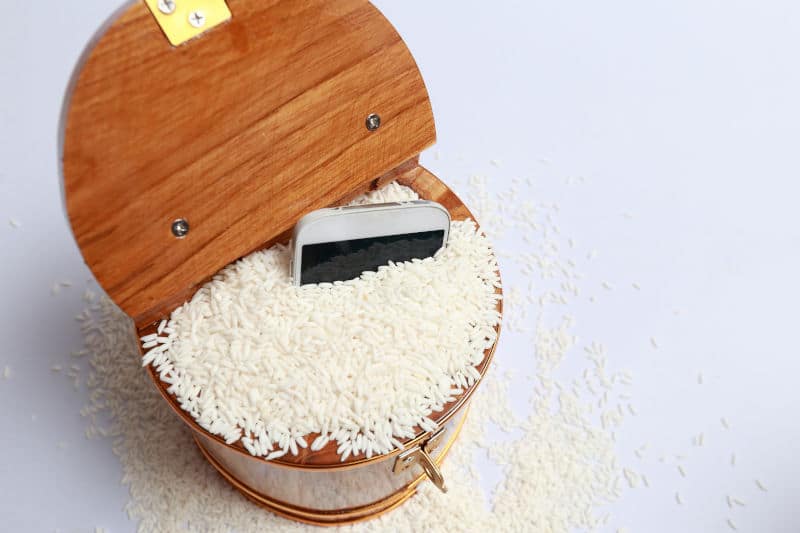

Μια από τις πιο διαδεδομένες μεθόδους που βρίσκει κανείς στο Διαδίκτυο, για να σώσει το κινητό του, είναι το… ρύζι ! Αρθρα έπι άρθρων έχουν γραφτεί για το πώς το ρύζι μπορεί να απορροφήσει την υγρασία από το κινητό σας. Είναι μια πρακτική, της οποίας η αποτελεσματικότητα, μάλλον, είναι… μύθος.
Το ρύζι δεν μπορεί να απορροφήσει αρκετά αποτελεσματικά το νερό από αέρα, έτσι ώστε να στεγνώσει εσωτερικά τη συσκευή σας.
Για όσους έχουν κάνει το τρικάκι και έχει πιάσει, το πιθανότερο είναι ότι το κινητό τους θα δούλευε ούτως ή άλλως μετά από κάποιες ώρες, αφού στέγνωνε, ανεξαρτήτως της αλληλεπίδρασής του με το ρύζι.
Τις περισσότερες φορές, πάντως, το να βάζει το κινητό στο ρύζι, είναι μια άχρηστη διαδικασία.

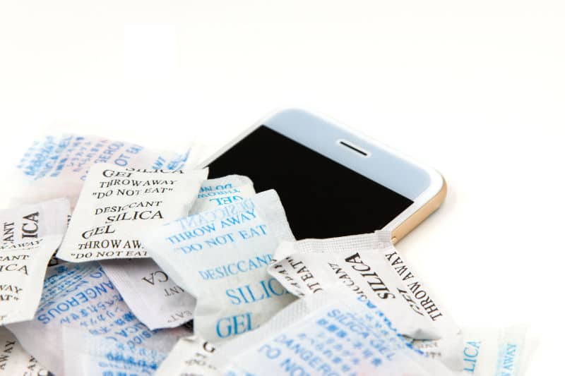

  • Στη συνέχεια, τοποθετήστε τη συσκευή σε ένα τσαντάκι με φερμουάρ.
  • Γεμίστε το τσαντάκι με σακουλάκια με μπαλάκια τζελ σιλικόνης (που συχνά βρίσκουμε στα κουτιά με τα παπούτσια) και κλείστε το τσαντάκι. Τα σακουλάκια αυτά αντλούν πολύ αποτελεσματικά την υγρασία και λειτουργούν καλύτερα από το  ρύζι.
  • Θα χρειαστεί να περιμένετε τουλάχιστον τρεις ημέρες πριν ανοίξετε πάλι το τσαντάκι.
  • Υστερα από 72 ώρες ανοίξτε το τσαντάκι και το κινητό.
