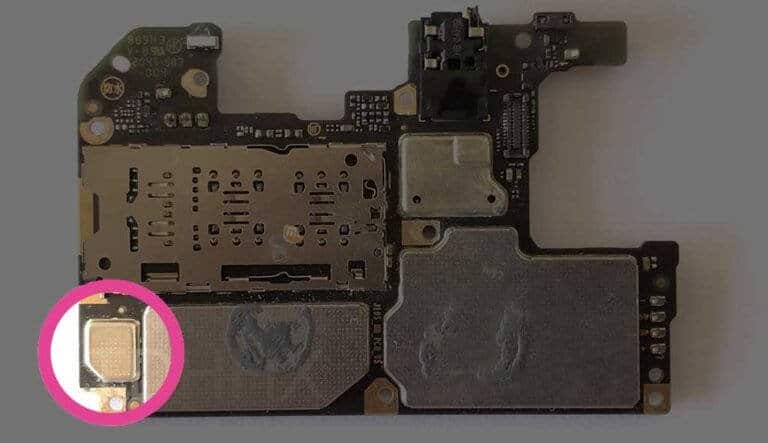

3. Επισκευάστε το PMIC (ενσωματωμένο κύκλωμα διαχείρισης ενέργειας)
Σε περίπτωση που δεν σας καλύπτουν οι δύο παραπάνω τρόποι, και εάν είστε καλός στις επισκευές Smartphone και πιάνουν τα χέρια σας, τότε μπορείτε να μπορείτε να ακολουθήσετε τις παρακάτω οδηγίες.
Αυτό το πρόβλημα μπορεί να ξεπεραστεί αντικαθιστώντας 2 αντιστάσεις μέσα στο PMIC. Αφού το κάνετε αυτό, η γρήγορη φόρτιση δεν θα λειτουργεί πλέον στο τηλέφωνό σας, ωστόσο, θα απαλλαγείτε μια και καλή από αυτό το πρόβλημα. Συνιστούμε μόνο σε εξειδικευμένα άτομα με εμπειρία ή σε επαγγελματίες να δοκιμάσουν αυτήν τη μέθοδο, διαφορετικά, μπορεί να προκαλέσετε μόνιμη βλάβη, και η συσκευή σας ενδέχεται να μην ενεργοποιηθεί ποτέ.
Ανοίξτε το πίσω κάλυμμα του τηλεφώνου και αφαιρέστε τη μητρική πλακέτα. Γυρίστε στο κάτω μέρος της μητρικής πλακέτας και θερμάνετε το μεταλλικό κάλυμμα που δείχνει η παρακάτω φωτογραφία και αφαιρέστε το.
Αφαιρέστε δύο αντιστάσεις που επισημαίνονται στη φωτογραφία. Τοποθετήστε την αντίσταση νούμερο 2 στη θέση του αριθμού 1. Η θέση της αντίστασης 2 θα πρέπει να παραμείνει κενή.
Το αποτέλεσμα μετά τις αλλαγές που κάνατε στις αντιστάσεις θα είναι όπως δείχνει η παρακάτω φωτογραφία.
Στη συνέχεια, μπορείτε να εγκαταστήσετε και πάλι το μεταλλικό κάλυμμα και τα άλλα μέρη του τηλεφώνου που αφαιρέσατε και να ενεργοποιήσετε την συσκευή.

goriath 6 Αυγούστου 2023 at 14:58
Who does actually write down these articles?
Does he/she even really know about what is writing?
Those are not resistors but capacitors and no, you don’t need to remove them, leave them in place where they are!
Is this “fix” even something which Xiaomi is aware of??
REMOVE ONLY THE LID
FIX here @XDA: https://forum.xda-developers.com/t/poco-m3-does-not-turn-on-anymore.4286783/post-85692315
I tried this myself and worked flawlessly
I suggest to read all the discussion
