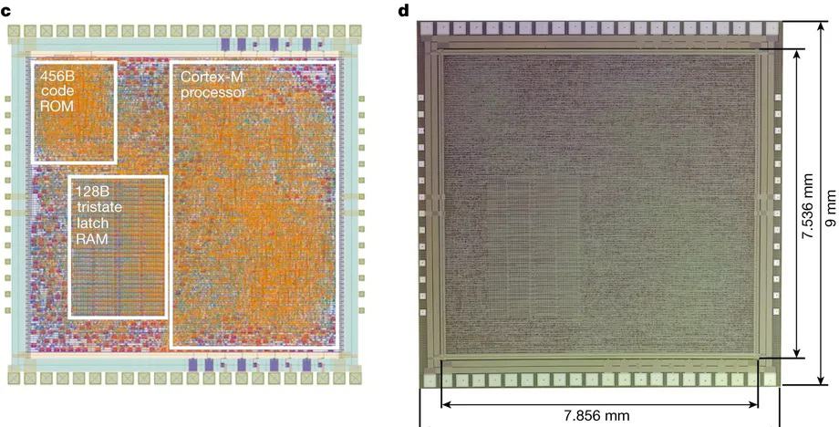

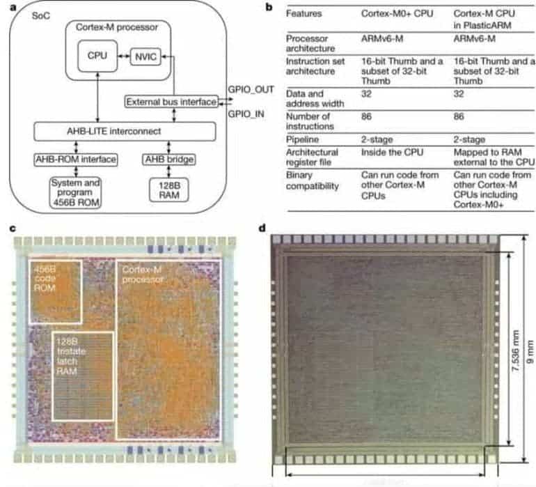

Αυτό δεν είναι το πρώτο εύκαμπτο τσιπ που έχουμε δει με βάση το πλαστικό, αλλά είναι το πιο περίπλοκο. Το νέο PlasticARM περιέχει 32-bit CPU Cortex-M0 (τον φθηνότερο και απλούστερο πυρήνα επεξεργαστή που ανήκει στην οικογένεια Cortex-M της ARM), καθώς και 456 bytes ROM και 128 bytes  RAM.
Το νέο PlasticARM αποτελείται από πάνω από 18.000 λογικές πύλες, τις οποίες όπως λέει η Arm είναι κατά τουλάχιστον 12 φορές περισσότερες από το προηγούμενο τσιπ που κατασκευάστηκε και είχε ως  βάση το πλαστικό.

Για παράδειγμα, το νέο PlasticARM θα είναι σε θέση να τρέξει μόνο ένα τρίδυμο δοκιμαστικών προγραμμάτων που είναι ενσωματωμένα στα κυκλώματά του κατά τη διάρκεια της κατασκευής, αν και οι ερευνητές της Arm λένε ότι εργάζονται σε μελλοντικές εκδόσεις αυτού του Chip που θα επιτρέψουν και την εγκατάσταση νέου κώδικα.

Αυτό που κάνει το PlasticARM να είναι τόσο ξεχωριστό είναι η χρήση των εύκαμπτων τρανζίστορ λεπτής μεμβράνης ή TFT μετάλλου οξειδίου που διαθέτει. Αυτά τα τρανζίστορ μπορούν να εκτυπωθούν σε επιφάνειες που κάμπτονται και λυγίζουν χωρίς να επηρεάζεται η λειτουργικότητάς τους, και σε αντίθεση με τους επεξεργαστές που βασίζονται στα εύθραυστα υποστρώματα πυριτίου, καθίσταται δυνατή η φθηνή εκτύπωση επεξεργαστών σε υλικά όπως το πλαστικό και το χαρτί.

Το PlasticARM καταναλώνει 21 milliwatts ισχύος για παράδειγμα, αλλά το 99% αυτής της ενέργειας είναι ουσιαστικά σπατάλη, με μόλις το 1% να χρησιμοποιείται για τον υπολογισμό. Το PlasticARM είναι επίσης σχετικά μεγάλο σε διαστάσεις με επιφάνεια στα 59,2 τετραγωνικά χιλιοστά, δηλαδή είναι κατά περίπου 1.500 φορές μεγαλύτερο από το μέγεθος ενός επεξεργαστή Cortex M0 που βασίζεται στο πυρίτιο.
