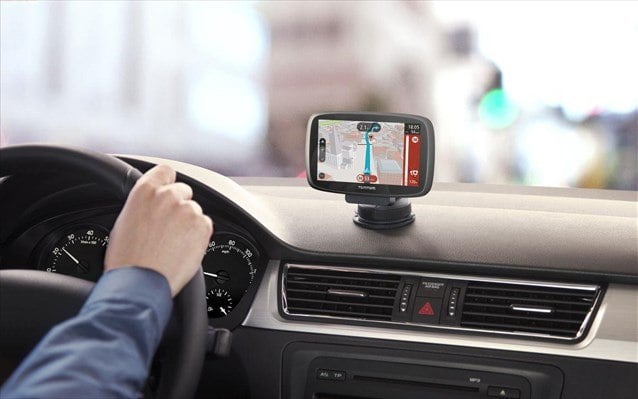

Πρέπει να σημειωθεί ότι το πρόβλημα είναι γνωστό, καθώς είναι αναπόσπαστο τμήμα του τρόπου λειτουργίας του συστήματος. Θεωρείται απίθανο να επηρεαστούν απλοί χρήστες ειδικά όσοι χρησιμοποιούν τον δέκτη GPS του smartphone αφού συνήθως αυτές οι συσκευές δέχονται τακτικές αναβαθμίσεις λογισμικού. Το πρόβλημα εντοπίζεται κυρίως σε χρήστες που διαθέτουν για παράδειγμα ένα GPS στο όχημά τους στο οποίο δεν έχει γίνει αναβάθμιση του λογισμικού του. Ακόμη μεγαλύτερο πρόβλημα ενδέχεται να δημιουργηθεί για οργανισμούς (δημόσιους και ιδιωτικούς) που διαθέτουν μεγάλους στόλους οχημάτων και η εξάρτησή τους από το GPS είναι μεγάλη.
