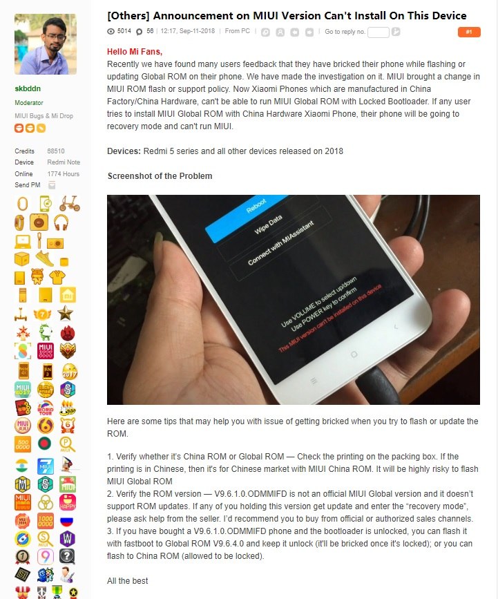

Σήμερα λοιπόν στο en.miui.com ένας από τους Moderator του επίσημου Global Forum της Xiaomi, αναφέρει τα παρακάτω επί λέξη,,,,,
H ανακοίνωση στο en.miui.com
Γεια σας Mi Fans,
Πρόσφατα βρήκαμε πολλούς χρήστες να αναφέρουν πως  ότι έχει μπλοκάρει το τηλέφωνό τους κατά την διάρκεια που έκαναν Flash ή προσπάθησαν να ενημερώσουν την Global ROM στο τηλέφωνό τους.
Έχουμε κάνει την έρευνα σχετικά με αυτό το πρόβλημα.
Η  MIUI άλλαξε την πολιτική του flash μίας MIUI ROM.
Τώρα όλα τα τηλέφωνα της Xiaomi που κατασκευάζονται στο εργοστάσιο της Κίνας / China Hardware, δεν μπορούν να τρέξουν μία  MIUI Global ROM με κλειδωμένο Bootloader.

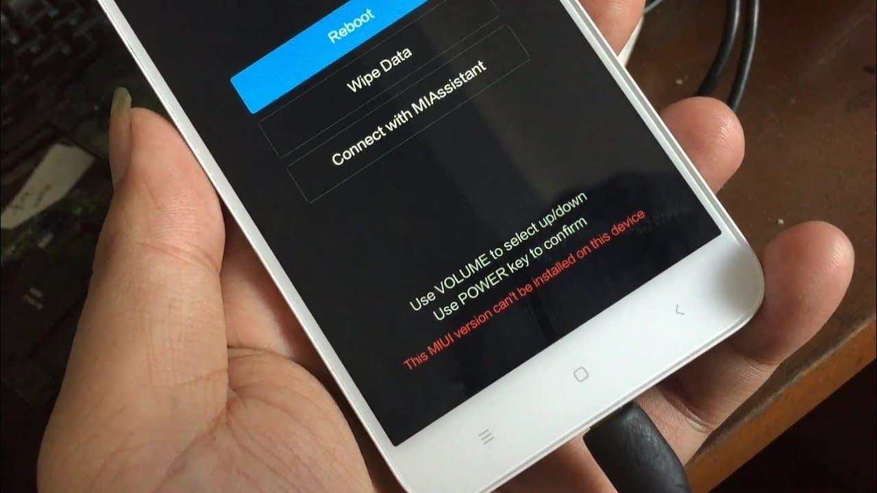

Εάν οποιοσδήποτε χρήστης προσπαθήσει να εγκαταστήσει την Global ROM ενώ η συσκευή του είναι με China Hardware, το τηλέφωνό του θα κάνει Boot στη λειτουργία Recovery και δεν θα μπορεί να τρέξει την Global MIUI ROM (Δηλαδή θα κάνει Boot μόνο σε Recovery).
Συσκευές που θα έχουν το ίδιο πρόβλημα: Η σειρά Redmi 5 και όλες οι άλλες συσκευές που κυκλοφόρησαν το 2018.
Screenshot του προβλήματος…
Ακολουθούν μερικές συμβουλές που μπορεί να σας βοηθήσουν ώστε να μην μπλοκάρει η συσκευή σας όταν προσπαθείτε να κάνετε Flash ή να ενημερώσετε την ROM.
1. Βεβαιωθείτε για την ROM που έχει η συσκευή σας, και αν αυτή είναι CHINA ή Global ROM. Ελέγξτε την εκτύπωση στο κουτί συσκευασίας. Εάν η εκτύπωση είναι στα κινεζικά, τότε η συσκευή σας είναι για την κινεζική αγορά με China MIUI ROM. Θα είναι πολύ επικίνδυνο να κάνετε Flash μία Global ROM
2. Επαληθεύστε την έκδοση την έκδοση της ROM που έχετε : Αν έχετε την V9.6.1.0.ODMMIFD, δεν είναι μία επίσημη έκδοση της Global ROM, και δεν υποστηρίζει ενημερώσεις. Αν οποιοσδήποτε από εσάς που κρατάτε αυτή την έκδοση, κάνετε ενημέρωση της ROM και η συσκευή σας εισέρχεται μετά μόνο στο Recovery, τότε θα πρέπει να επικοινωνήσετε και να ζητήσετε βοήθεια από τον πωλητή της συσκευής σας. Σας συνιστούμε να αγοράσετε από επίσημα ή εξουσιοδοτημένα κανάλια πωλήσεων.
3. Εάν έχετε αγοράσει ένα τηλέφωνο που έχει την V9.6.1.0.ODMMIFD ROM και είναι ξεκλείδωτος ο Bootloader, τότε μπορείτε να κάνετε Flash με Fastboot την Global ROM V9.6.4.0 και κρατήσετε ξεκλείδωτο τον Bootloader (Θα έχετε Brick της συσκευής αν κλειδωθεί ο Bootloader),  ή μπορείτε να κάνετε Flash την CHINA ROM (επιτρέπεται να κλειδωθεί ο Bootloader).
