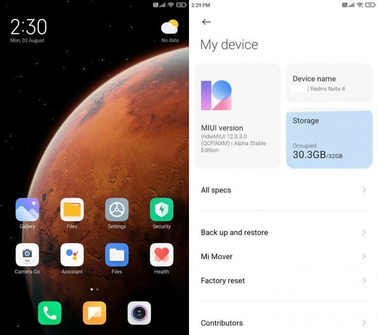

Έχει περάσει αρκετός καιρός που το MIUI 12 κυκλοφορεί για διάφορες συσκευές, και ίσως θα θέλατε και εσείς να δοκιμάσετε το νέο λειτουργικό της Xiaomi στο παλιό σας Redmi Note 4.
Έτσι λοιπόν, βρήκαμε μία Ported ROM του MIUI 12 για το Redmi Note 4 / 4x (Mido) από το επίσημο φόρουμ της Xiaomi.
Πληροφορίες για την ROM :
  • Έκδοση Android : 9
  • Port ROM από τον : Akib
  • Ειδικές ευχαριστίες στον Erfan για το tool GSI
Απαιτήσεις:
  • Ξεκλειδωμένο bootloader
  • TWRP Recovery
  • MIUI Port ROM
Τα βήματα για την αναβάθμιση της ROM :
  • Κατεβάστε τη ROM και αποθηκεύστε την στη συσκευή σας.
  • Κάντε εκκίνηση της συσκευής στο Recovery (Κρατήστε πατημένο ταυτόχρονα το κουμπί λειτουργίας και το κουμπί αύξησης της έντασης ήχου ενώ η συσκευή είναι απενεργοποιημένη)
  • Μεταβείτε στην επιλογή Wipe και στη συνέχεια επιλέξτε το Advanced Wipe και επιλέξτε να γίνει Wipe στα πάντα εκτός από την εσωτερική αποθήκευση και την κάρτα SD, και σύρετε το πλήκτρο που λέει Swipe to Wipe  για να ολοκληρωθεί η διαγραφή.
  • Πηγαίνετε πίσω στο μενού Εγκατάσταση και περιηγηθείτε ώστε να βρείτε το zip αρχείο της ROM που αποθηκεύσατε.
  • Επιλέξτε αυτό το αρχείο zip και σύρετε το πλήκτρο >>> για να αρχίσει η εγκατάσταση της ROM.
  • Περιμένετε να τελειώσει η εγκατάσταση της ROM.
  • Στη συνέχεια, κάντε κλικ στην επανεκκίνηση στο σύστημα.
  • Αφήστε την συσκευή σας να κάνει να εκκίνηση στο MIUI 12.
  • Εάν η συσκευή σας δεν κάνει αυτόματη επανεκκίνηση μετά από 5 λεπτά, κάντε μόνοι σας την επανεκκίνηση  κρατώντας πατημένο το κουμπί λειτουργίας μέχρι να επανεκκινήσει η συσκευή σας.
Προεπισκόπηση

Apo 16 Αυγούστου 2022 at 23:10
Οι Google apps είναι στη ρομ ή πρέπει να μπουν ξεχωριστά;
Απάντηση
Δημήτριος Δαγκαλίδης 16 Αυγούστου 2022 at 23:44
Υπάρχουν μέσα στην ROM
