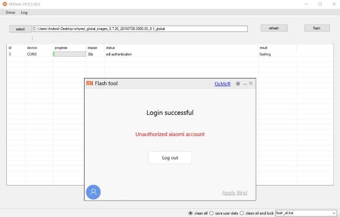

Στην συνέχεια η εταιρεία άρχισε να κλειδώνει και το EDL Mode στις συσκευές της. Το EDL ή Emergency Download Mode όπως λέγεται, είναι ένα εναλλακτικό Boot-mode σε όλες τις Qualcomm συσκευές, το οποίο συνήθως χρησιμοποιείται για να σώσουμε μία συσκευή που έχει γίνει Brick.
Για να μπορέσει όμως κάποιος να μπορέσει να κάνει χρήση αυτού του EDL Mode, θα πρέπει να έχει εξουσιοδοτημένο λογαριασμό από την Xiaomi για να λειτουργήσει στην συσκευή σας.
Το EDL Mode είναι πολύ ισχυρό και πολύ low-level “Software εργαλείο”, που χρησιμοποιείται συνήθως από τα κέντρα επισκευής, για να επισκευάσουν μία Bricked συσκευή.
Ταυτόχρονα το EDL Mode χρησιμοποιούνταν για να κάνουν Flash επίσημες αλλά και ανεπίσημες τροποποιημένες MIUI Global ROMs σε συσκευές της Xiaomi που προορίζονταν αποκλειστικά για την Κίνα, χωρίς να χρειάζεται να ξεκλειδώσει κάποιος τον Bootloader πρώτα.
Έτσι με αυτό τον τρόπο, το EDL Mode έγινε ο δούρειος ίππος για τις ασφαλιστικές δικλείδες της Xiaomi με τον Bootloader, και έβρισκαν ευκαιρία όλα αυτά τα μη εξουσιοδοτημένα καταστήματα, να κάνουν πάλι flash τις δικές τους πειραγμένες ROM, σε συσκευές που μετά τις πωλούσαν ως γνήσιες GLOBAL συσκευές, εξαπατώντας πάλι τους τελικούς χρήστες και αγοραστές της συσκευής.
Η Xiaomi λοιπόν επειδή δεν ήθελε για κανέναν λόγο οι “πελάτες” της να καταλήγουν να έχουν στα χέρια τους συσκευές που είχαν Hardware και Software (MIUI CHINA), με εγκατεστημένες σε αυτές GLOBAL ROMs, έπρεπε να βρει κάποιο τρόπο για να μπλοκάρει αυτή την διαδικασία των μαγαζιών αυτών,
και έτσι εφάρμοσε 2 πράγματα ταυτόχρονα.
1. Έκανε αδύνατον να γίνει Boot σε μία συσκευή που έχει GLOBAL ROM αν η ίδια η συσκευή δεν είναι Globla Version (Με ένα μήνυμα προειδοποίησης που βγαίνει κατά την απόπειρα Flash “Αυτή η MIUI ROM δεν μπορεί να εγκατασταθεί σε αυτή την συσκευή“), και
2. κλείδωσε το EDL Mode ώστε να έχουν πρόσβαση σε αυτό Μόνο εξουσιοδοτημένοι λογαριασμοί.

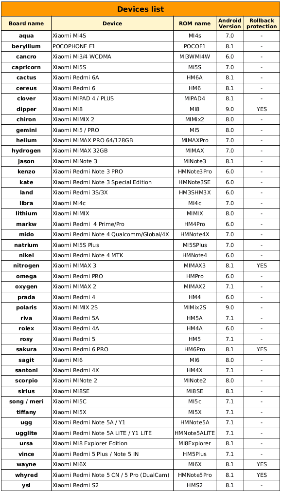

Όταν λοιπόν ενεργοποιηθεί έστω και μία φορά στις συσκευές της Xiaomi, δεν υπάρχει πλέον δρόμος επιστροφής.
Για παράδειγμα, το Antirollback έχει ήδη ενεργοποιηθεί στις Xiaomi Mi-8 & RedMi Note 5 συσκευές αρχίζοντας από την CHINA developer 8.9.6 ROM και την GLOBAL BETA 8.7.5 ROM και έπειτα.
Πίνακας από το xiaomi.eu
Το Antirollback Protection έχει ως στόχο να σταματήσει τον μη εξουσιοδοτημένο πωλητή να κάνει χρήση των κενών ασφαλείας που υπάρχουν σε παλαιότερες MIUI Versions, και έτσι προστατεύει τους χρήστες από αυτές τις παραβιάσεις.
Ωστόσο δυστυχώς αυτή η ενεργοποίηση του Antirollback έφερε πραγματική αναστάτωση σε όσους είχαν RedMi Note 5 συσκευές, αφού σε αυτές εφάρμοσε πρώτα το Antirollback, χωρίς όμως να ενημερώσει κανέναν αρκετό καιρό πριν την ενεργοποίηση του νέου χαρακτηριστικού.
Επειδή όμως το TWRP δεν κάνει κάποιου είδους έλεγχο για το Antirollback, ώστε να σταματήσει και να προειδοποιήσει τους χρήστες να μην συνεχίσουν στο Flash παλαιότερης ROM Version, πολλοί χρήστες λόγο αυτής ακριβώς της αδυναμίας του TWRP που συναντάμε σε Custom ROMs, κατέληξαν να έχουν Brick στις συσκευές τους, μόλις ολοκλήρωσαν το Flash για παράδειγμα από MIUI BETA (Developer) ROM σε μία Stable ROM.
Όλες οι τρέχουσες συσκευές που συνεχίζει να υποστηρίζει η Xiaomi με Updates, σταδιακά θα πάρουν και αυτές το νέο antirollback χαρακτηριστικό, και για αυτό λοιπόν είναι πολύ κρίσιμο και απαραίτητο να μάθετε, πως μπορείτε να ελέγξετε το antirollback που έχει η συσκευή σας, πριν προχωρήσετε σε Downgrade της ROM, αλλά και τι πρέπει να κάνετε εάν είναι ενεργοποιημένο το Antirollback στην συσκευή σας.

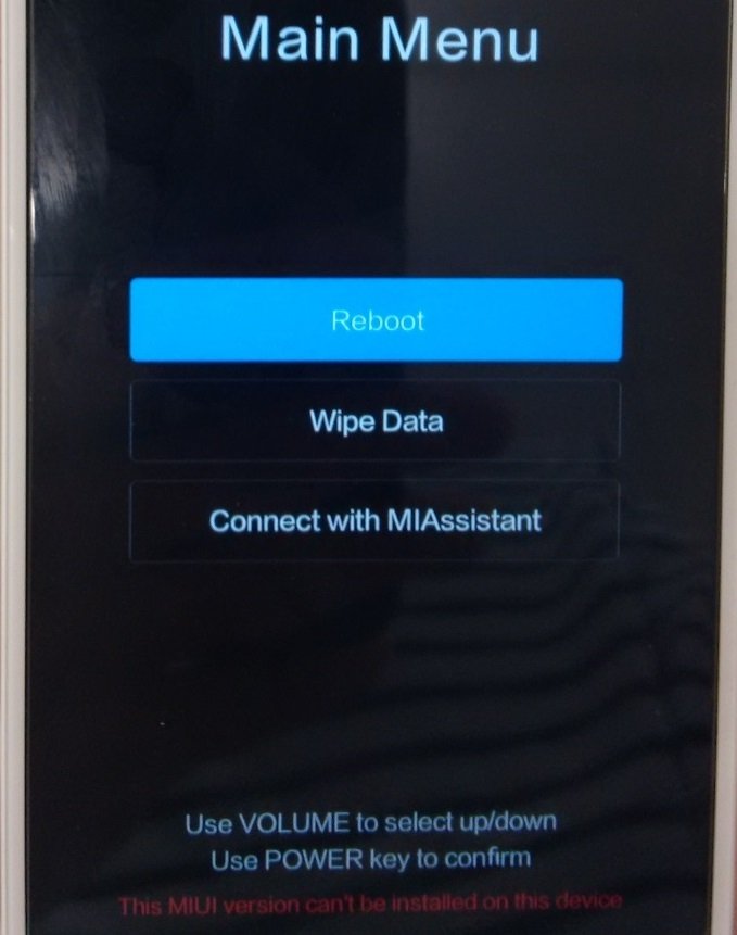

Και εδώ ξεκινάει και το μεγάλο πρόβλημα, καθώς συσκευές που έχουν Custom ROMs με TWRP Recovery, επειδή το TWRP Recovery δεν μπορεί να ελέγξει το AntirollBack της συσκευής σας, αλλά ούτε και το Antirollback της ROM που πάτε να βάλετε, θα συνεχίσει κανονικά το FLash της ROM που κανονικά θα έπρεπε να έχει μπλοκαριστεί ώστε να μην γίνει, και στο τέλος του Flash θα καταλήξει η συσκευή σας με ένα Brick.
Αυτός είναι και ο κύριος λόγος που πολλές συσκευές κατέλειξαν σε Brick μετά από Downgrade της ROM που έγινε με Flash από το TWRP Recovery.
Αν η ROM που έχετε, έχει το Original Recovery της MIUI, επειδή κάνει έλεγχο της ROM πριν ξεκινήσει το Flash, δεν θα είχατε κάποιο πρόβλημα, καθώς θα μπλόκαρε το Flash μετά από τον έλεγχο, και θα σας έβγαζε το μήνυμα “Αυτή η MIUI ROM δεν μπορεί να εγκατασταθεί σε αυτή την συσκευή“, προστατεύοντάς σας με αυτό τον τρόπο από το Brick.

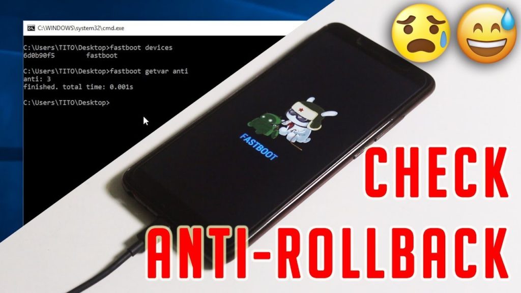

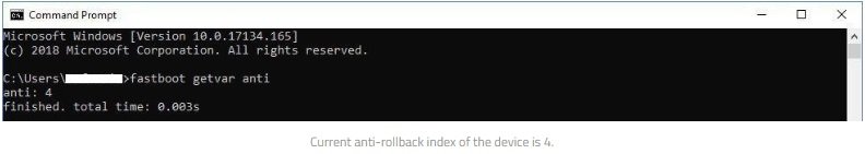

Πως βρίσκουμε τον τρέχοντα δείκτη Anti της συσκευής μας.
1.
Kάνουμε Reboot της συσκευής σε Fastboot mode.
2. Γράφουμε την εντολή : fastboot getvar anti
3. Εάν το αποτέλεσμα είναι κενό χωρίς δείκτη anti τότε το antirollback δεν έχει ενεργοποιηθεί ακόμη.
Αν πάρετε ως απότέλεσμα κάποιο αριθμό τύπου anti: X, τότε το antirollback έχει ενεργοποιηθεί στην συσκευή σας, και ο δείκτης είναι ο Χ

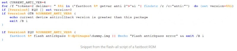

Πως μπορούμε να βρούμε τον δείκτη Anti των Fastboot images.
1.
Κατεβάστε την Fastboot ROM που είναι ίδια ακριβώς σε Version με την Recovery ROM που θέλετε να βάλετε στην συσκευή σας.
Να έχετε υπόψιν σας πως η Recovery ROM έχει πάντα την εμπορική ονομασία της συσκευής σας, και το αρχείο της ROM τελειώνει με .zip κατάληξη.
Η FastBoot ROM από την άλλη, πάντα κάνει χρήση του κωδικού ονόματος της συσκευής, και το αρχείο τελειώνει πάντα με .tar.gz κατάληξη.

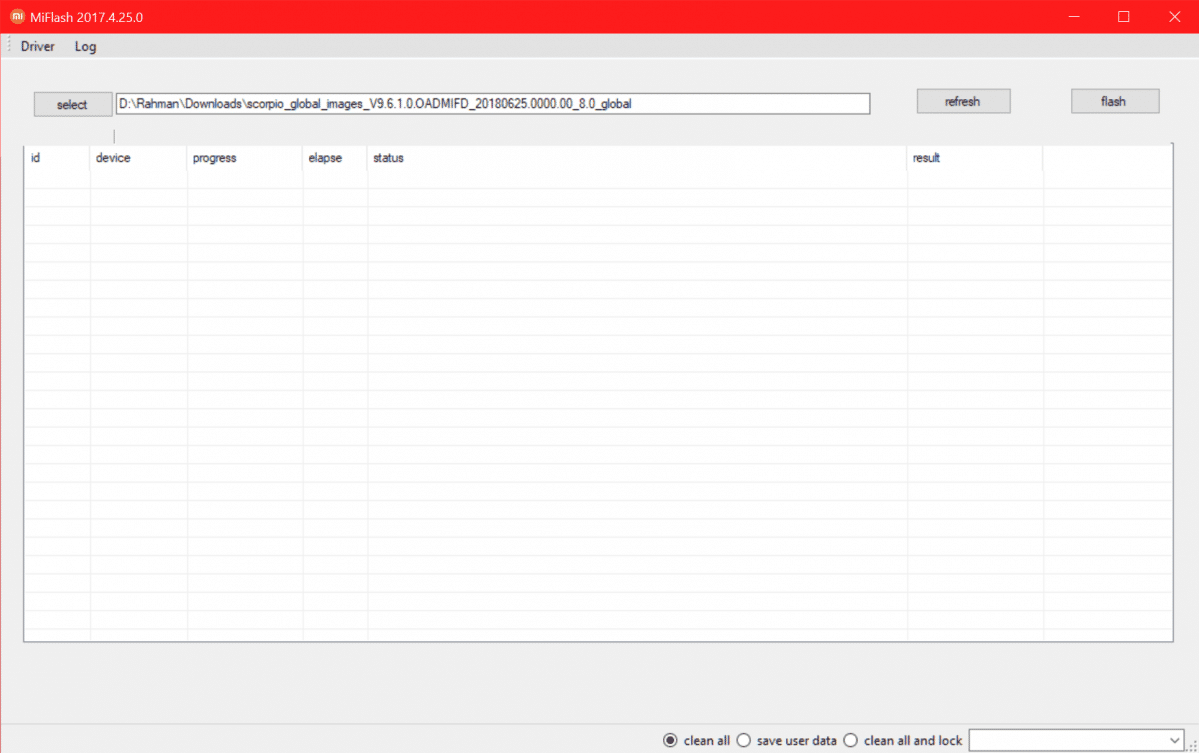

2. Βγάλετε από την FastBoot ROM ( έχει κατάληξη .tar.gz) το αρχείο flash-all.bat (Η εφαρμογή 7zip μπορεί να σας φανεί χρήση εδώ για να ανοίξετε την fastboot ROM).
3.
Ανοίξτε το αρχείο flash-all.bat με έναν text editor όπως το γνωστό Notepad++ και ψάξετε να βρείτε την γραμμή : set CURRENT_ANTI_VER=#
4.
Αυτό το νούμερο (#) είναι ο δείκτης rollback (Anti) της MIUI ROM που θέλετε να κάνετε Flash στην συσκευή σας.
Αν αυτό το νούμερο είναι ίσο ή μεγαλύτερο από αυτό που έχετε βρει στην συσκευή σας, τότε είναι ασφαλές να προχωρήσετε το Flash της ROM, από το TWRP Recovery, το mi-Flash, κτλ.
Αν αυτό το νούμερο είναι μικρότερο από αυτό που έχετε βρει στην συσκευή σας, τότε απλά MHN ΕΠΙΧΕΙΡΗΣΕΤΕ να κάνετε Flash αυτή την ROM από το TWRP Recovery, γιατί απλά θα καταλήξετε με Brick στην συσκευή σας.

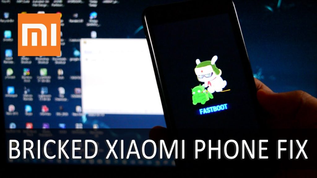

Τι μπορώ να κάνω αν η συσκευή μου έχει γίνει Brick μετά από κάποιο flash ?
Αν έχει γίνει brick η συσκευή σας λόγο του antirollback protection, δεν έχετε πολλές επιλογές δυστυχώς.
1. Θα πρέπει να στείλετε την συσκευή σας σε ένα εξουσιοδοτημένο Service ή Repair Center της Xiaomi. Τα εξουσιοδοτημένα Service Centers έχουν πρόσβαση στο EDL Mode της συσκευής σας και μπορούν να την επαναφέρουν.
2.
Να ελπίζετε να βρίτε κάποιο κενό ασφαλείας του λειτουργικού έτσι ώστε να παρακάμψετε την εξουσιοδότηση του EDL Mode, και μετά μόνοι σας να κάνετε επαναφορά της συσκευής σας με το αντίστοιχο πρόγραμμα (Mi-Flash)
Όπως διαπιστώνετε και εσείς, το Brick του τηλεφώνου λόγο παραβίασης του AntiRollBack Protection δεν είναι μία εύκολα διαχειρίσιμη κατάσταση. Έτσι λοιπόν θα πρέπει να είστε πολύ προσεκτικοί από εδώ και πέρα.
