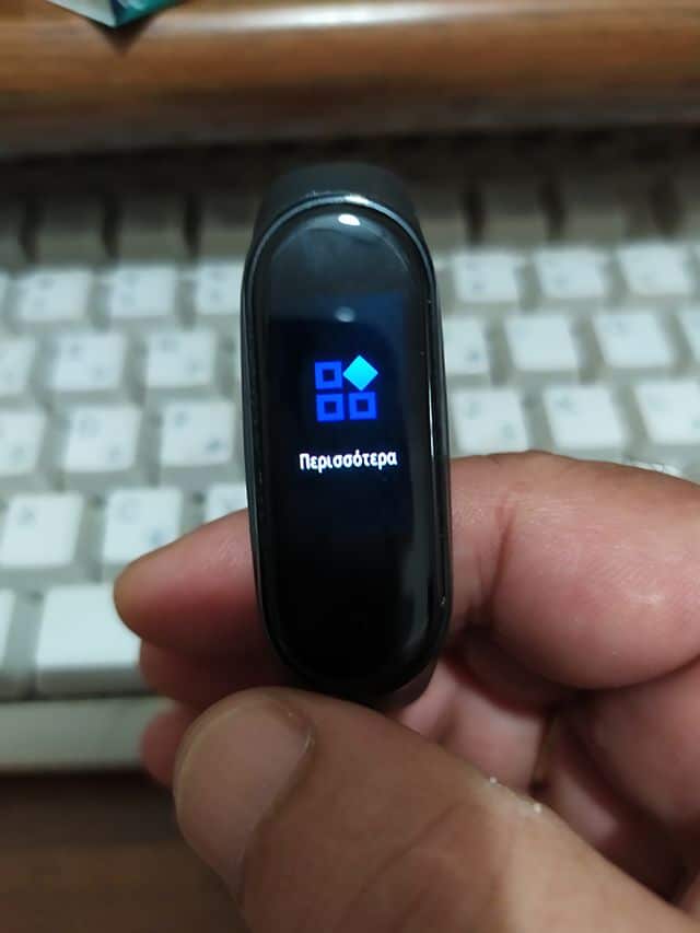

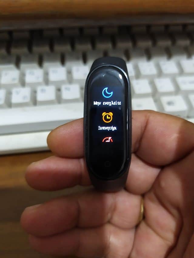

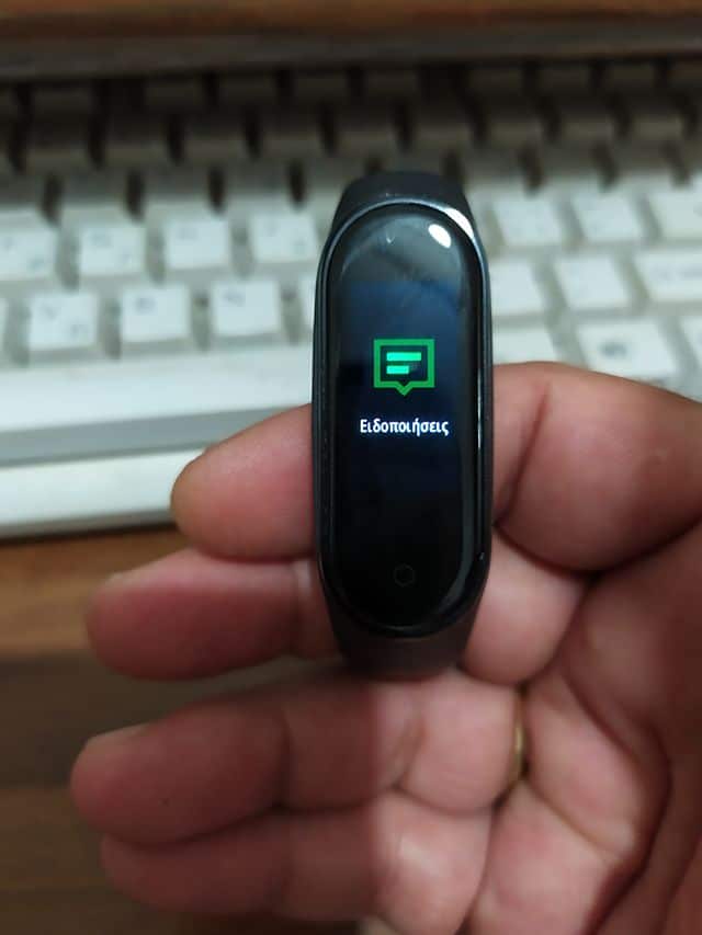

Κάνετε το Mi Band 4 που αγοράσατε να έχει πλήρως ελληνικό μενού, με την χρήση της ειδικής έκδοσης του Mi Fit που ετοιμάσαμε για όλους εσάς.
Ενημέρωση:
Ελληνική μετάφραση για το Mi Band 4
(Με δική σας ευθύνη)
Είναι έτοιμο το νέο αρχείο MB4_v68_GR_res.pack.bin με την Ελληνική μετάφραση.
Οδηγός σε μορφή βίντεο by Unboxing Lab
Με απλή και κατανοητή γλώσσα, ο Youtuber Βαγγέλης Μηνάς τον οποίο ευχαριστούμε πάρα πολύ για την όμορφη δουλειά του, σας εξηγεί οπτικοακουστικά μέσα από το κανάλι του όλα τα παρακάτω βήματα και διαδικασίες που θα πρέπει να ακολουθήσετε ώστε να εμφανίσετε τα Ελληνικά στο Mi Band 4 που έχετε αγοράσει.
Σημείωση
Από την ώρα που το Notify Fitness φτάσει στο 100%, το Mi Band 4 θα χρειαστεί λίγο χρόνο ακόμα για να ολοκληρώσει τη διαδικασία οπότε περιμένετε χωρίς να πειράξετε κάτι εσείς στο κινητό ή στο band.
Στη συνέχεια εγκαταστήστε μια από τις παρακάτω ειδικές εκδόσεις Mi Fit για να αλλάξει μόνιμα η γλώσσα του Mi Band 4 στα Ρώσικα (τα οποία έχουμε αντικαταστήσει με την Ελληνική μετάφραση).
(Η γλώσσα του Mi Band 4 θα είναι μόνιμα στα Ρώσικα μόνο όσο χρησιμοποιείτε μια από τις παρακάτω εκδόσεις Mi Fit)
Οι εφαρμογές είναι ίδιες όπως ξέρετε μέχρι τώρα και η μόνη τους διαφορά είναι το firmwareγια το Mi Band 3 που περιέχουν (Ελληνικό ή Αγγλικό) .
MiFit-4-0-16-Greek-MB4-RU-lang-apk (Τελευταία τροποποίηση: 21 Νοεμβρίου 19)
Μετά το πέρας της διαδικασίας, αν εξακολουθήσετε να χρησιμοποιείτε το Notify & Fitness παράλληλα με αυτά τα ειδικά Mi Fit, τότε η ρύθμιση γλώσσας για το Mi Band 4 στο Notify & Fitness θα πρέπει να είναι στο Default.
Αν και έχει μεταφραστεί πλήρως, ορισμένα μηνύματα θα είναι στα Ρώσικα διότι τα τραβάει από το firmware.
