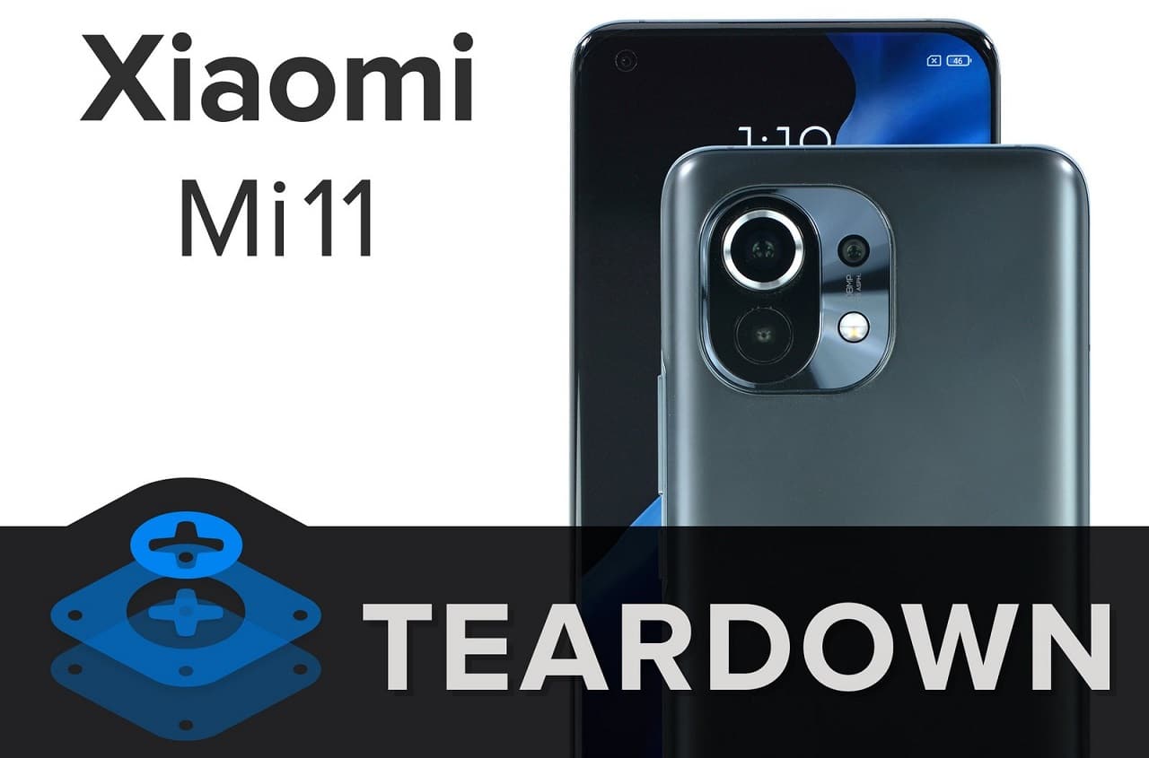

Η ομάδα του iFixit αποσυναρμολόγησε το Mi 11 της Xiaomi και δημοσίευσε τα ευρήματά της σχετικά με την ευκολία η οποία μπορεί να επισκευαστεί η συσκευή.

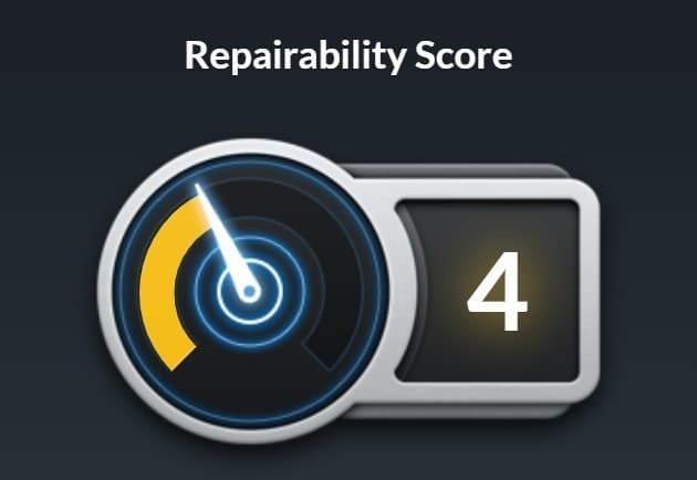

Το Mi 11 της Xiaomi έλαβε βαθμολογία ευκολίας επισκευής 4/10, και ισοβαθμεί με την κανονική έκδοση του Galaxy S21 της Samsung, αλλά βρέθηκε αρκετά πίσω από τα τα τέσσερα μοντέλα του iPhone 12 που έλαβαν 6/10 βαθμολογία.
Η ομάδα του iFixit επισημαίνει ότι η έλλειψη πιστοποίησης IP (αντοχή στο νερό και την σκόνη) για το Mi 11, επέτρεψε στη Xiaomi να χρησιμοποιεί λιγότερη κόλλα, η οποία έκανε ευκολότερη την αφαίρεση του πλαισίου της πλάτης και της οθόνης (που βγήκε χωρίς ρωγμές). Η μπαταρία ήταν επίσης εύκολο να αφαιρεθεί με τις ειδικές ταινίες έλξης που διαθέτει, ενώ η οθόνη και η μπαταρία μπορούν να αντικατασταθούν ξεχωριστά, γεγονός που απλοποιεί αρκετά την όλη διαδικασία της επισκευής ή αντικατάστασής τους αν ποτέ χρειαστεί.
Όπως αναγράφεται και στο σχετικό άρθρο που δημοσίευσε το iFixit, τα περισσότερα κυκλώματα όπως το SoC και άλλα τσιπ της συσκευής, βρίσκονται τοποθετημένα κάτω από την μεγάλη χάλκινη ψήκτρα. Κάτω από την ψήκτρα θα βρούμε το Snapdragon 888 SoC μαζί με την μνήμη RAM LPDDR5 (3.200 MHz) από την  Samsung, ενώ το τσιπ αποθήκευσης UFS 3.1 από την SK Hynix βρίσκεται ακριβώς δίπλα τους.
Το καμπυλωτό γυαλί που περιβάλει το σώμα του Mi 11 είναι αρκετά πιο δύσκολο να αφαιρεθεί και απαιτεί ειδικά εργαλεία. Επίσης επειδή η συσκευή ανάγνωσης δακτυλικών αποτυπωμάτων που βρίσκεται κάτω από την οθόνη, μπορεί να αντικατασταθεί μόνο μετά την αφαίρεση της οθόνης (η οποία όμως κινδυνεύει να σπάσει).
Η θύρα USB-C όπως και η συσκευή ανάγνωσης καρτών SIM είναι συγκολλημένες, γεγονός που καθιστά πιο δύσκολη την αντικατάστασή τους.
Έτσι λοιπόν, συνολικά το Mi 11 απέσπασε μία μέτρια βαθμολογία, γεγονός που υποδηλώνει ότι χρειάζεται ιδιαίτερη προσοχή κατά την αποσυναρμολόγησή του και την επισκευή του.
