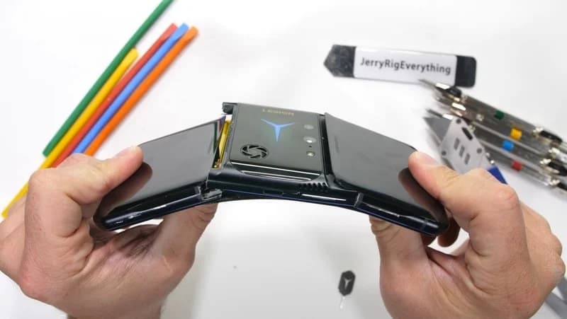

Σήμερα ήταν η σειρά του νέου Legion Duel 2 να περάσει από τα από τα χέρια του Zack (το γνωστό Yutube κανάλι JerryRigEverything), και δυστυχώς έσπασε στα τρία στο Bend Test (αντοχή στο λύγισμα).

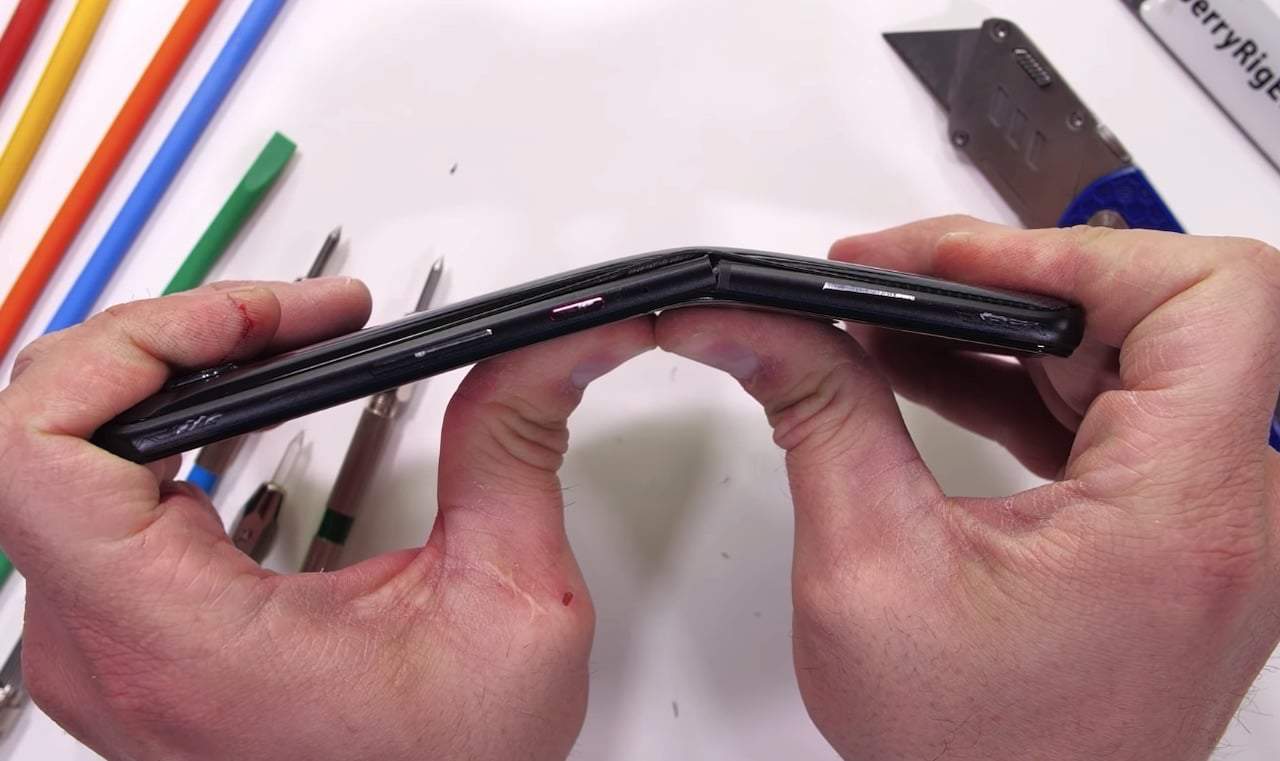

Θα θυμάστε την παταγώδη αποτυχία του Asus ROG Phone 5 να περάσει με επιτυχία τις δοκιμές αντοχής που του έκανε o Zack (JerryRigEverything), καθώς η συσκευή έσπασε στην μέση όταν υποβλήθηκε στην παραδοσιακή δοκιμή λυγίσματος.

Το επόμενο τεστ που ακολούθησε ήταν το Bend Test, και σχεδόν αμέσως και με λίγη πίεση, ακούστηκε ο φρικιαστικός ήχος του σπασίματος, με την συσκευή να σπάει εύκολα στα δύο.
‘Όπως διαπιστώσατε και στο βίντεο, φαίνεται ότι η συσκευή σπάει πολύ πιο εύκολα απ΄ότι το ROG Phone 5, και το πρόβλημα εντοπίζεται και πάλι στο κενό που αφήνουν οι κεραίες που είναι τοποθετημένες στις πλευρές της συσκευής.
Αυτά είναι τα πιο αδύναμα σημεία στην κατασκευή του τηλεφώνου, και τοποθετούνται συμμετρικά και στις δύο πλευρές, γεγονός που καθιστά το πλαίσιο της συσκευής πολύ αδύναμο σε αυτό το σημείο, με αποτέλεσμα να σπάει αρκετά εύκολα.
Ο Zack επανέλαβε το λύγισμα και σε άλλο σημείο όπου υπάρχουν περισσότερες κεραίες, και επαναλήφθηκε για δεύτερη φορά το ίδιο σενάριο, καταλήγοντας να έχουμε μία συσκευή που έσπασε στα τρία και φυσικά αυτό είχε ως αποτέλεσμα την πλήρη καταστροφή του τηλεφώνου.
