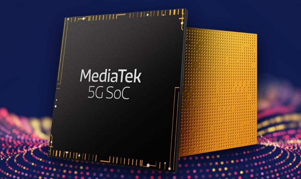

Η Check Point Research (CPR) εντόπισε κενά ασφαλείας στο smartphone τσιπ της ταϊβανέζικης εταιρείας παραγωγής τους, MediaTek. Το τσιπ της MediaTek βρίσκεται στο 37% των smartphones παγκοσμίως και χρησιμεύει ως κύριος επεξεργαστής για σχεδόν κάθε αξιόλογη συσκευή Android, συμπεριλαμβανομένων των Xiaomi, Oppo, Realme, Vivo και άλλων. Τα κενά ασφαλείας εντοπίστηκαν μέσα στον επεξεργαστή ήχου του τσιπ και αν δεν είχαν επιδιορθωθεί, οι ευπάθειες θα μπορούσαν να επιτρέψουν σε έναν χάκερ να κρυφακούσει έναν χρήστη Android ή/και να κρύψει κακόβουλο κώδικα.
Το Ιστορικό
Τα τσιπ της MediaTek περιέχουν μια ειδική μονάδα επεξεργασίας AI (APU) και έναν ψηφιακό επεξεργαστή σήματος ήχου (DSP) για τη βελτίωση της απόδοσης των πολυμέσων και τη μείωση της χρήσης CPU. Τόσο η APU όσο και ο DSP ήχου έχουν προσαρμοσμένες αρχιτεκτονικές μικροεπεξεργαστών, καθιστώντας τον DSP της MediaTek έναν μοναδικό και δύσκολο στόχο για την έρευνα ασφαλείας. Η CPR άρχισε να είναι ανήσυχη σχετικά με το βαθμό στον οποίο το MediaTek DSP θα μπορούσε να χρησιμοποιηθεί ως φορέας επίθεσης για τους δράστες. Για πρώτη φορά, η CPR κατάφερε να κάνει reverse engineering του επεξεργαστή ήχου της MediaTek, αποκαλύπτοντας αρκετά ελαττώματα ασφαλείας.
