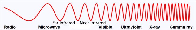

Infrared (IR) είναι ένα είδος μη ορατής ακτινοβολίας στο κατώτερο τμήμα του ηλεκτρομαγνητικού φάσματος. Όπως και το ορατός φως είναι μια μορφή μη ιονίζουσας ακτινοβολίας και δεν προκαλεί καρκίνο. Είναι σημαντικό να γνωρίζεις ότι η IR ακτινοβολία μπορεί να προέρχεται από διάφορα μέρη. Σε μερικές περιπτώσεις, θα μπορούσες να θεωρήσει την IR σαν υποπροιόν της παραγωγής θερμότητας. Η μηχανή του τοστ εκπέμπει IR ακτινοβολία, όπως και ο ήλιος.  Ακόμη και το σώμα σου εκπέμπει κάποιου είδους iR και είναι ο τρόπος με τον οποίο οι θερμικές κάμερες λειτουργούν στις κατασκοπευτικές ταινίες.

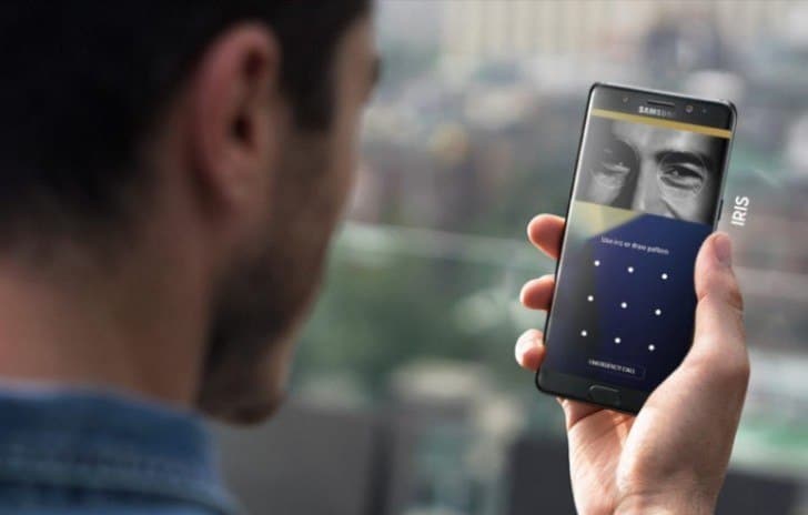

O Iris scanner και το Face ID είναι δυο συστήματα βιομετρικής ταυτοποίησης και χρησιμοποιούνται για να ξεκλειδώσουν το smartphone σου και να αποκτήσεις πρόσβαση σε ευαίσθητες εφαρμογές. Και οι δυο διαδικασίες είναι εύκολες στην κατανόηση.  Τα νέα Apple και Samsung smartphones εξοπλίζονται με ένα IR LED που εκπέμπει φως και μια IR κάμερα που είναι ικανή να λάβει IR φως. Με το Iris scanning το Samsung Galaxy smartphone σου φωτίζει τα μάτια σου με ένα IR LED και τραβά μια IR φωτογραφία. Το τηλέφωνο στη συνέχεια προσπαθεί να δει τις λεπτομέρειες των ματιών σου και τις συγκρίνει με τις προηγούμενες. Αν το τηλέφωνο μπορεί να πιστοποιήσει ότι είσαι πράγματι εσύ, τότε ξεκλειδώνει.

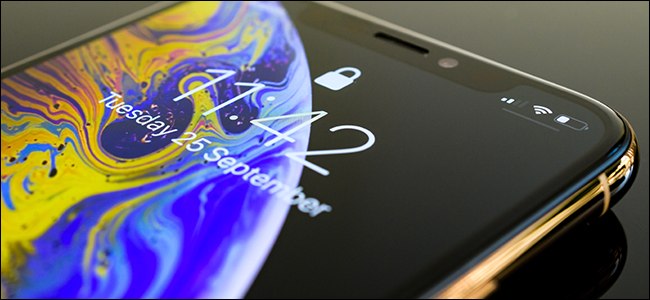

Αλλά το Facial ID του iPhone X δεν σκανάρει μόνο τα μάτια σου. Σκανάρει ολόκληρο το πρόσωπο. Στο iPhone X το σύστημα ρίχνει στο πρόσωπό σου εκατοντάδες μικρές τελείες. Το τηλέφωνο λαμβάνει μια φωτογραφία και η φωτογραφία αυτή χρειάζεται για να πιστοποιήσει την 3D δομή του προσώπου. Μπορεί να έχεις διαπιστώσει ότι το IR-LED στο iPhone X είναι μη ορατό, ενώ το IR φως του Samsung Galaxy είναι ορατό. Αυτό συμβαίνει επειδή η Samsung σπρώχνει το IR LED όσο πιο κοντά στο ορατό φάσμα.
Αν πατήσεις στο Google IR iris scanner  θα δεις πολλούς ανθρώπους να αναρωτιούνται αν το IR φως είναι βλαβερό για τα μάτια σας. Και δικαιολογημένα άλλωστε. Οι περισσότεροι άνθρωποι δεν γνωρίζουν κάτι για το IR και το disclaimer της Samsung για τον Iris Scanner φοβίζει, τονίζοντας ότι τα άτομα με επιληψία τα παιδιά και τα άτομα που εμφανίζουν λιποθυμίες θα πρέπει να αποφεύγουν την χρήση του.
Τα αποτελέσματα στο Google περιλαμβάνουν και πολλά πράγματα τα οποία δεν ισχύουν απλά και μόνο για μερικά κλικς χωρίς να έχουν διαβάσει έστω και ένα επιστημονικό site. Ας τα πάρουμε όμως από την αρχή. Η IR δεν προκαλεί καρκίνο. Είναι μια μορφή μη ιονίζουσας ακτινοβολίας, αντίθετα X-rays, gamma rays και high-frequency ultraviolet light είναι μορφές ιονίζουσας ακτινοβολίας και προκαλούν καρκίνο.  Κάτι ακόμη σημαντικό που θα πρέπει να τονισθεί, είναι ότι το IR LED δεν είναι laser στο smartphone σου.
