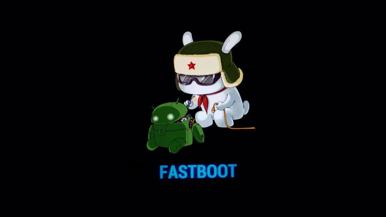

Εάν η συσκευή σας έχει κολλήσει στην οθόνη του fastboot ή αν θέλετε να μάθετε πώς να ανακτήσετε οποιαδήποτε συσκευή Xiaomi από την οθόνη του fastboot, τότε αυτό το άρθρο είναι για εσάς
Υπάρχουν πολλοί λόγοι που μία συσκευή μπορεί ξαφνικά να κολλήσει στην οθόνη του Fastboot, αλλά ο πιο συνηθισμένος λόγος είναι το προβληματικό λογισμικό.
Γιατί η συσκευή έχει κολλήσει στο fastboot;
Όταν μια Android συσκευή προσπαθεί να κάνει εκκίνηση, εκτελείται ένας ειδικός κώδικας εκκίνησης που ονομάζεται Bootloader, ο οποίος βρίσκεται είτε ενσωματωμένος μέσα στη ROM που έχει εγκατασταθεί στην συσκευή, αλλά και σε ορισμένες περιπτώσεις σε ειδικό Chip στη μητρική πλακέτα. Ο Bootloader στις Android συσκευές είναι κάτι ανάλογο με το BIOS στα PC, και όταν η συσκευή ενεργοποιείται, ο κύριος ρόλος του είναι να αναζητήσει το Partition (διαμέρισμα εκκίνησης) του boot.img που είναι υπεύθυνο για την ομαλή εκκίνηση της συσκευής.
Όταν η συσκευή κατασκευάζεται αρχικά, ο bootloader υπογράφεται με το κλειδί του κατασκευαστή της συσκευής. Μόλις εκτελεστεί με επιτυχία η εκτέλεση του κώδικα που βρίσκεται στο διαμέρισμα εκκίνησης του boot.img (ένα κρυφό διαμέρισμα στη συσκευή), τότε στην συνέχεια θα προσπαθήσει να φορτώσει το system.img, που είναι το διαμέρισμα στο οποίο βρίσκονται όλα τα αρχεία του συστήματος του MIUI.
Εάν για κάποιο λόγο το διαμέρισμα συστήματος ή οποιοδήποτε άλλο διαμέρισμα της συσκευής έχει παραβιαστεί και δεν συμφωνούν τα κλειδιά που έχει δώσει ο κατασκευαστής της ROM, ή κάποιο από τα απαραίτητα διαμερίσματα του συστήματος περιέχουν κατεστραμμένα αρχεία, τότε ο Booloader αποτυγχάνει να ολοκληρώσει με επιτυχία όλη την διαδικασία για την εκκίνηση της συσκευής, και αυτό θα έχει ως αποτέλεσμα η συσκευή να εισέλθει στο fastboot και να παραμείνει κολλημένη εκεί όσες φορές και εάν προσπαθήσουμε να την επανεκκινήσουμε κάνοντας Reboot.
Ανακτήστε την ομαλή λειτουργία της συσκευής χωρίς Flash
Για κάποιο λόγο η συσκευή σας έμεινε στο Fastboot, υπάρχει περίπτωση να επανέλθει κάνοντας απλά Reboot στην συσκευή σας. Για να το κάνετε αυτό, όσο η συσκευή σας είναι κολλημένη στην οθόνη του Fastboot, πατήστε και κρατήστε πατημένο το κουμπί λειτουργίας για 10 δευτερόλεπτα και η συσκευή σας θα πρέπει να εκκινήσει. Ωστόσο, εάν και πάλι κολλήσει στην ίδια οθόνη του Fastboot, τότε θα πρέπει να δοκιμάσετε την χρήση του Mi Recovery που περιγράφεται παρακάτω.

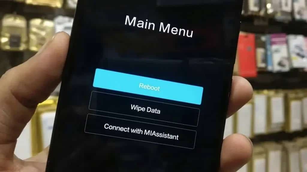

Μερικές φορές, το να κολλήσει η συσκευή σας στο fastboot μπορεί να προέρχεται από τα κατεστραμμένα ή λάθος δεδομένα (DATA) που υπάρχουν στη συσκευή σας, που σημαίνει ότι θα πρέπει να τα διαγράψετε για να μπορέσει να εκκινήσει ομαλά το σύστημα. Αυτό μπορεί να γίνει μέσω του Recovery, από όπου θα μπορέσετε να κάνετε Wipe Data (διαγραφή των δεδομένων του χρήστη). Θα πρέπει να γνωρίζετε όμως, ότι αυτή η διαδικασία θα σβήσει όλα τα δεδομένα από όλες τις εφαρμογές (και του συστήματος), και θα πρέπει μετά να ρυθμίσετε και πάλι την συσκευή σας από την αρχή, όπως κάνατε την πρώτη φορά που την ενεργοποιήσατε μόλις την αγοράσατε.
Πως να διαγράψετε τα δεδομένα μέσω του Recovery:
  • Πατήστε παρατεταμένα τα κουμπιά αύξησης της έντασης ήχου και της λειτουργίας (On/Off) ταυτόχρονα.
  • Αφήστε το κουμπί τροφοδοσίας (On/Off) όταν δείτε να εμφανίζεται το λογότυπο Mi, αλλά συνεχίστε να πατάτε το πλήκτρο της έντασης ήχου προς τα πάνω.
  • Θα πρέπει να δείτε να εμφανίζεται η οθόνη του Mi Recovery της Xiaomi.
  • Πατήστε το κουμπί μείωσης έντασης ήχου για να επιλέξετε το Wipe Data και πατήστε το κουμπί λειτουργίας (On/Off).
  • Επιλέξτε το Wipe All Data και πατήστε ξανά το κουμπί λειτουργίας (On/Off).
  • Χρησιμοποιήστε το πλήκτρο της μείωση της έντασης ήχου για να επιλέξετε το Confirm και πατήστε το κουμπί λειτουργίας ξανά για να διαγραφούν όλα τα δεδομένα.
  • Τώρα που διαγράφηκαν όλα τα Data από την συσκευή σας, μπορείτε να κάνετε επανεκκίνηση κρατώντας πατημένο το πλήκτρο λειτουργείας μέχρι να σβήσει η οθόνη

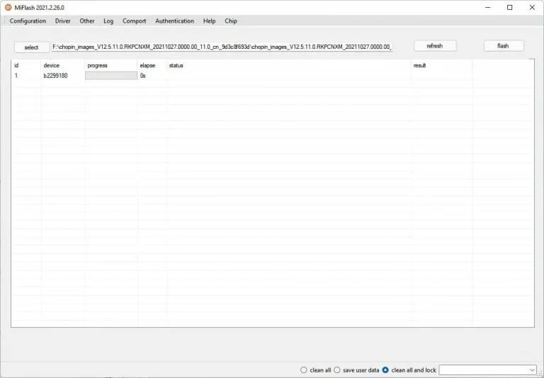

Ανακτήστε οποιαδήποτε συσκευή της Xiaomi χρησιμοποιώντας το MiFlash
Προτού προχωρήσετε στην παρακάτω διαδικασία θα πρέπει να έχετε κατεβάσει το ειδικό λογισμικό της Xiaomi που ονομάζεται MiFlash Tool. Το Flash κάποιας Fastboot ROM είναι μια αρκετά απλή διαδικασία, και επομένως μπορείτε να την κάνετε μόνοι σας ή με κάποιον που γνωρίζετε ότι είναι καλός με τους υπολογιστές. Ένας υπολογιστής και μια θύρα USB 2 (όχι USB 3 γιατί ίσως έχετε προβλήματα) είναι όλα όσα χρειάζεστε. Συνήθως είναι ασφαλές να προχωρήσετε στην διαδικασία του Flash, αλλά θα πρέπει ακολουθήστε προσεκτικά τον παρακάτω οδηγό. Κάνοντας κάτι λάθος μπορεί να προκαλέσει μεγαλύτερα προβλήματα στην συσκευή σας, και τότε θα είναι απαραίτητη η επίσκεψη σε ένα εξουσιοδοτημένο Service της Xiaomi για να μπορέσετε να την επαναφέρετε.
Πως μπορείτε να κάνετε Flash μία επίσημη Fastboot ROM μέσω του Mi Flash:
  • Βρείτε και κατεβάστε την σωστή Fastboot ROM για τη συσκευή σας από την επίσημη σελίδα της Xiaomi ΕΔΩ
  • Κατεβάστε το MiFlash Tool από ΕΔΩ ή από ΕΔΩ
  • Εξαγάγετε στο PC σας και τα δύο αρχεία που κατεβάσατε χρησιμοποιώντας το WinRAR ή 7z.
  • Εκτελέστε το XiaoMiFlash.exe
  • Κάντε κλικ στο κουμπί “Select” στην επάνω αριστερή γωνία.
  • Πλοηγηθείτε στον φάκελο από τον οποίο εξαγάξατε την Fastboot ROM που κατεβάσατε στο πρώτο βήμα.
  • Επιλέξτε τον φάκελο και βεβαιωθείτε ότι περιέχει το φάκελο με τα images και το αρχείο .bat
  • Συνδέστε τη συσκευή σας στον υπολογιστή.
  • Κάντε κλικ στο κουμπί «Refresh».
  • Το MiFlash Tool θα πρέπει να αναγνωρίσει την συσκευή σας.
  • Υπάρχουν επιλογές κάτω δεξιά στο παράθυρο του MiFlash, συνιστούμε να επιλέξετε “clean all“, αλλά μπορείτε να επιλέξετε “save user data” εάν έχετε σημαντικά αρχεία στον χώρο αποθήκευσης της συσκευής σας που θέλετε να τα αποθηκεύσετε. ΠΡΟΣΟΧΗ !! Μην επιλέξετε το clean all and lock!
  • Κάντε κλικ στο “Flash” και περιμένετε υπομονετικά, το Mi Flash Tool θα πρέπει να επανεκκινήσει αυτόματα το τηλέφωνό σας. Μην αποσυνδέσετε τη συσκευή σας κατά τη διάρκεια αυτής της διαδικασίας, κάτι τέτοιο μπορεί να καταστρέψει τη συσκευή σας.
  • Μετά το πέρας της διαδικασίας, η  συσκευή σας θα πρέπει να εκκινήσει ξανά στο MIUI. Εάν είχατε επιλέξει “clean all”, θα πρέπει τώρα μα ολοκληρώστε τα βήματα του Setup Wizard, όπως είχατε κάνει και την πρώτη φορά που ανοίξατε την συσκευή σας μετά την αγορά της.
Εάν το MiFlash δεν αναγνωρίζει τη συσκευή σας, ελέγξτε την καρτέλα Driver και εγκαταστήστε όλα τα απαραίτητα προγράμματα οδήγησης που βρίσκονται σε αυτήν την ενότητα, κάνετε Reboot στο PC σας και επαναλάβετε τα παραπάνω βήματα.
