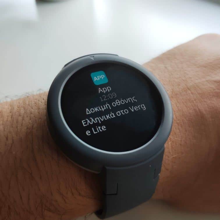

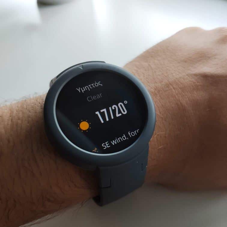

Σήμερα το νέο μέλος της κοινότητάς μας ετοίμασε τα αρχεία που χρειάζονται και έναν mini οδηγό, ώστε να εγκαταστήσετε τα Ελληνικά Fonts στο Amazfit Verge Lite που διαθέτετε.
Ο  παρακάτω οδηγός έχει δοκιμαστεί με τις εκδόσεις firmware 1.3.3.16 και 1.3.2.00 του Verge Lite, οι συγκεκριμένες εκδόσεις είχαν έκδοση font 7.
Ο τρόπος που λειτουργεί είναι μία τροποποιημένη έκδοση του font 7. Το font αυτό είναι ουσιαστικά ένα «πάντρεμα» του font 11 του Amazfit GTR με αυτό του Amazfit Verge Lite.
Download Ελληνικό font (Mili_pyh.ft)
Οδηγίες εγκατάστασης:
  1. Κατεβάζετε το Mili_pyh.ft από το παραπάνω link και το αποθηκεύετε στο κινητό σας
  2. Τρέχετε την εφαρμογή Notify & Fitness for Amazfit για να βρει και να συγχρονίσει με το ρολόι σας
  3. Πατάτε στα γρανάζια πάνω δεξιά και διαλέγετε την τρίτη σελίδα για να πάτε στην επιλογή «Update Amazfit firmware»
  4. Επιλέγετε «Choose file»
  5. Βρίσκετε το αρχείο «Mili_pyth.ft» που το έχετε αποθηκεύσει στο κινητό σας και πατάτε το OK
  6. Πατάτε «Start update»
  7. Περιμένετε να γίνει 100% και είστε έτοιμοι!
