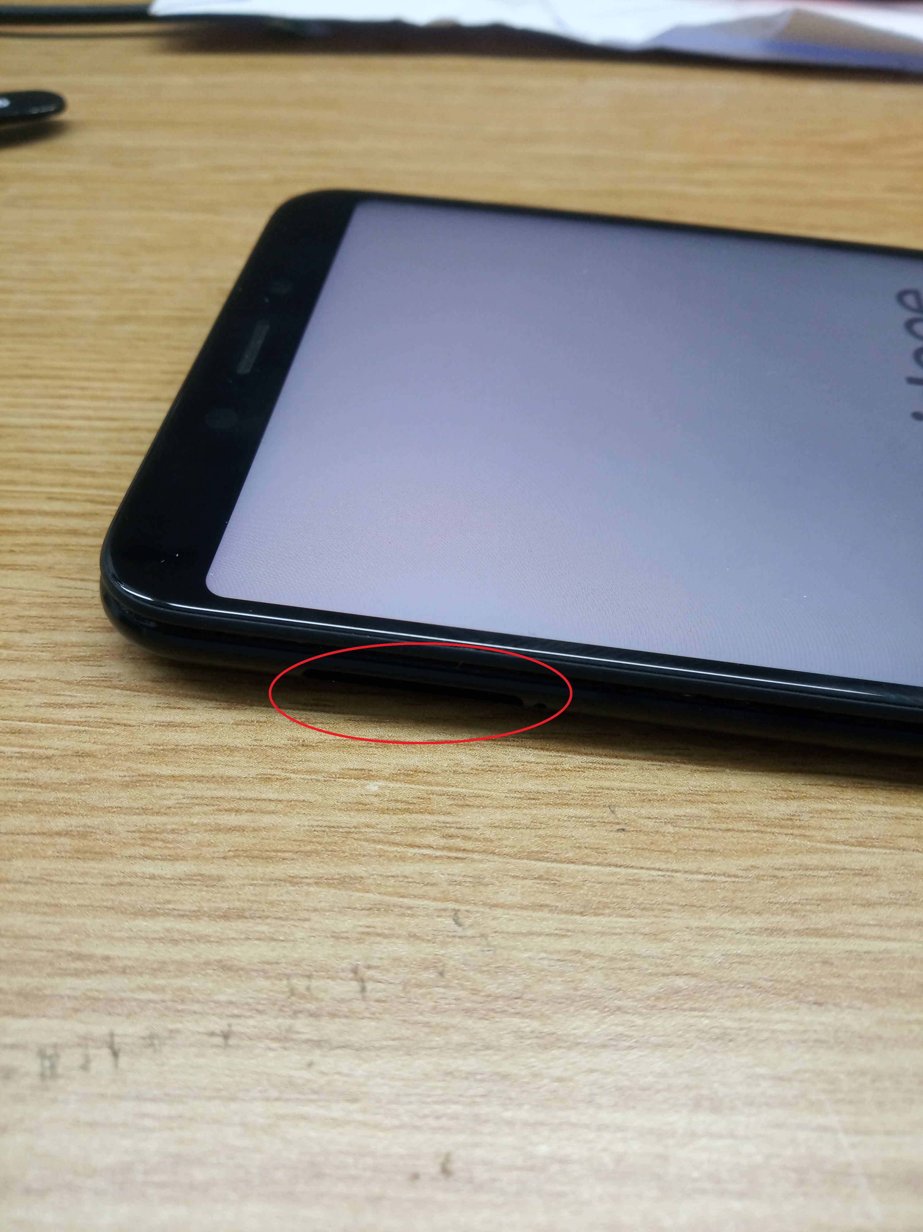

2. Αφαιρούμε την υποδοχή της sim.

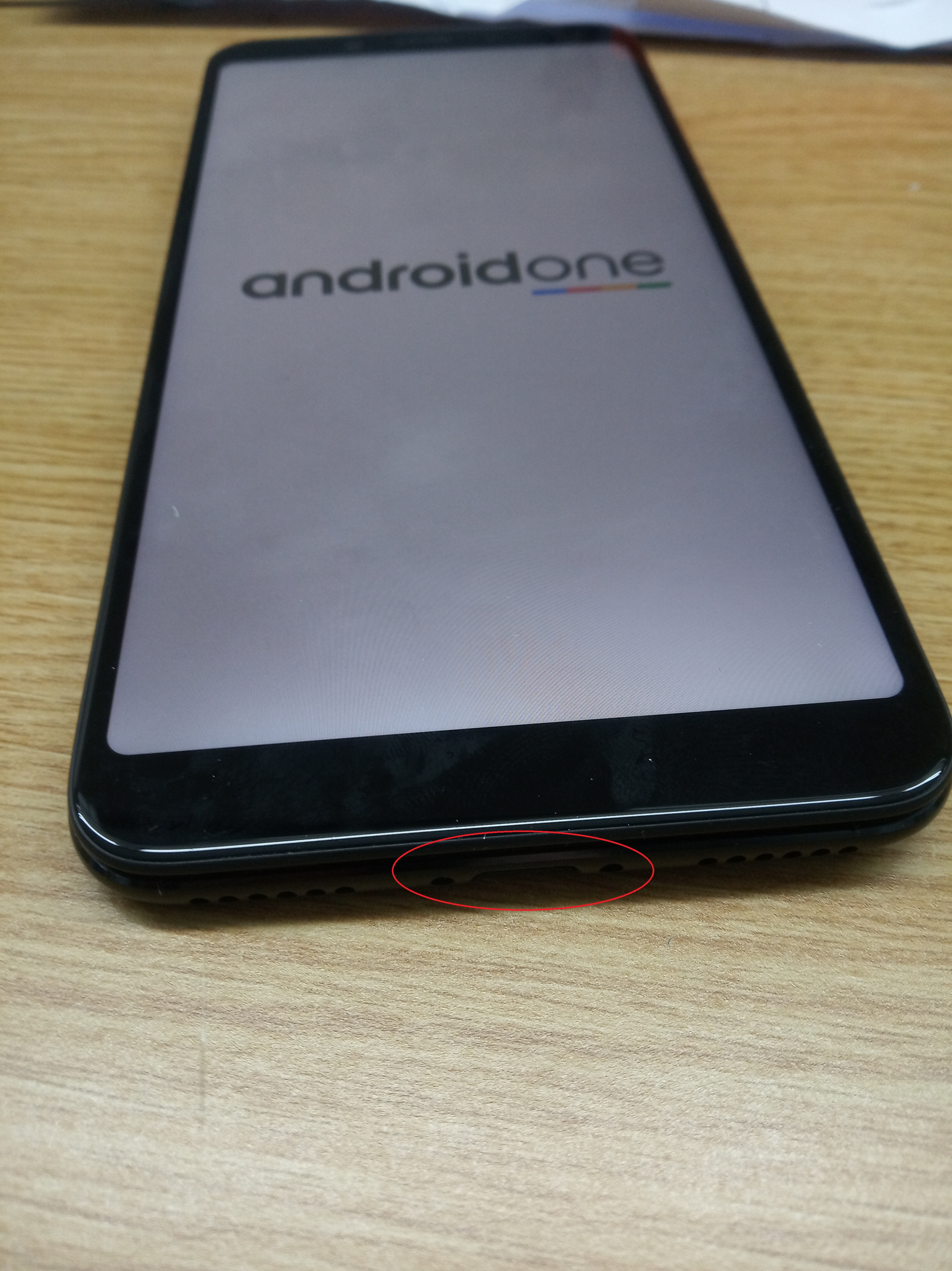

3. Ξεβιδώνουμε με προσοχή τις 2 βίδες δίπλα στη θύρα φόρτισης και τις τοποθετούμε σε ασφαλές μέρος.
4. Τοποθετούμε τη βεντούζα και τραβάμε ελαφρά. Στο άνοιγμα που δημιουργείται βάζουμε την πένα και αρχίζουμε να ανοίγουμε περιμετρικά. Εναλλακτικά μπορούμε να χρησιμοποιήσουμε το νύχι μας.

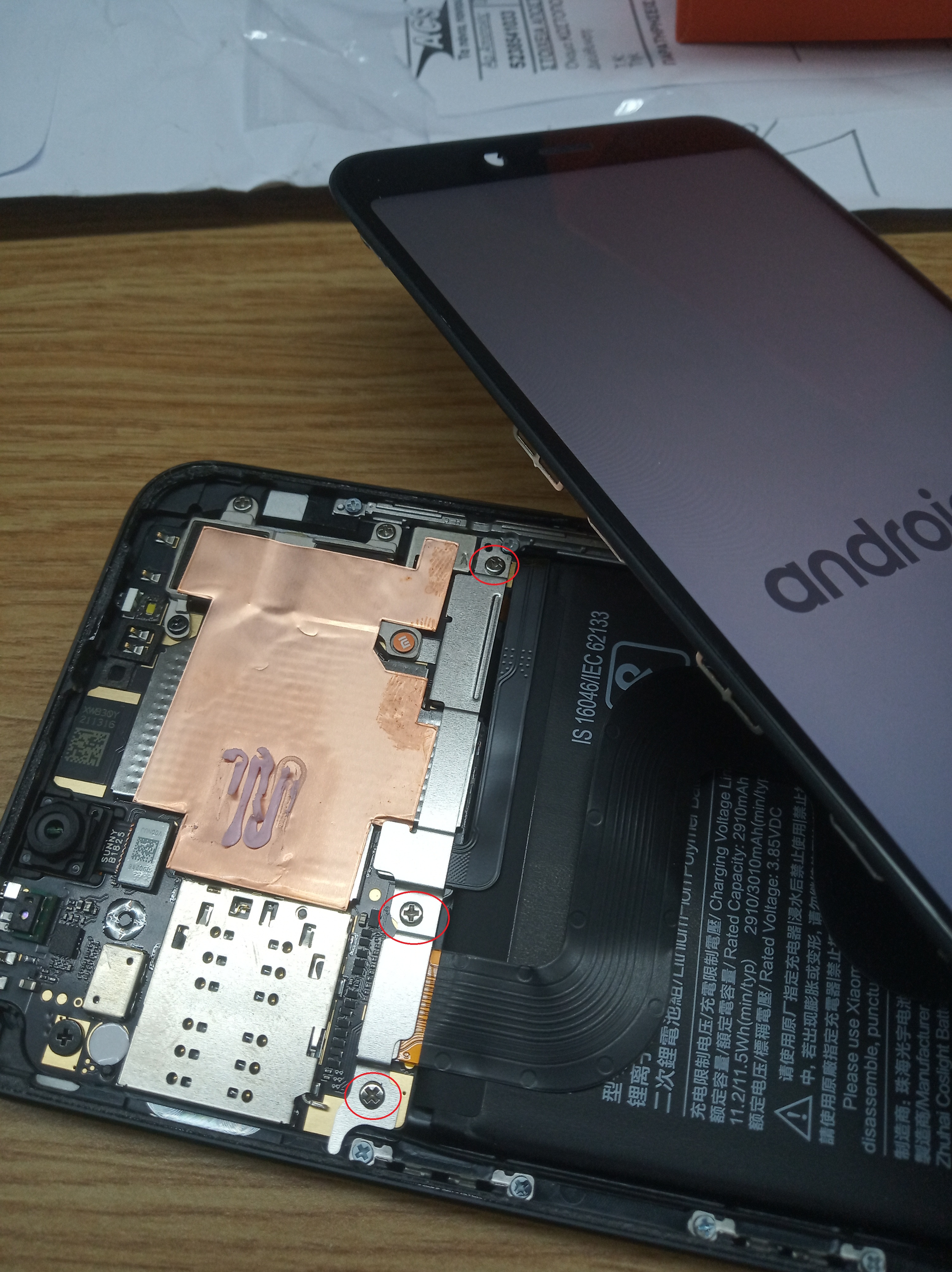

ΠΡΟΣΟΧΗ: Στο Mi A2 αφαιρείται η οθόνη και τα υπόλοιπα συστατικά της συσκευής παραμένουν στην πλάτη.
5. Μόλις απελευθερωθεί η οθόνη, δεν την τραβάμε απότομα, γιατί είναι ακόμη συνδεδεμένη η καλωδιοταινία της.

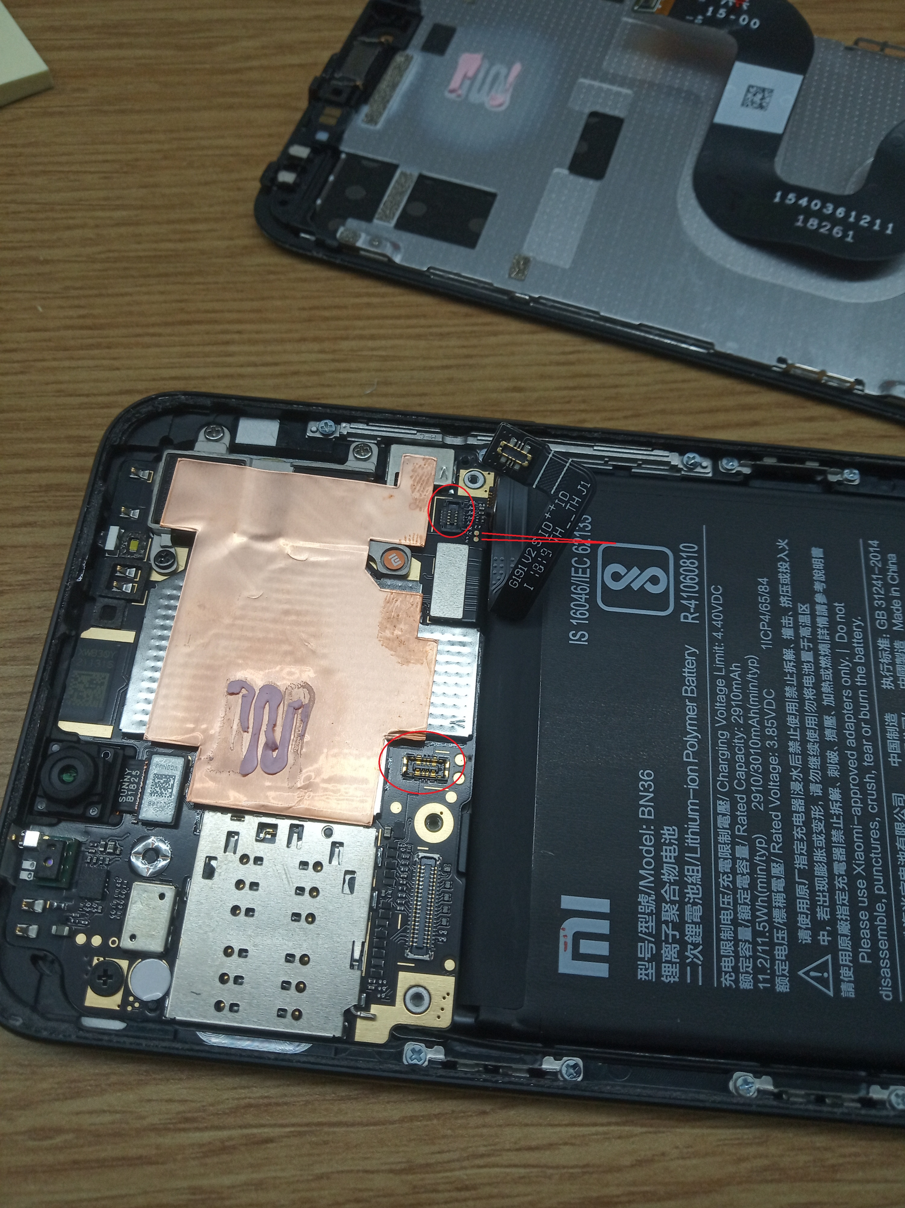

6. Ξεβιδώνουμε τις 3 βίδες που συγκρατούν το μεταλικό έλασμα που προστατεύει τις συνδέσεις των καλωδιοταινιών.
7. Αφαιρούμε με προσοχή τις καλωδιοταινίες της οθόνης, της μπαταρίας και του αισθητήτα για το δαχτυλικό αποτύπωμα.
Τα 2 σημεία που δείχνει η κόκκινη γραμμή, στην παραπάνω φωτογραφία, είναι τα σημεία του test point της συσκευής.

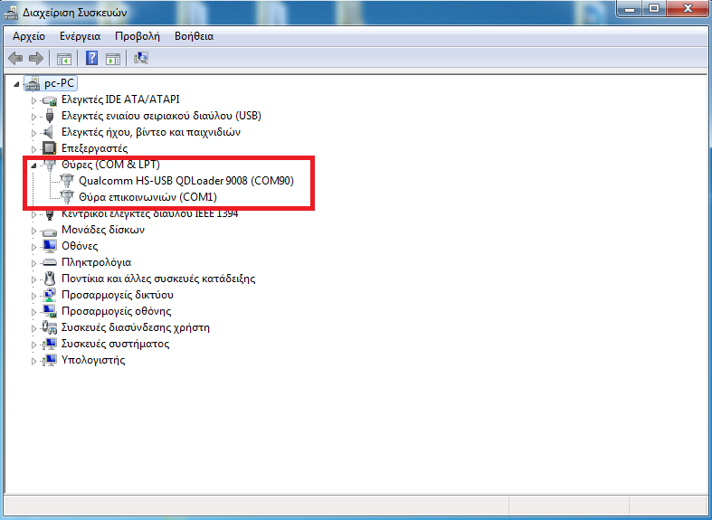

8. Τοποθετούμε το τσιμπιδάκι στις επαφές και συνδέουμε το usb καλώδιο -που έχουμε ήδη συνδέσει σε usb θύρα του υπολογιστή -στο κινητό.
9. Μόλις ακούσουμε το χαρακτηριστικό ήχο σύνδεσης συσκευής στα windows, είμαστε έτοιμοι να ξεκινήσουμε το flash.

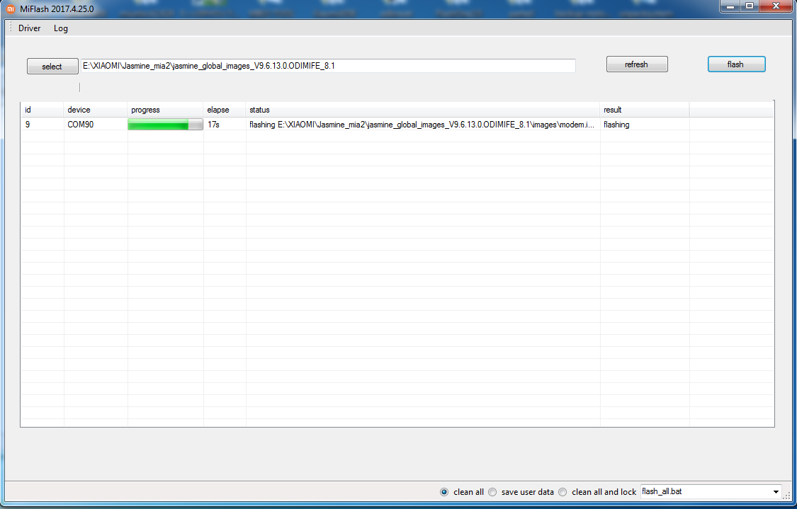

10. Unbrick ή Καθαρή Εγκατάσταση FastBoot Rom με το Mi Flash (SnapDragon)
11. Όταν ολοκληρωθεί η διαδικασία και γράψει Success, αφαιρούμε το usb καλώδιο από το κινητό, συνδέουμε με προσοχή τα καλώδια της οθόνης, της μπαταρίας και του δαχτυλικού αποτυπώματος, βιδώνουμε το μεταλλικό κάλυμμα, τοποθετούμε την οθόνη της συσκευής και βιδώνουμε τα 2 βιδάκια, στο κάτω μέρος της συσκευής.
