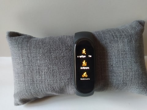

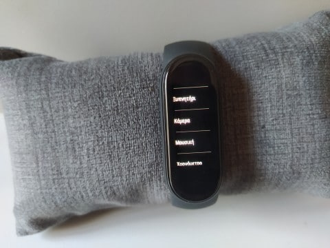

Σας έχουμε πολύ ευχάριστα νέα για όσους από εσάς διαθέτετε την Iternational Version (Διεθνή έκδοση) του Mi Band 5, καθώς τώρα μπορείτε να βάλετε την Ελληνική γλώσσα στην συσκευή σας.
Το μέλος & Developer της κοινότητάς μας δημιούργησε ένα νέο Firmeare που μπορεί να εγκατασταθεί στο δικό σας Mi Band 5, και να έχετε πλήρη υποστήριξη στα Ελληνικά (Fonts & μενού).
