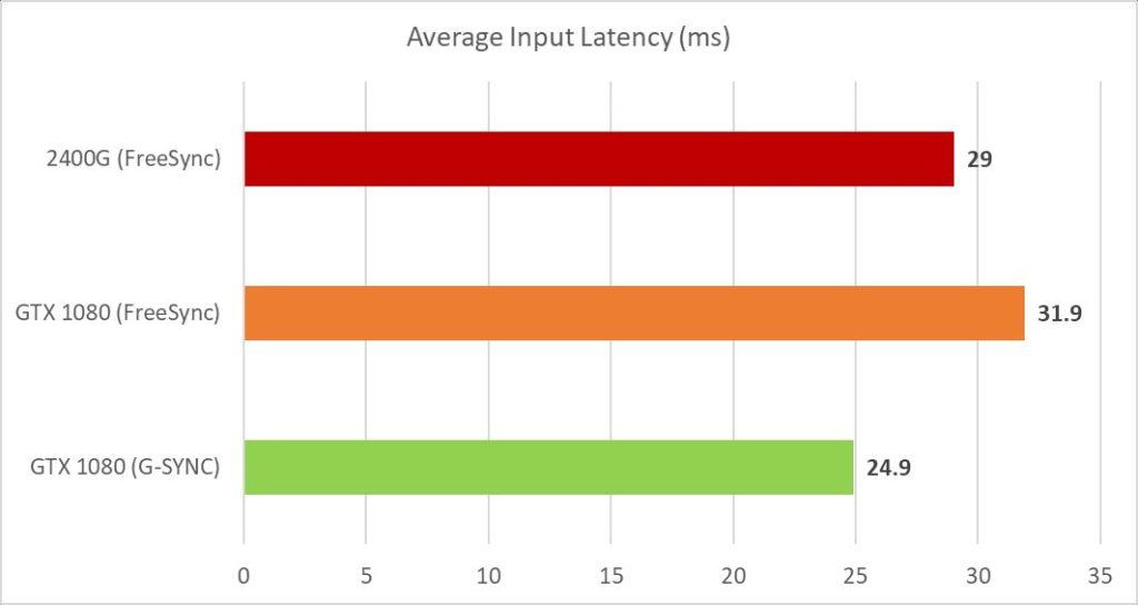

Στην περίπτωση του άρθρου του PCPerspective εξετάζεται η περίπτωση χρήσης μιας APU και το πόσο latency προστίθεται για την απεικόνιση της εικόνας στην οθόνη.
