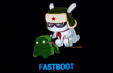

Αυτό μπορούμε να το δούμε, βάζοντας την συσκευή σε fastboot mode, κάνοντας αρχικά τερματισμό της συσκευής και έχοντας πατημένα τα κουμπιά volume down & power θα δούμε στην παρακάτω εικόνα

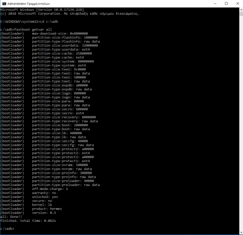

Βήμα 2. Στη συνέχεια τρέχουμε ως διαχειριστές ένα παράθυρο εντολών cmd και πληκτρολογούμε την εντολή cd c:\adb για να βρεθούμε στον σωστό φάκελο
Τέλος πληκτρολογούμε την εντολή fastboot getvar all και θα πάρουμε ως αποτέλεσμα μία εικόνα όπως φαίνεται παρακάτω.
Προσοχή !!!
Ανάλογα την συσκευή μπορεί να έχουμε διαφορετικό αποτέλεσμα ως προς τα partition που θα εμφανίσει, τα αγνοούμε όλα αυτά και κοιτάμε μόνο προς το τέλος την γραμμή που γράφει:
product: hermes
Όπου product το κινητό μας και hermes η κωδική ονομασία της συσκευής μας.

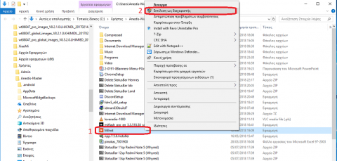

Το όνομα με το οποίο θα κατέβει συνήθως είναι: MiInst.exe
Αφού κατέβεις στον υπολογιστή μας, βρίσκουμε τον φάκελο στον οποίο έχει αποθηκευτεί, το επιλέγουμε, κάνουμε δεξί κλικ και πατάμε εκεί που λέει Εκτέλεση ως Διαχειριστής
Πατάμε σε όλα τα παράθυρα που θα βγουν ΟΚ ή NEXT προκειμένου να γίνει η εγκατάσταση και περιμένουμε.

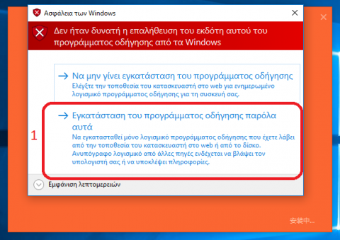

Σε περίπτωση που μας εμφανίσει μήνυμα Ασφάλεια των Windows επιλέγουμε Εγκατάσταση του προγράμματος οδήγησης παρόλα αυτά

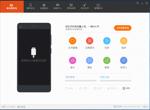

Βήμα 4. Η αρχική οθόνη του Mi PC Suite – China Version είναι όπως φαίνεται παρακάτω.
Δεν χρειάζεται να κάνουμε κάτι άλλο πλην του να συνδέσουμε το κινητό μας, αφού πρώτα το έχουμε βάλει σε fastboot mode, στον υπολογιστή μας σε θύρα USB 2.

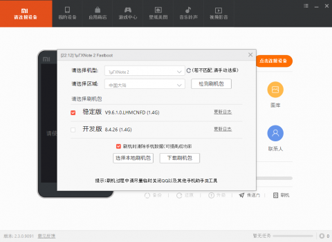

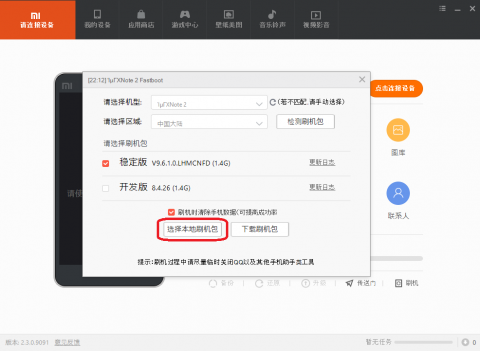

Βήμα 5. Μόλις συνδέσουμε την συσκευή μας και αναγνωριστεί από το Mi PC Suite θα μας εμφανίσει την παρακάτω εικόνα.
Αν δεν δούμε την εικόνα όπως φαίνεται παραπάνω, με όλα τα πεδία συμπληρωμένα (προφανώς ανάλογα με την συσκευή θα έχει διαφορετικές ονομασίες και όνομα ROM),
κάτι δεν πάει καλά με την όλη διαδικασία ή με τους drivers στον υπολογιστή μας και δεν μπορούμε να συνεχίσουμε με τον συγκεκριμένο οδηγό.

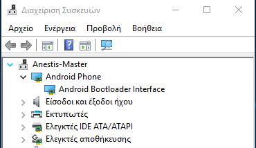

Ελέγχουμε εάν όντως εμφανίζεται σωστά στην διαχείριση συσκευών του υπολογιστή μας όπως στη φώτο:
Αν και αυτό είναι σωστό, τότε ζητάμε βοήθεια από τα μέλη του φόρουμ είτε για να λύσουμε το πρόβλημα, είτε για να μας προτείνουν άλλον οδηγό.

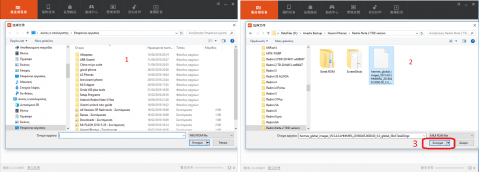

Βήμα 6. Επιλογή της ρομ που θέλουμε να εγκαταστήσουμε γίνεται κάνοντας κλικ στο κουμπί που φαίνεται στην φώτο.
Θα μας εμφανιστεί η εξερεύνηση των Windows όπου θα πρέπει να βρούμε τον φάκελο που έχουμε αποθηκεύσει την fastboot rom που κατεβάσαμε,
να την επιλέξουμε πατώντας στο τέλος Άνοιγμα όπως φαίνεται παρακάτω…

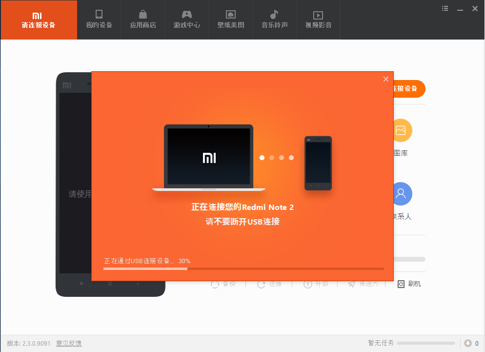

Μόλις πατήσουμε Άνοιγμα θα ξεκινήσει η εγκατάσταση της fastboot rom
Έχουμε τελειώσει, πλέον περιμένουμε να ολοκληρωθεί η εγκατάσταση της fastboot rom.

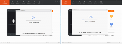

Υπάρχει ενδεχόμενο να μην δούμε ποτέ 100% στο mi pc suite, ή να σταματήσει σε συγκεκριμένο ποσοστό.
Αυτό δεν μας ενοχλεί, 99% από πίσω δουλεύει σωστά και θα γίνει αυτόματη επανεκκίνηση του κινητού μας μόλις ολοκληρωθεί η διαδικασία της εγκατάστασης και το Mi PC Suite θα επιστρέψει στην αρχική του οθόνη προσπαθώντας να αναγνωρίσει το μοντέλο της συσκευής μας που φορτώνει όπως στη φώτο:
