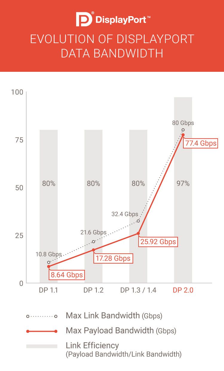

Τρία χρόνια πέρασαν από την οριστικοποίηση των προδιαγραφών για το πρότυπο DisplayPort 1.4 και τώρα η VESA (Video Electronics Standards Association) προχωρά στην επίσημη ανακοίνωση της επόμενης γενιάς!
Με το DisplayPort 2.0 θα δούμε τριπλάσια αύξηση στο bandwidth σε σύγκριση με την προηγούμενη γενιά, με σκοπό να εξυπηρετηθούν οι ανάγκες των καταναλωτών για την είσοδο των οθονών ανάλυσης 8K μέσα στα επόμενα χρόνια, για υποστήριξη HDR σε υψηλότερες αναλύσεις, βελτιωμένη υποστήριξη για πολλαπλές οθόνες και φυσικά βελτίωση για τις οθόνες AR και VR.
Το πρότυπο DisplayPort 2.0 λειτουργεί μέσω της κλασικής υποδοχής DisplayPort και μέσω USB Type-C με δυνατότητα μεταφοράς δεδομένων με ταχύτητα 77.37Gbps (σχεδόν τριπλάσια από τα 25.92Gbps της έκδοσης 1.4). Ακολουθούν μερικά παραδείγματα που έδωσε η VESA:
  • Μία οθόνη ανάλυσης 16K (15360×8460 @60Hz / 30 bpp 4:4:4 HDR (with DSC)
  • Μία οθόνη ανάλυσης 10K (10240×4320) @60Hz / 24 bpp 4:4:4 (no compression)
  • Δύο οθόνες 8K (7680×4320) @120Hz / 30 bpp 4:4:4 HDR (with DSC)
  • Δύο οθόνες 4K (3840×2160) @144Hz / 24 bpp 4:4:4 (no compression)
  • Τρεις οθόνες 10K (10240×4320) @60Hz / 30 bpp 4:4:4 HDR (with DSC)
  • Τρεις οθόνες 4K (3840×2160) @90Hz / 30 bpp 4:4:4 HDR (no compression)
Σύμφωνα με τη VESA, τα πρώτα προϊόντα με DisplayPort 2.0 αναμένονται στα τέλη του 2020, επομένως, είναι αρκετά πιθανό ότι θα εμφανιστούν στην αγορά στην κατάλληλη στιγμή για να υλοποιηθεί η μετάδοση των Ολυμπιακών Αγώνων του Τόκιο (2020) από τη JPC (Japanese Broadcasting Company) σε ανάλυση 8K.
