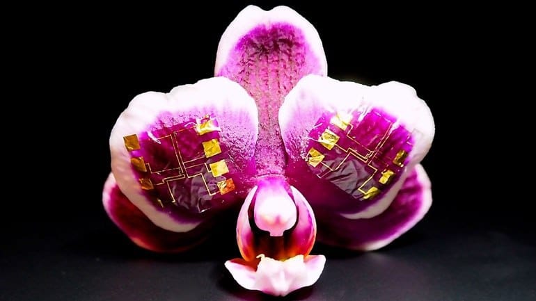

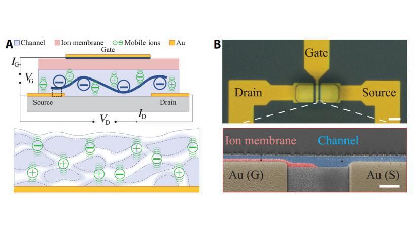

Το οργανικό ηλεκτροχημικό τρανζίστορ (IGT), που λειτουργεί μέσω της κίνησης ιόντων μέσα σε αγώγιμο κανάλι από πολυμερές υλικό, παρέχει μια μικροσκοπική και μαλακή διεπαφή με το ανθρώπινο δέρμα. Χάρη στο νέο τρανζίστορ, από πλήρως βιοδιασπώμενα υλικά, είναι πλέον δυνατό να κατασκευασθούν ασφαλέστερες, μικρότερες και «εξυπνότερες» βιοηλεκτρονικές συσκευές, όπως διεπαφές εγκεφάλου-μηχανής (υπολογιστή), ηλεκτρονικά που φοριούνται στο σώμα και θεραπευτικές συσκευές που εμφυτεύονται στο σώμα.
Τα παραδοσιακά τρανζίστορ από πυρίτιο που έχουν δοκιμασθεί σε βιοηλεκτρονικές συσκευές πρέπει να ενθυλακώνονται προσεκτικά, ώστε να μην έρχονται σε επαφή με τα σωματικά υγρά για την ασφάλεια τόσο του ανθρώπου όσο και της συσκευής. Αυτό κάνει τα εν λόγω τρανζίστορ και τις βιοηλεκτρονικές συσκευές τους να είναι πιο ογκώδεις και άκαμπτες.
Από την άλλη, τα εύκαμπτα τρανζίστορ από πλαστικό δεν είναι αρκετά γρήγορα για να αξιοποιηθούν σε εφαρμογές νευροφυσιολογίας. Το νέο τρανζίστορ θεωρείται ανώτερο από τα προϋπάρχοντα και θα είναι ευκολότερο να αξιοποιηθεί στη βιοϊατρική.
