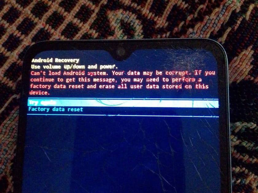

Εντοπίστηκε ένα κρίσιμο πρόβλημα μετά από την πρόσφατη ενημέρωση συστήματος στο Redmi A3 που προκαλεί τη μετάβαση των συσκευών σε λειτουργία ανάκτησης (Recovery Mode) και καθίστανται άχρηστες
Αρκετοί ιδιοκτήτες έχουν παραπονεθεί ότι οι συσκευές τους έχουν κολλήσει στην οθόνη ανάκτησης του Android (Recovery Mode) μετά την ενημέρωση της συσκευής τους στην πιο πρόσφατη ROM, και εμφανίζουν το ανησυχητικό μήνυμα σφάλματος “Δεν είναι δυνατή η φόρτωση του συστήματος Android“.
Αυτό το πρόβλημα φαίνεται να αφορά τους ιδιοκτήτες του Redmi A3 που ενημέρωσαν την ROM της συσκευής του στην πιο πρόσφατη έκδοση, και πρέπει να τηρηθεί η μέγιστη προσοχή για να αποφευχθεί η απώλεια των δεδομένων τους ή την ανάγκη της πλήρους επαναφοράς των εργοστασιακών ρυθμίσεων, έως ότου η Xiaomi αντιμετωπίσει το πρόβλημα.
Τι έχει συμβεί
Η αναβάθμιση που προώθησε η εταιρεία μέσω OTA (Over The Air) είναι προβληματική και καταστρέφει τα αρχεία του συστήματος κατά την εγκατάσταση. Αυτή η καταστροφή των αρχείων δεν επιτρέπει στο σύστημα του Android αναγκάζει τις συσκευές να εισέλθουν σε λειτουργία ανάκτησης (Recovery Mode).

Εάν το δικό σας Redmi A3 έχει κολλήσει στην λειτουργία ανάκτησης και εμφανίζει το μήνυμα “Δεν είναι δυνατή η φόρτωση του συστήματος Android“:
- Μην επιλέξετε την “Επαναφορά εργοστασιακών δεδομένων” μέχρι να χρησιμοποιηθούν όλες οι άλλες επιλογές
- Προσπαθήστε να κάνετε επανεκκίνηση της συσκευής σε λειτουργία ανάκτησης για άλλη μια φορά και να εκτελέσετε τις ενημερώσεις του συστήματος
Αναζητήστε το συγκεκριμένο πακέτο ενημέρωσης V816.0.6.0 (Recovery ROM)

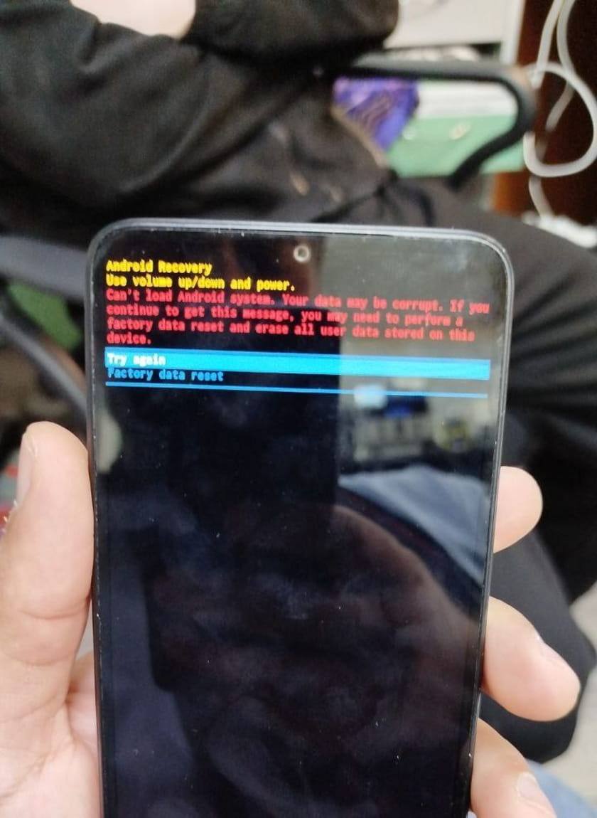

Hello, I’m in Vietnam, my dad has an A3, he just had this error this morning, at first I mistakenly thought he pressed the recovery mode button, but when I looked again, it wasn’t his fault but a software error, since this morning I’ve tried to reassure him that the error has been fixed. Even though I had to accept losing image data, factory data reset, it’s terrible, I read this article and learned that V816.0.6.0.VGRMIXM has been patched for this error, I turned on the automatic update system but didn’t see any update, and searched online but couldn’t find any trace of V816.0.6.0.VGRMIXM, and I also didn’t dare install V816.0.6.0.VGRMIXM from outside due to concerns about viruses, as well as compatibility. I’m here to report if xiao Mi knows, please release update V816.0.6.0.VGRMIXM for me, this is terrible if it fails again I don’t know how to handle it and how to reassure my father, he is very difficult, and loves perfectionism. Please release international version V816.0.6.0.VGRMIXM
même en faisant un factory reset le téléphone ne veut pas se relancer
I cant do it it has two opshenns try again or factorydata reset
I have this problem now, and in recovery mode I dont have the option to install any update, how to fix the problem?
Si quieren volver al modo antiguo solo tienen que conectarlo ala compu o a la electricidad mientras el teléfono reinicia , a mi paso dos veces y lo que ago es que lo conecto con el cable a la compu , (sin ninguna opción de la compu activada ) ,lo dejo a que aparezcan los tres puntos debajo del símbolo de android y vuelva a estar a como estaba antes de la actualización eso sí aparece una notificación de que hubo un error en la actualización , pero es mejor que nada , espero que les sirva
